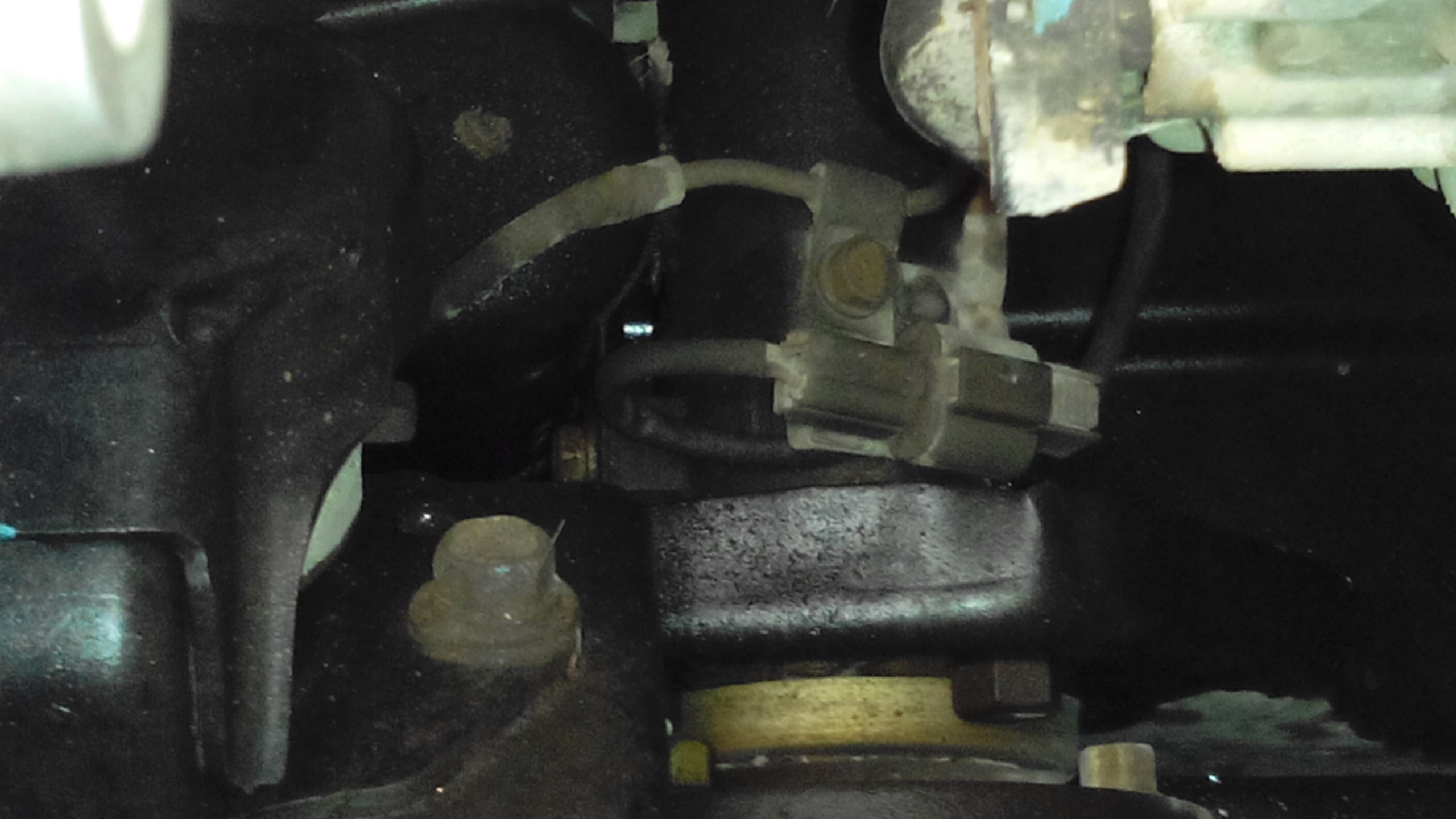

Это не датчик, а разьем, для датчика переднего моста

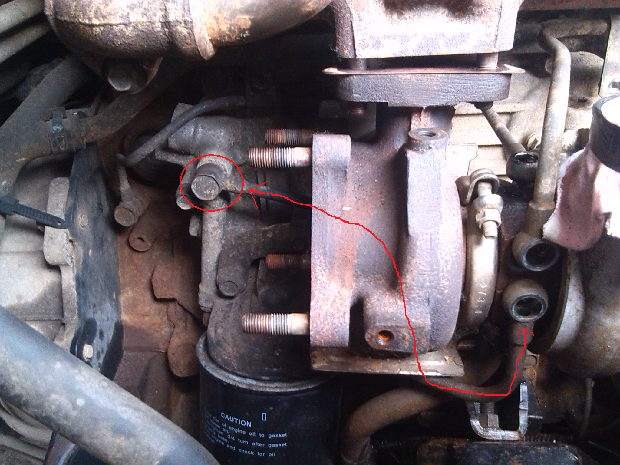

Подниму тему. Не совсем конечно по снятию турбины, но близко к этому. Сопливит антифризом с места соединения трубки охлаждения турбины с блоком, по причине отсутствия там медного уплотнительного кольца. Попытки устранить насморк снизу не удались. Удалось только заменить банджо болт с одним кольцом, но одеть второе кольцо никак. В выходные буду пробовать сделать это сверху, т.е. Со сьемом акб, воздухана, теплозащиты и выпускного патрубка с турбины. Кто знает способы демонтажа этого патрубка с наименьшей ё****лей? От турбины и от приемной трубы выхлопной.

Фото турбины не моё. Кружком обведено куда нужно добраться.

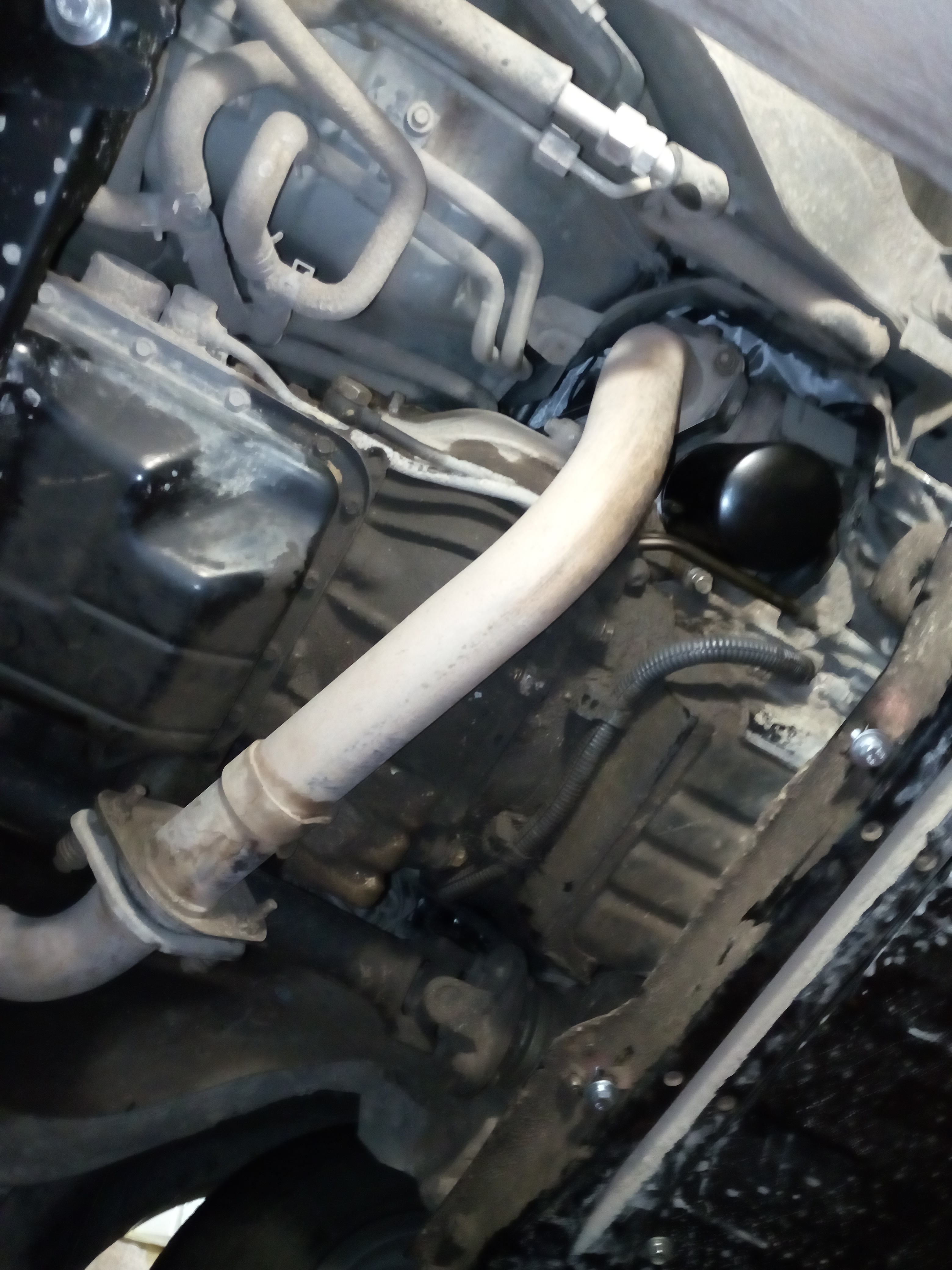

А вот фото с трубой уже мое. Вот ее я и хочу открутить. Чтоб дофига сверху не снимать.
