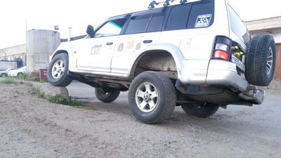

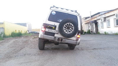

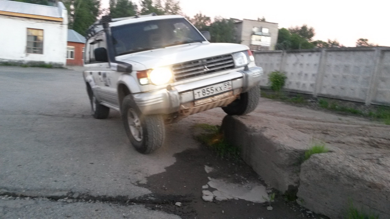

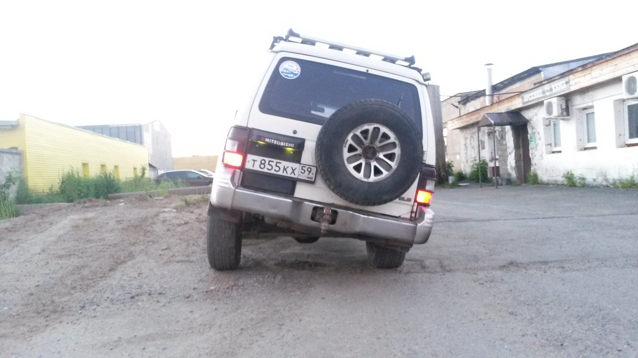

вот увидел вчера вечером эту фоту и загнал сегодня..стабы оба в наличии, высота ограничена лишь высотой бампера..заехал на заднем приводе может я делаю чето неправильно?Смайлик писал(а):Попробуй с передним стабом так раскорячить.
как то так

бетонный блок с половину 31 колеса не то же самое что 2/3 к 36
если две машины сравнить рядом то разница будет очень заметна

угол транспортиром между мостами померяй.. и блок не на пол колес и колесики 32))....
я говорю о принципиальной - стабы нужны!!!, и убирать их может только тот, кто повороты игнорирует)))

ибо , в теории, Смайлик имел ввиду, что 4тое колесо не вывешивается при отсуутствии стаба и обязательно вывесится при его наличии..

так пишут только кто без стабов не ездилPteradaktel писал(а):угол транспортиром между мостами померяй.. и блок не на пол колес и колесики 32))....

Передний- ХЗ, может быть... Но отсутствие заднего (нынче убрал) никак не почувствовал при наших-то скоростях... Зато в говнах явно преимущество получил, прям почувствовал!Pteradaktel писал(а): я говорю о принципиальной - стабы нужны!!!, и убирать их может только тот, кто повороты игнорирует)))

У Смайла блок в два раза выше,чем твой...Далее у тебя 5-дор,у него 3-дор.
На длиннобазнике такие кочки проще беруться..
И как прально Женька написал- всё препятствия,которые выше ступиц=две большие разницы
Никакой математики- геометрия и векторы.

Не только!Pteradaktel писал(а): Дима, я про заднюю тележку ни че не говорю..там от стабов только одна польза - прощелкал резинки, скрипеть в сухую погоду начинают..музыку погромче.. и вся делоФ то..
как то так
Ещё ухо на раме отламывают, а она в этом месте и так слабая (когда не новая).
И про математику... Ну в частности по задку. То, что у тебя заднее левое колесо земли коснулось, мало о чём говорит. Стаб работает в данном случае против пружины, а следовательно давление на грунт у этого колеса будет меньше, чем без стаба . Конечно это при условии, что ход подвески не выбран полностью.
