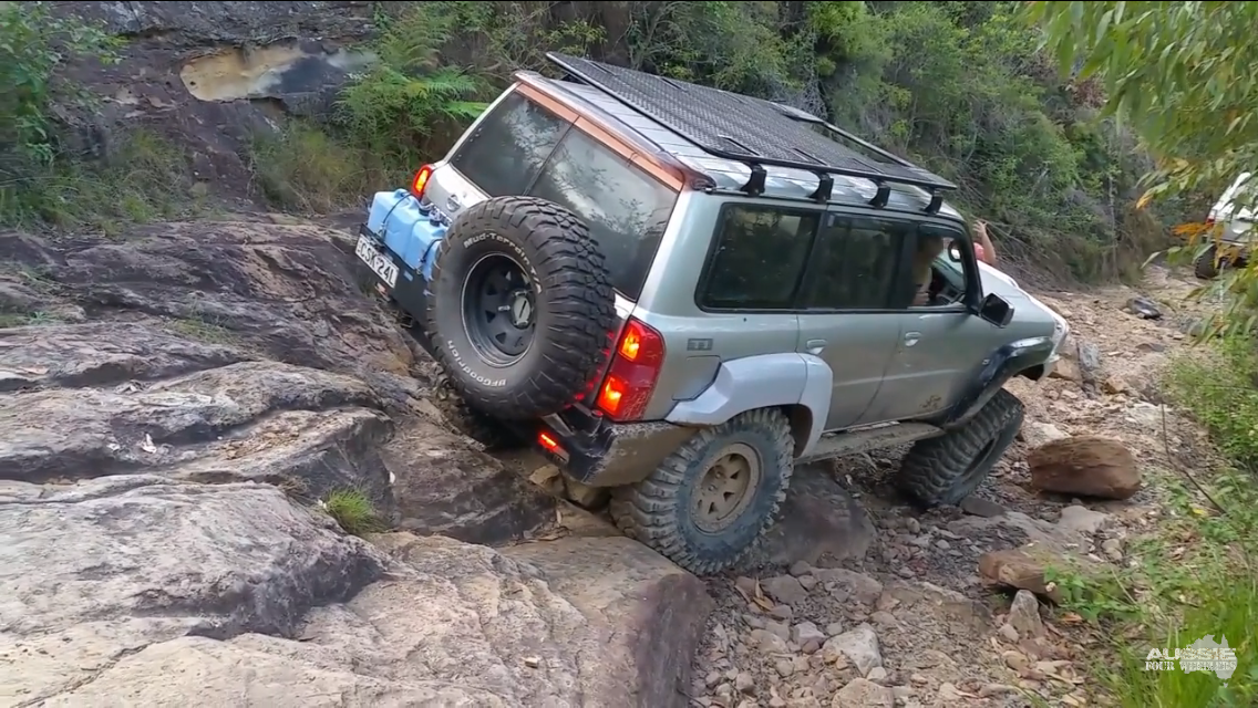

А такие фото артикуляции есть?sanches86 писал(а):Ничего не прилетит , все относительно, вот и на фоне большого колёса зазоры кажутся маленькими.МШУ писал(а):Ты про прилетание протектора в расширитель при артикуляции?Jenek писал(а):Найти бы у нас такие, прокатился бы посмотреть, дорожку уже нашел
Однозначно прилетит!)))) там зазор ,походу,10 см

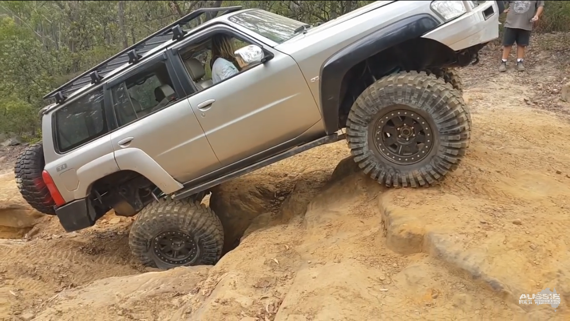

чтоб такие фото были для начала артикуляцию мостов нужно сделать такую

Дык это стоковая патрулячая 5-ти рычажка...ну да и пружины и амы на 200 мм лифт.Jenek писал(а):чтоб такие фото были для начала артикуляцию мостов нужно сделать такую

Тебе трындеть не надоело?МШУ писал(а):Дык это стоковая патрулячая 5-ти рычажка...ну да и пружины и амы на 200 мм лифт.Jenek писал(а):чтоб такие фото были для начала артикуляцию мостов нужно сделать такую
Клюшки-зло
Нет там от стока ничего - у Фудзиямы на фото.
Зато здесь почти сток и на клюшках, стоковых.
Который раз я тебе это показываю?
И прикинь - "лучший жип всех времен и народов - ТЛК-71", тоже на клюшках.
Ну и апофеоз - панара таки рычаг, я тебя правильно прочитал?
Ну и напоследок - не подскажешь, как переводятся слова link и rod?

Что иииииии?МШУ писал(а): Иииии?
Дык у 71 -ой постоянно одно колесо в диагоналке вывешивается,т.е без локера впереди ловить нехер.
Ты фото то мои увидел?
Что там вывешивается?
Это я только на заднем приводе выставился, на полном можно было еще сантимов 5-10 крестануть до вывешивания.
На прадосе будет не меньше.

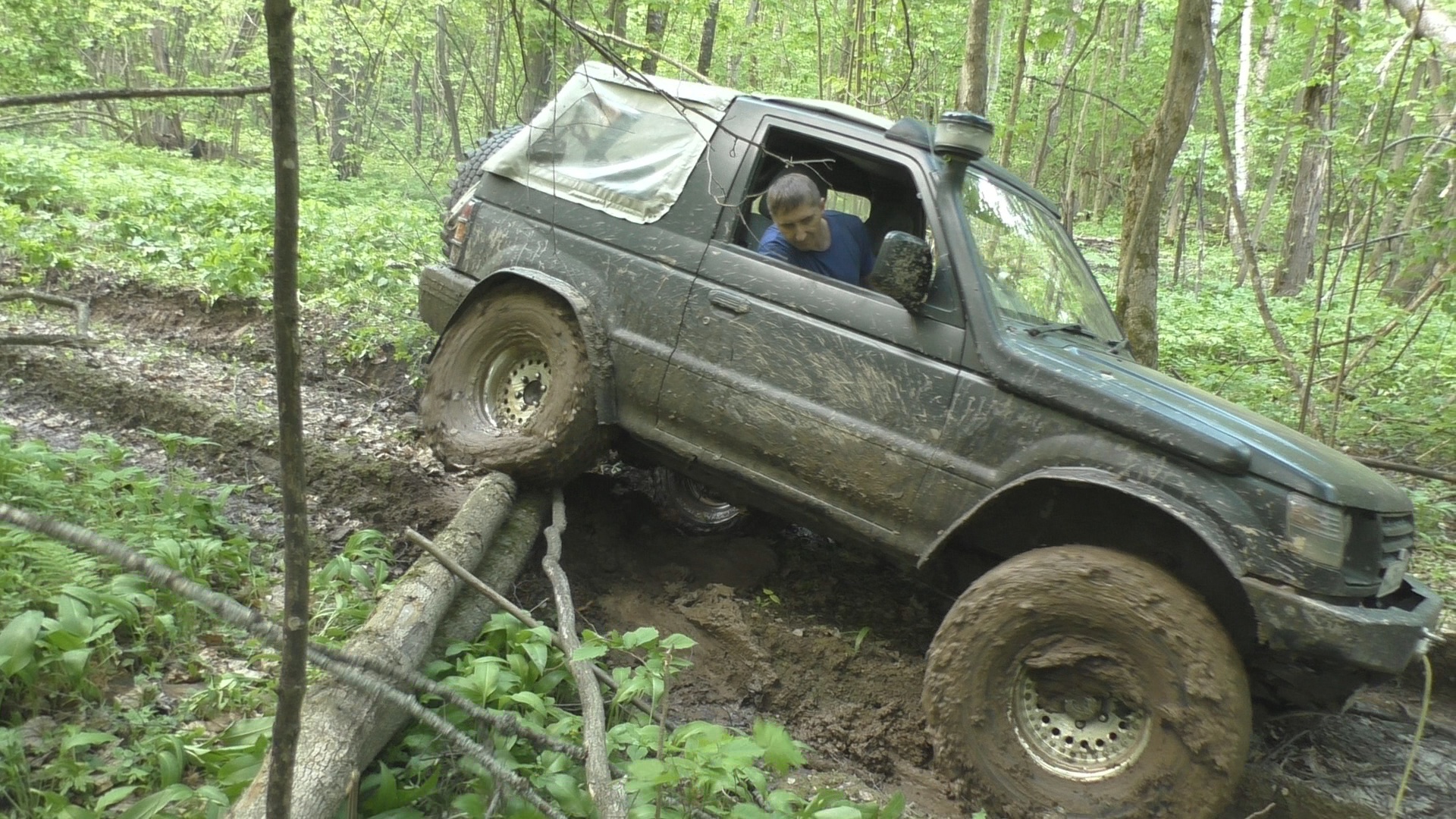

Вот на 4-х
раз уж тема про фото

А почему ты бревно по диагонали переезжаешь? У меня при таком прохождение очково упереться/сесть орехом моста на бревно.Jenek писал(а):Вот на 4-храз уж тема про фото

Я и селМШУ писал(а):А почему ты бревно по диагонали переезжаешь? У меня при таком прохождение очково упереться/сесть орехом моста на бревно.Jenek писал(а):Вот на 4-храз уж тема про фото

По фотке нихрена не понятно высота бревна от низа колее....ну да....иногда быстрее отбензопилить,чем перепрыгивать
ЗЫ всё,въехал,ты проходишь передом,т.к. IFS,не думая про траекторию,что в опе балка моста
когда спереди мост- тупо перпендикулярно бревну едешь,без вариантов.
