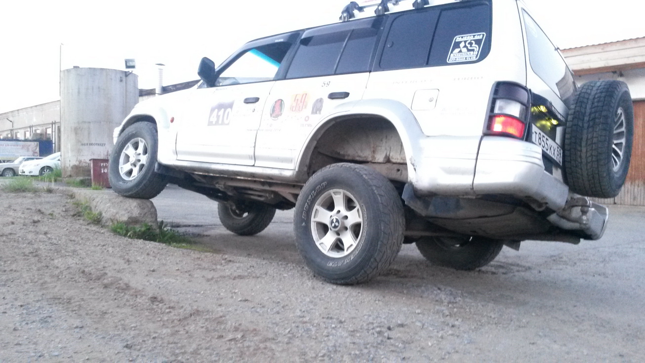

Смайлик писал(а):Попробуй с передним стабом так раскорячить.
вот увидел вчера вечером эту фоту и загнал сегодня..стабы оба в наличии, высота ограничена лишь высотой бампера..заехал на заднем приводе
может я делаю чето неправильно?

бетонный блок с половину 31 колеса не то же самое что 2/3 к 36 :) если две машины сравнить рядом то разница будет очень заметна :)

угол транспортиром между мостами померяй.. и блок не на пол колес и колесики 32))....
я говорю о принципиальной - стабы нужны!!!, и убирать их может только тот, кто повороты игнорирует)))

ибо , в теории, Смайлик имел ввиду, что 4тое колесо не вывешивается при отсуутствии стаба и обязательно вывесится при его наличии..

так пишут только кто без стабов не ездил :) при чем по сути их единственный плюс это крены, но с учетом больших колес и со стабами глупо ездить на 150 в поворотах...

Лучше-хуже эт из области ощущений..я привык матиматикой пользоваться..Смайлик выложил, я повторил..у кого под рукой нет транспортира - его проблемы..углы не сильно отличаются..а вот стабы позволяют работать абоим амортам на тележке впаре..

Ну плохо с геометриией,видать ::-D:
У Смайла блок в два раза выше,чем твой...Далее у тебя 5-дор,у него 3-дор.
На длиннобазнике такие кочки проще беруться..
И как прально Женька написал- всё препятствия,которые выше ступиц=две большие разницы ;)
Никакой математики- геометрия и векторы. ::-D:

Не только!
Ещё ухо на раме отламывают, а она в этом месте и так слабая (когда не новая).
И про математику... Ну в частности по задку. То, что у тебя заднее левое колесо земли коснулось, мало о чём говорит. Стаб работает в данном случае против пружины, а следовательно давление на грунт у этого колеса будет меньше, чем без стаба . Конечно это при условии, что ход подвески не выбран полностью.
