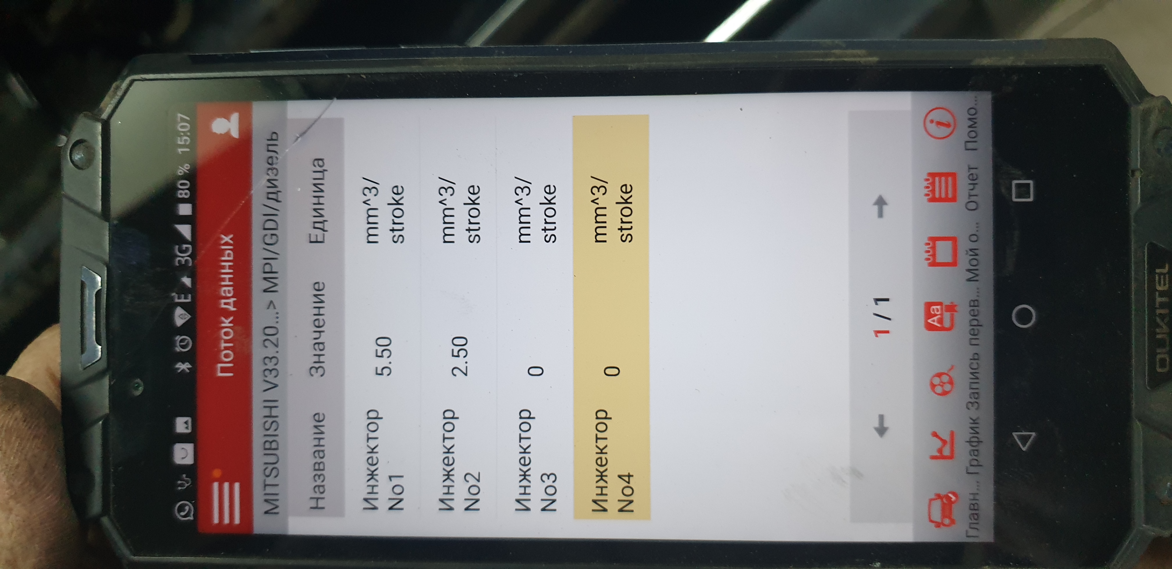

SOS
Подскажите пж советом, все плохо по этим данным или формы ещё проживут. Никаких отклонений от работы движка нет, дыма нет, напрягают только данные диагностики.

все плохо по этим данным или форсы ещё проживут
В данном случае, важнее не данные коррекции по форсункам, а данные по дозирующему клапану ТНВД. В разных переводах, это "давление в топливной рейке/магистрали". Это 300, у 160 сильного мотора, и 330 у 200 сильного. Давление должно быть без скачков и большого разброса...

IgorZh писал(а): напрягают только данные диагностики.
А что им напрягать. Это ХЗ что за данные, что китайцы хотели сказать ими.
Нужно у них и спрашивать.
