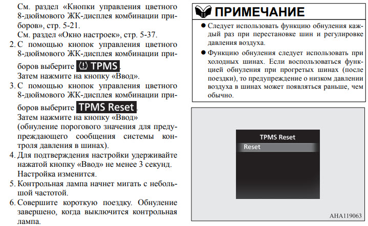

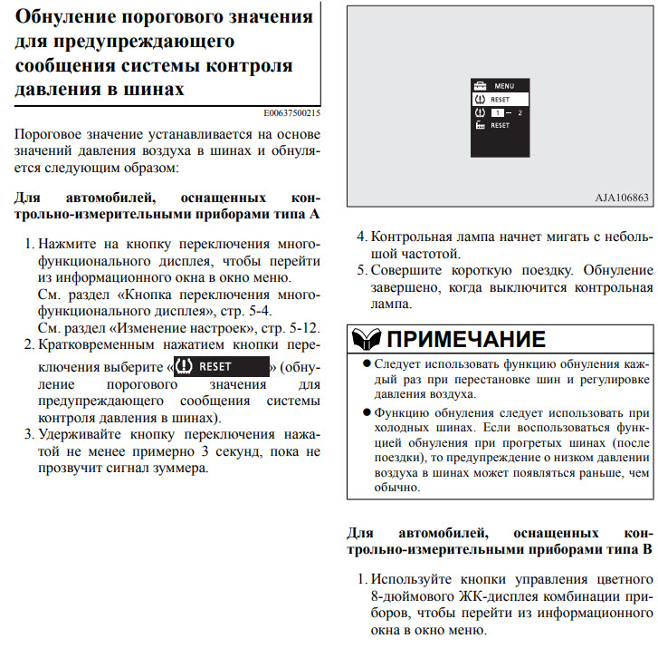

Штатная система контроля давления в шинах / Tire Preassure Monitoring System [TPMS]
Вот вырезка из родного руководства пользователя на тему обнуления:
Алексей ZIGARD, как обнулять-то понятно. Но ведь ниже 172 кПа все равно не поставить (если не вру, то и через кодинг это не меняется), получается только выше порог срабатывания можно настроить?
Человек спросил - зачем обнуление, в мануале написано.
Порог срабатывания вообще не меняется просто кодингом без сопутствующих ошибок на приборке, я один раз это сделал успешно, но там низ это 180кПа, не большое снижение относительно исходного значения, а усилий по достижению этой цели не мало. Нет смысла.
