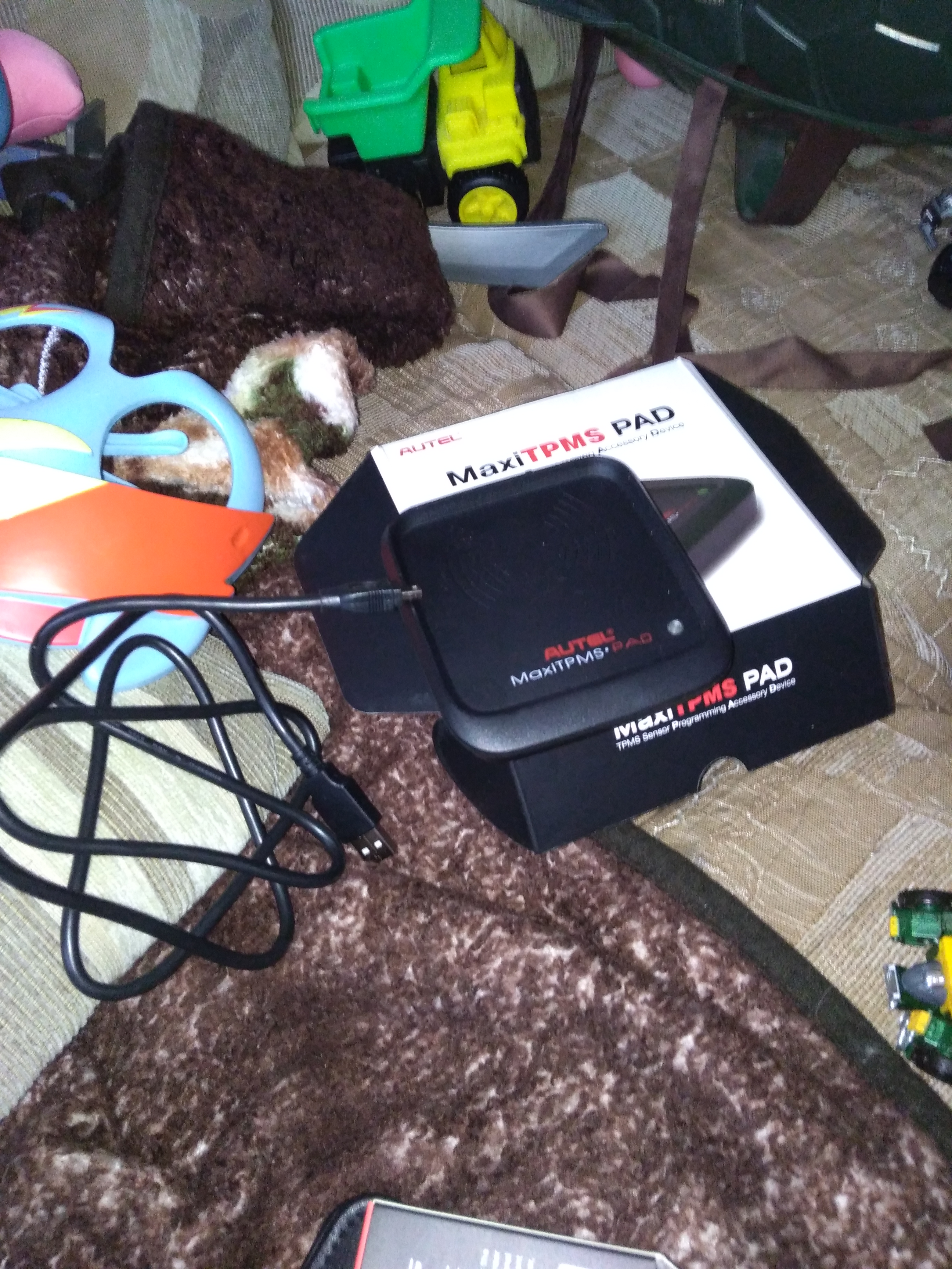

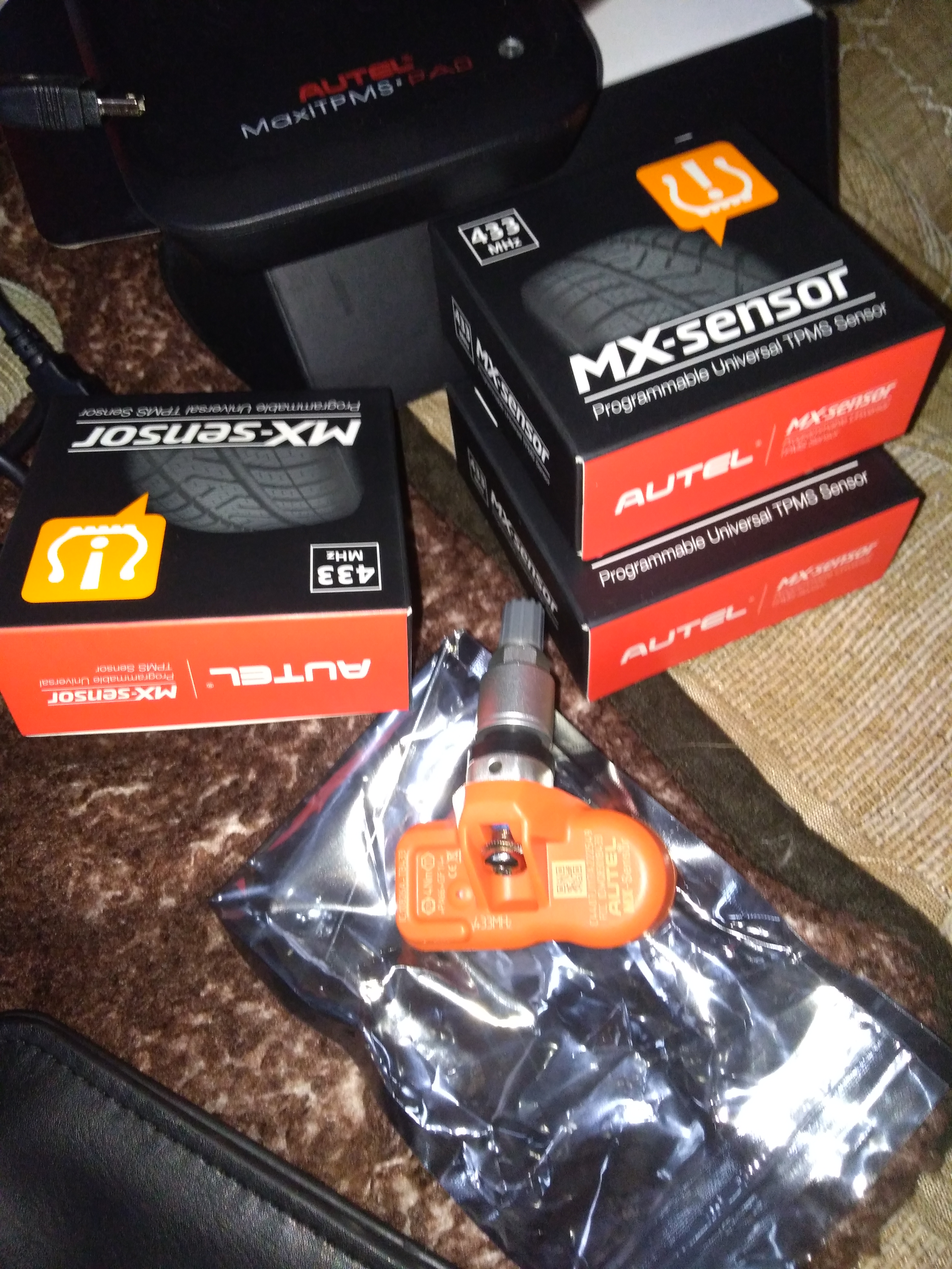

Заказал с Алишки Autel MX 433мгц и пад для клонирования. Датчики по 1475р и программатор 2600 рублесов

Smileyfox писал(а):Заказал с Алишки Autel MX 433мгц и пад для клонирования. Датчики по 1475р и программатор 2600 рублесов
Аналогично. Судя по всему, до весны никто не научится это зло отключать качественно, поэтому пока с датчиками покатаюсь.

Мне пришли.
С установленных колес читается без демонтажа, новые склонировал со старых. Теперь в диск и летнюю одену, проверять.....проверять аж в марте, наверное, но новые датчики при тестировании дают ту же инфу что и родные, думаю будет все рОвно после монтажа
