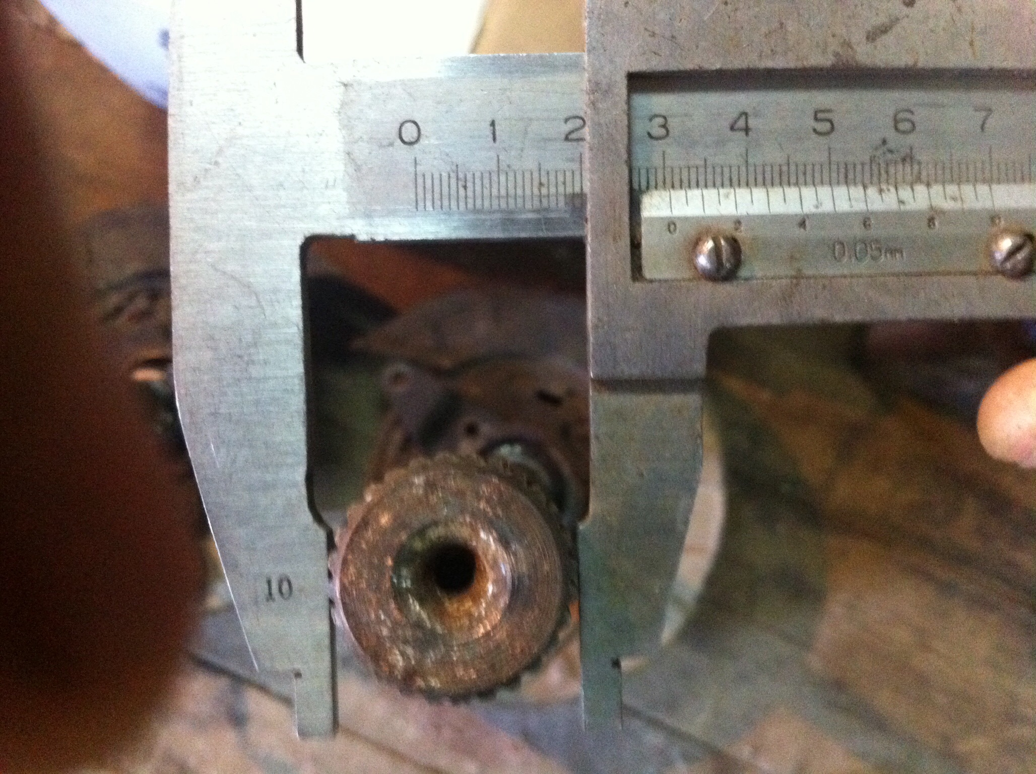

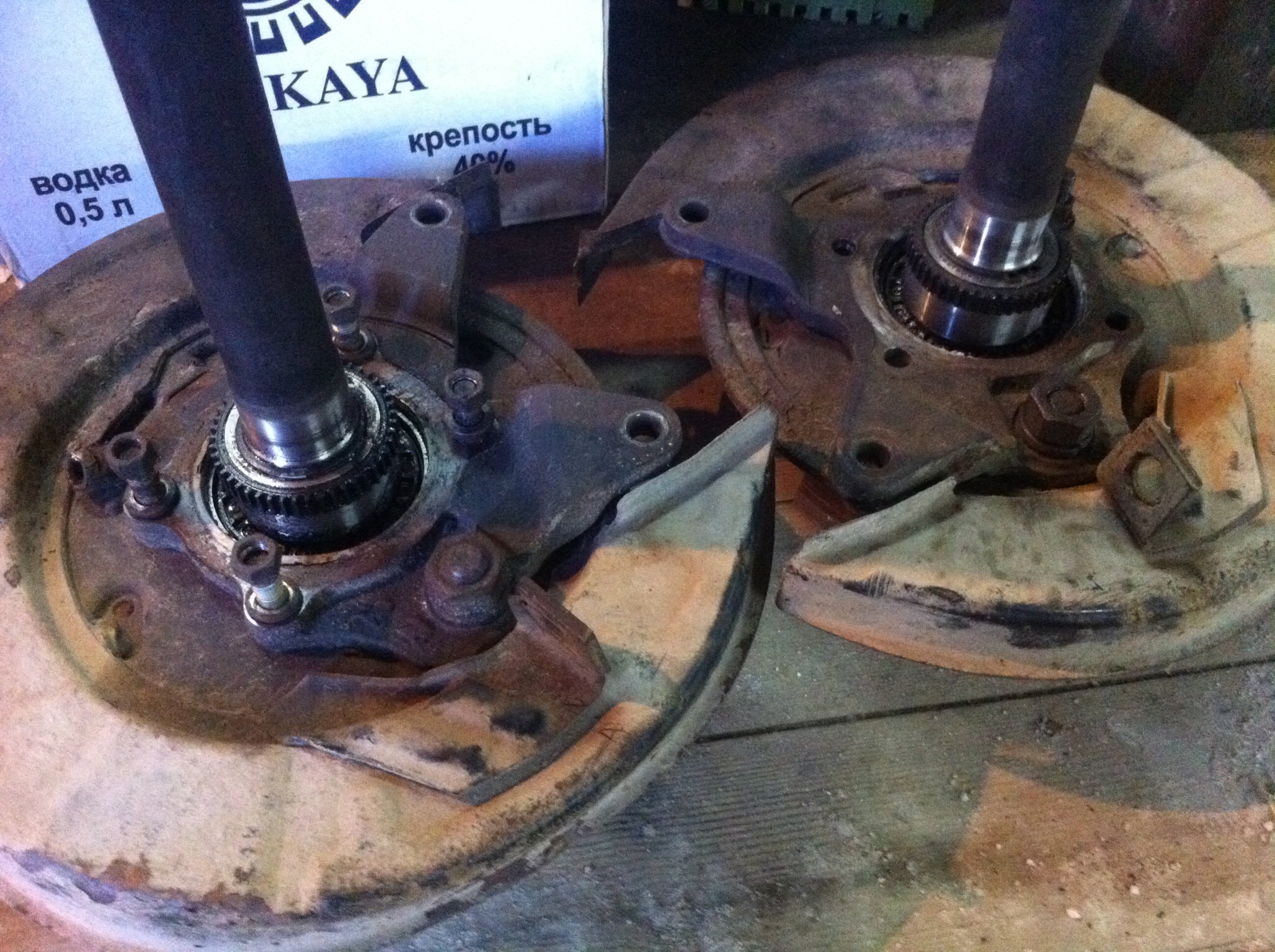

Вопрос по полуосям. На 75 и 76 гребенка стоит в нутри. Говорит ли это что они мне подойдут и АБС будет работать?????

Вот по полуосям непонятки. Везде 81,82 фигурируют,а тут 75 и 76?
Вроде разобрался :) 75 и 76 ставились на лочные девятые мосты.

Главное шоб по шлицам подошли, а так АБС на..х не нужен ::-D: в каках тем паче ;)

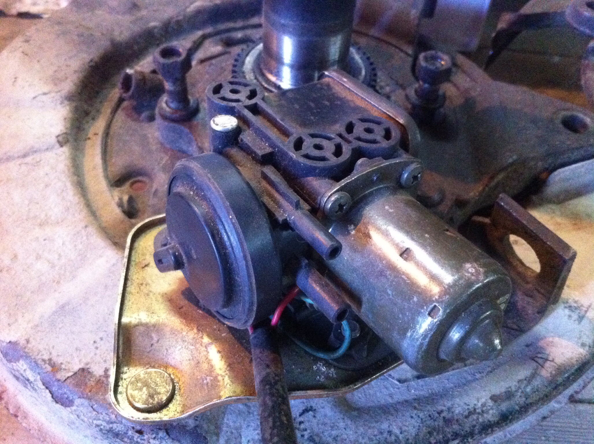

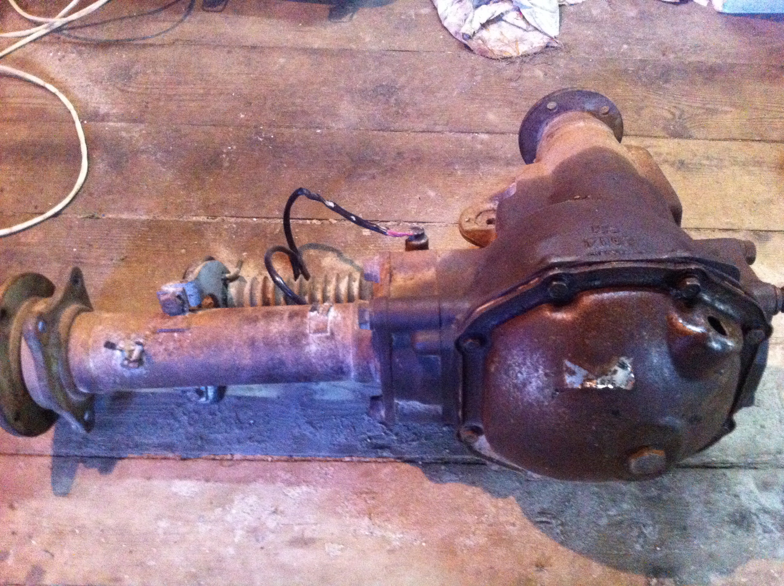

Вот такой набор я купил. На фотках не хватает только заднего редуктора и кнопки включения блокировки. Полуоси 75 и 76-28 шлицов. ГП в мосту 4,875.
Ещё что то нужно????
И ещё вопрос. Лягушка подключения правой полуоси не упрется в штаны глушителя? У меня то она сверху стоит.

В данном случаи , датчик должен упереться в штаны глушителя ! Я у себя снимал его и ставил заглушку , также пришлось молотком подмять трубу , и болгаркой подточитьодин уголок на редукторе !!! При устаноке увидиш !

А можно поподробней,зачем замял трубу и зачем спиливал ребро? Не проще с самой трубой наколхозить?
Заглушить лягушку можно,но не ужели выхода нет :(
П. С. Всё нормально с мостами. Пары 4,636. С какой целью интересуешься?
П. С.2 Упс....только сейчас понял. Ты про датчик или про лягушку?

Мне было проше подмять трубу и подпилить уголок , хотя у тебя лифт, но всё равно слишком рядом с выхлопной трубой !
Да сам датчик выкручивал , и ставил туда заглушку , а то он не давал поставить на крепёж мост , упирался !
