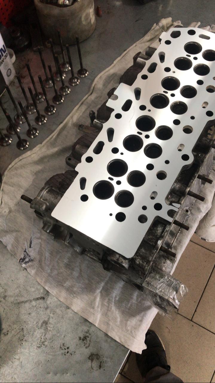

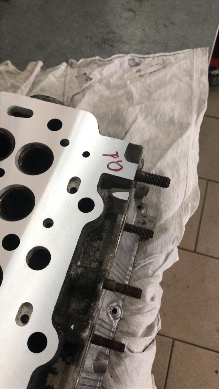

0,1 мм сняли

ГБЦ оказалась без трещин? Это хорошо. Не поленитесь протянуть ГБЦ через 2000 км пробега, иначе есть шанс второй серии...

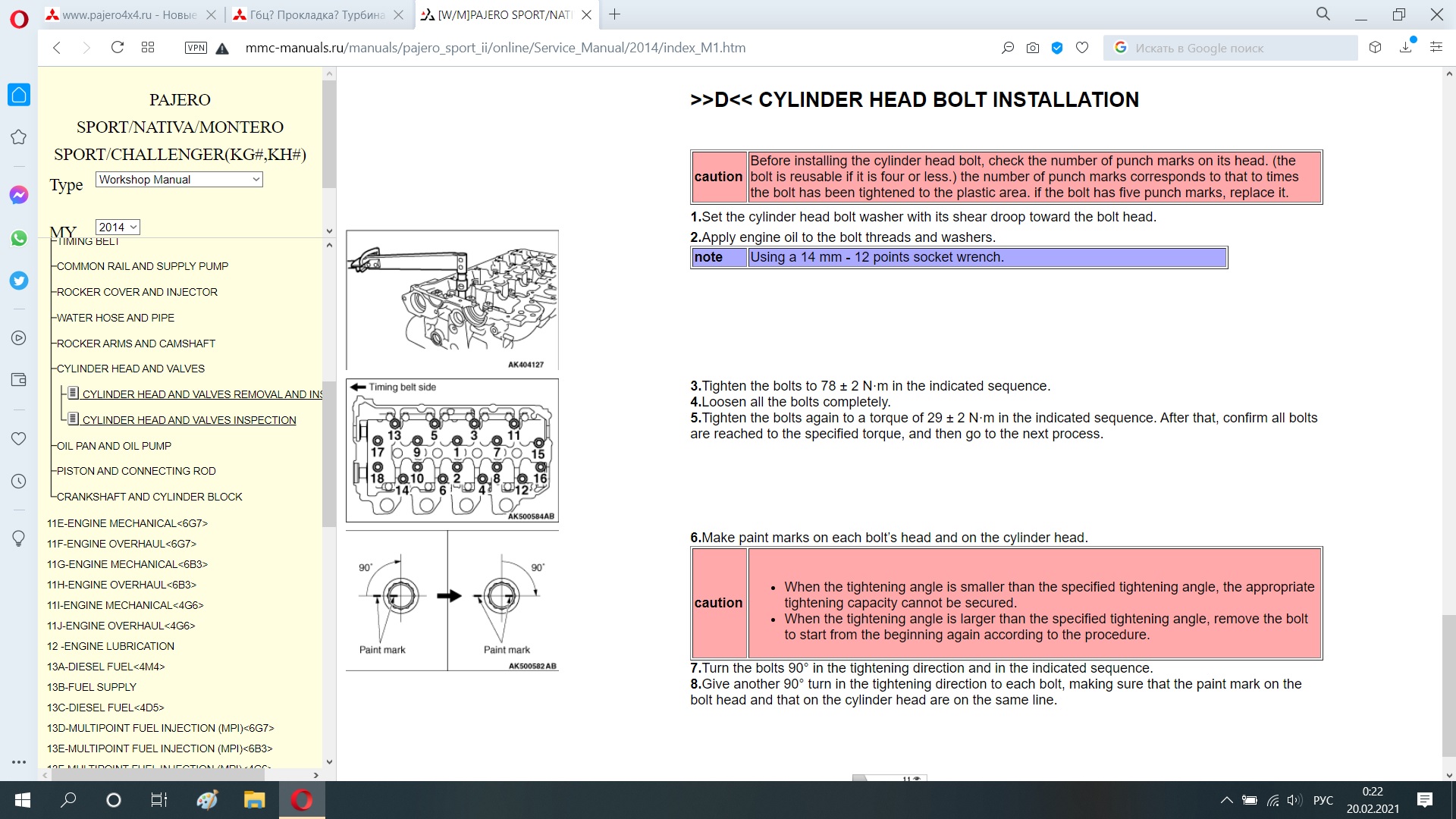

Dizel Man писал(а): А вот тыкать в Мануалы начала 2000 годов, то есть 20-тилетней давности, без привязки к стране применения и к году применения этой информации, как-то
Даже я, эксплуатант машины, а не ремонтёр, вижу какой мануал, год и модификация машины на картинке Снупера...

Даже я, эксплуатант машины, а не ремонтёр, вижу какой мануал, год и модификация двигателя на картинке Снупера...
Вы когда идете вдоль забора и видите размашистую надпись на кирилице из трех букв, верите что там за забором именно оно? Безоговорочно верите? Где написавшие инструкцию, а где мы? Я ведь не инструкцию написал, а дружескую рекомендацию, проверить которую проще простого. Не так? :*DRINK*:
