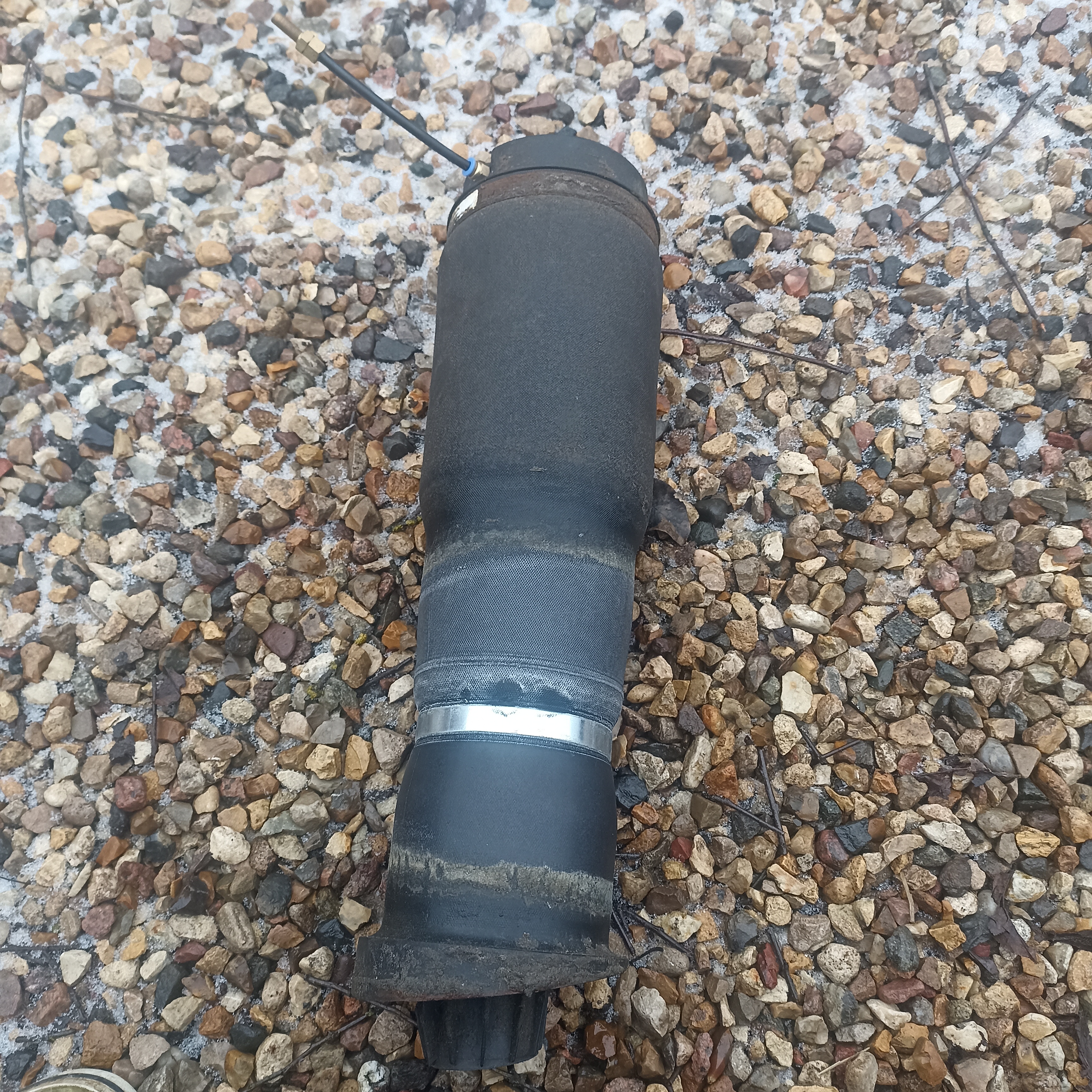

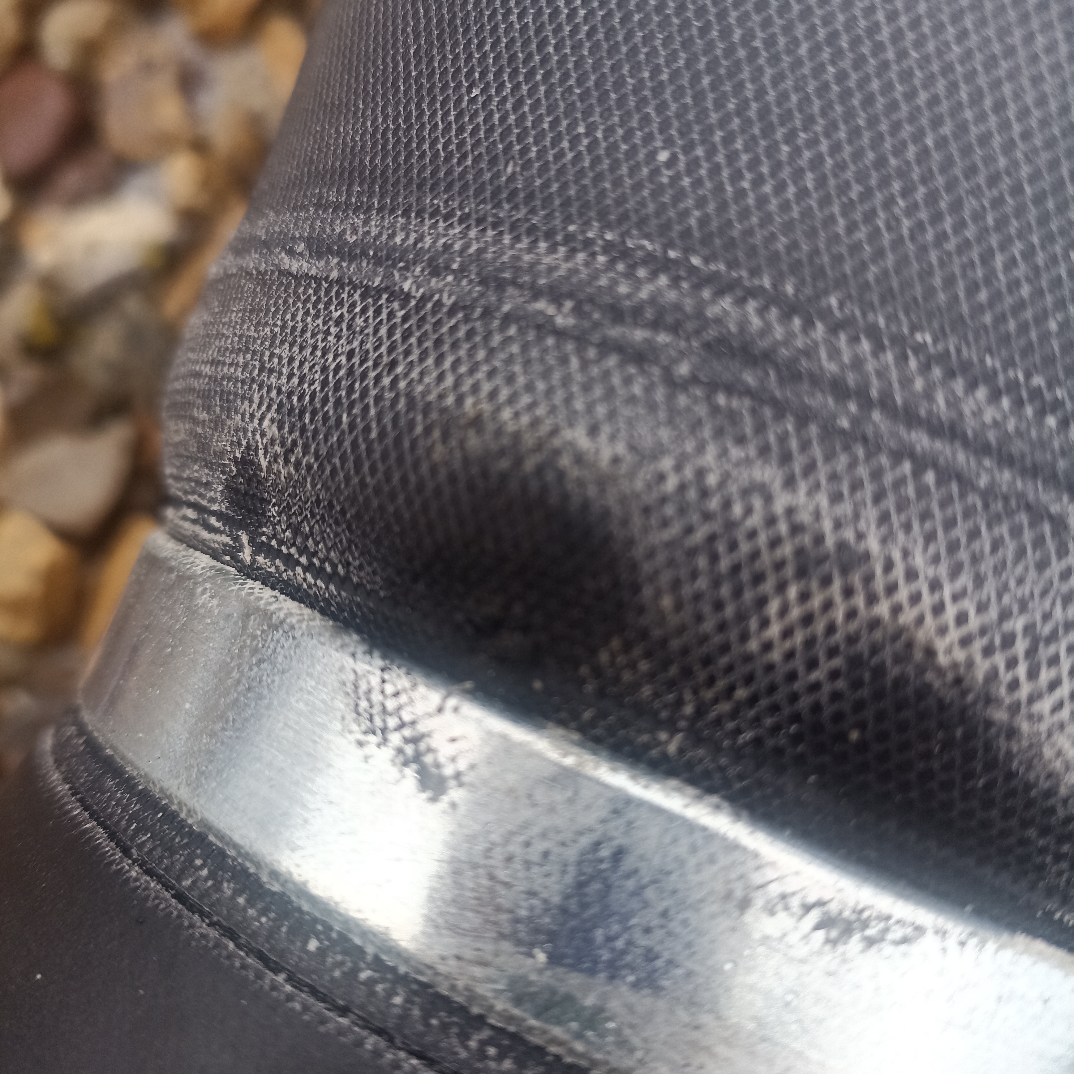

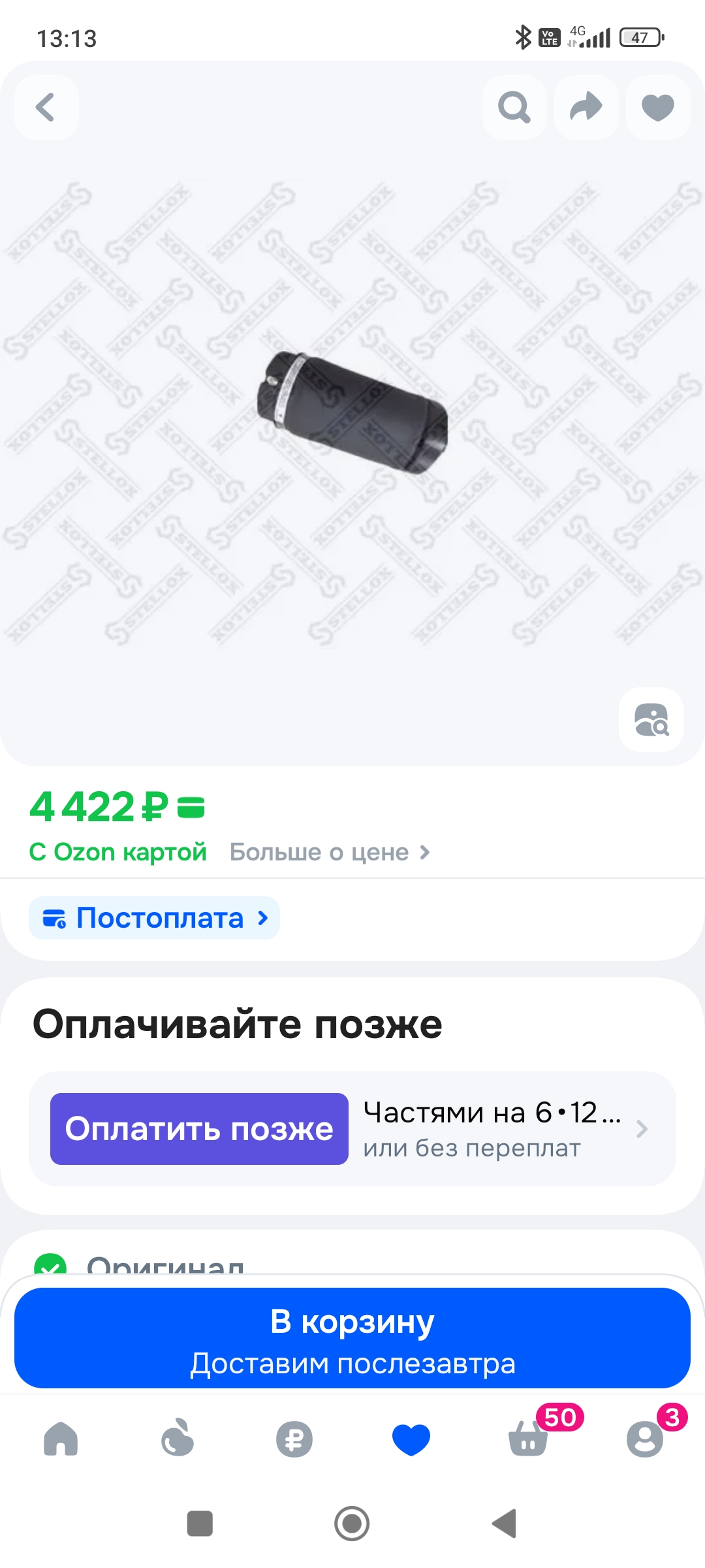

Тут внезапно начала падать жопка....
Ну, если внезапно, то надо покупать...
Заказал. Получил. Доработал....
Сегодня поменял, замена заняла 20 минут...
Результат

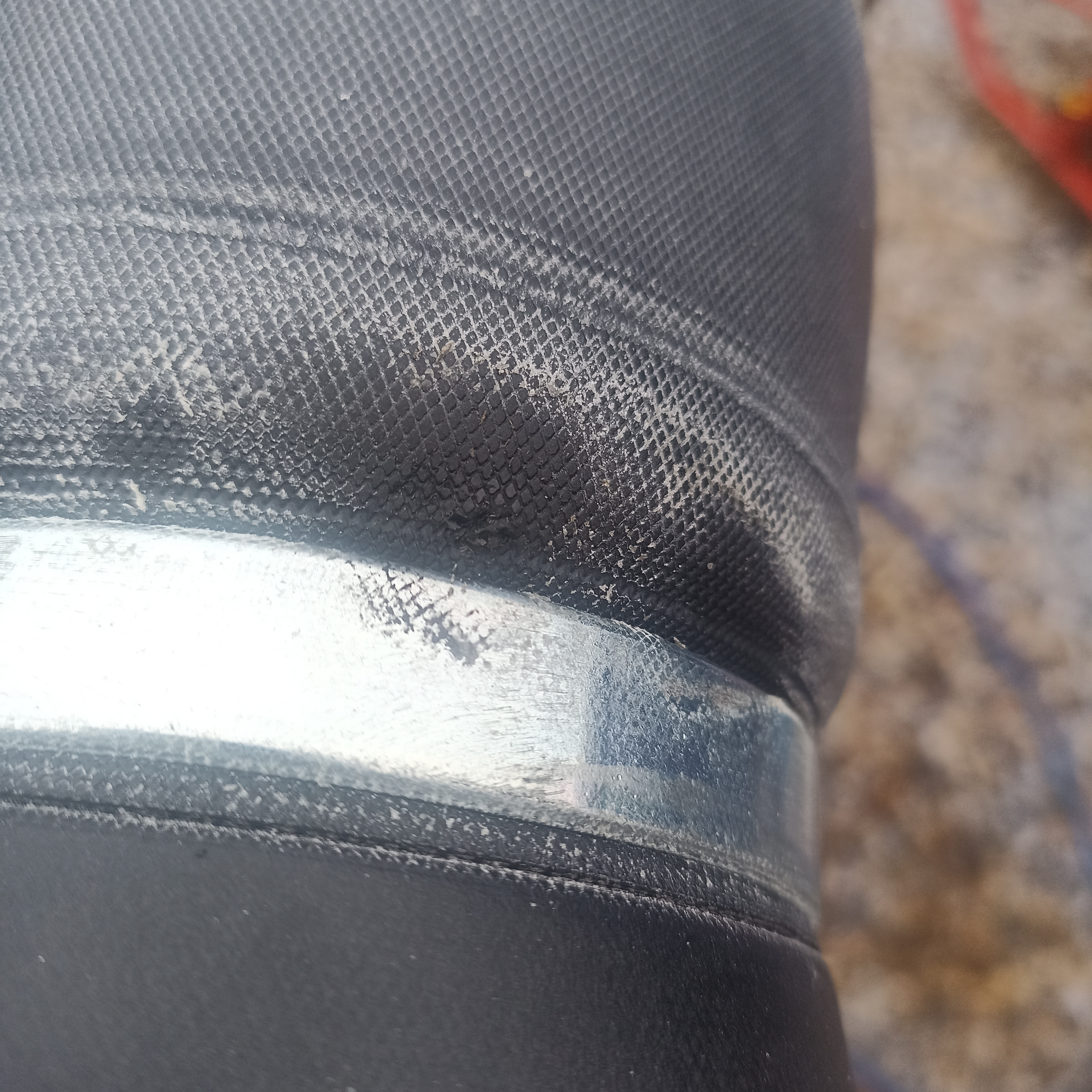

Вскрытие показало отверстие.... нее не так, сцуко дыркО....
Блин, Ч года не плохо....

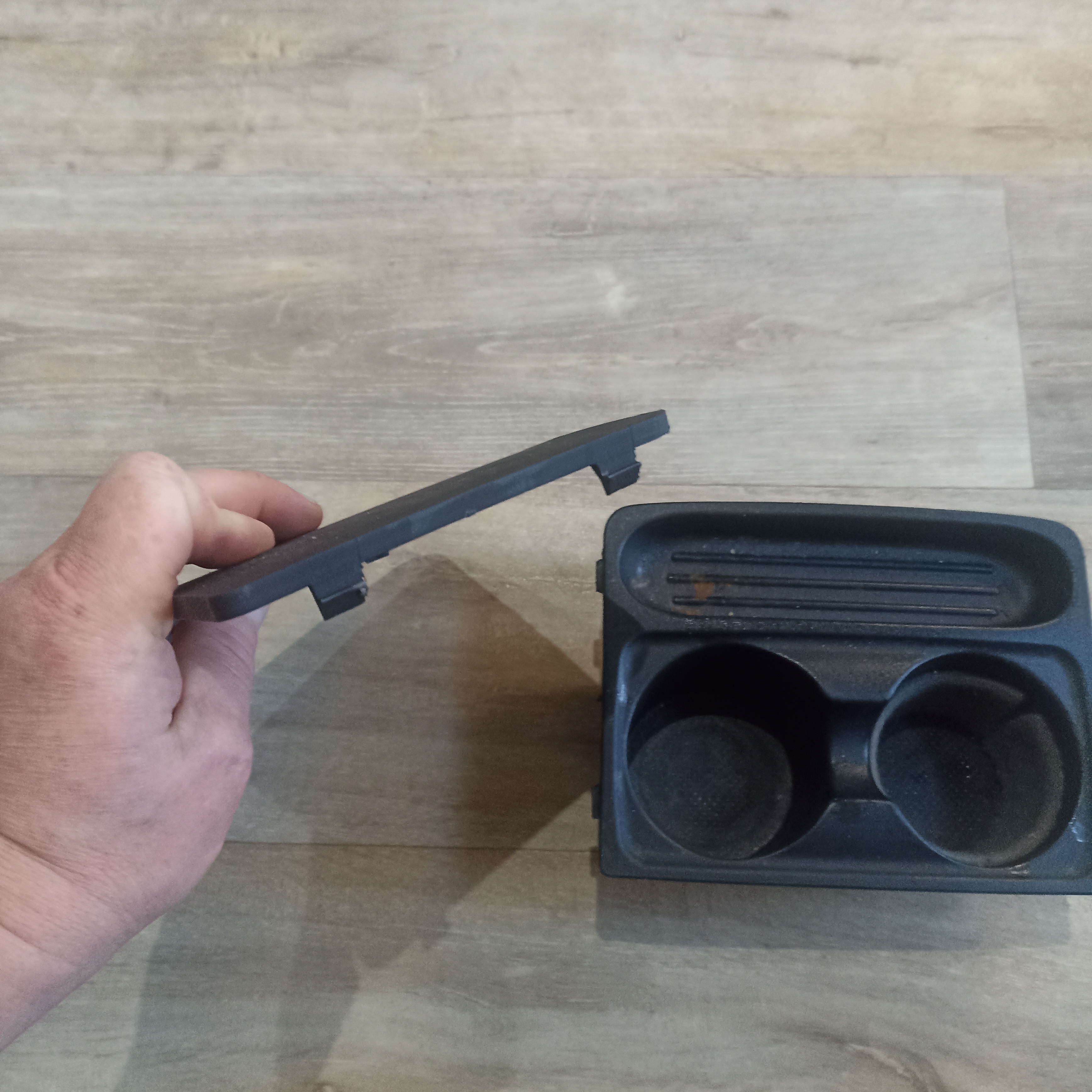

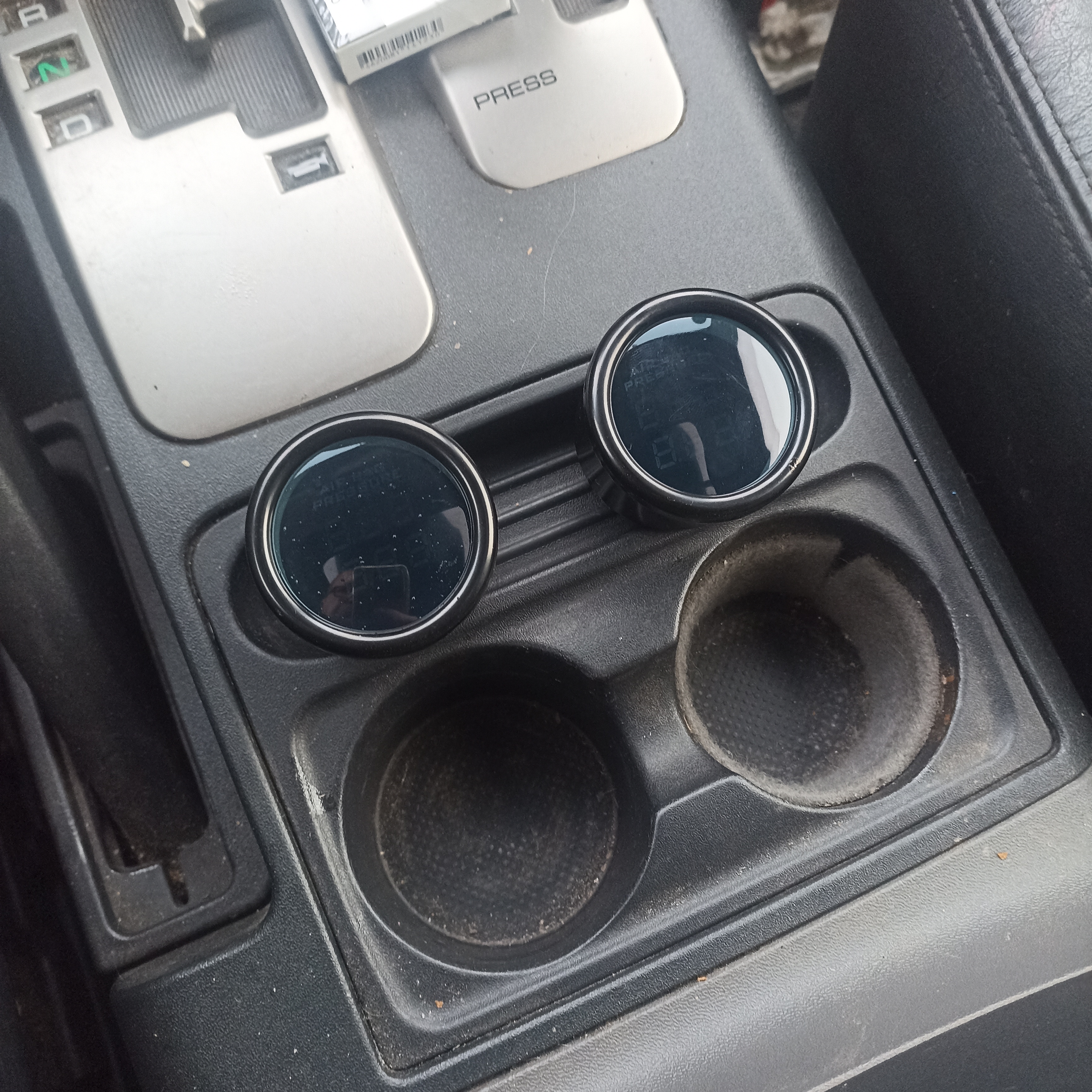

Всем привет....
Так как брат застрял...
Решил попробовать без его участия собрать по простой схеме....

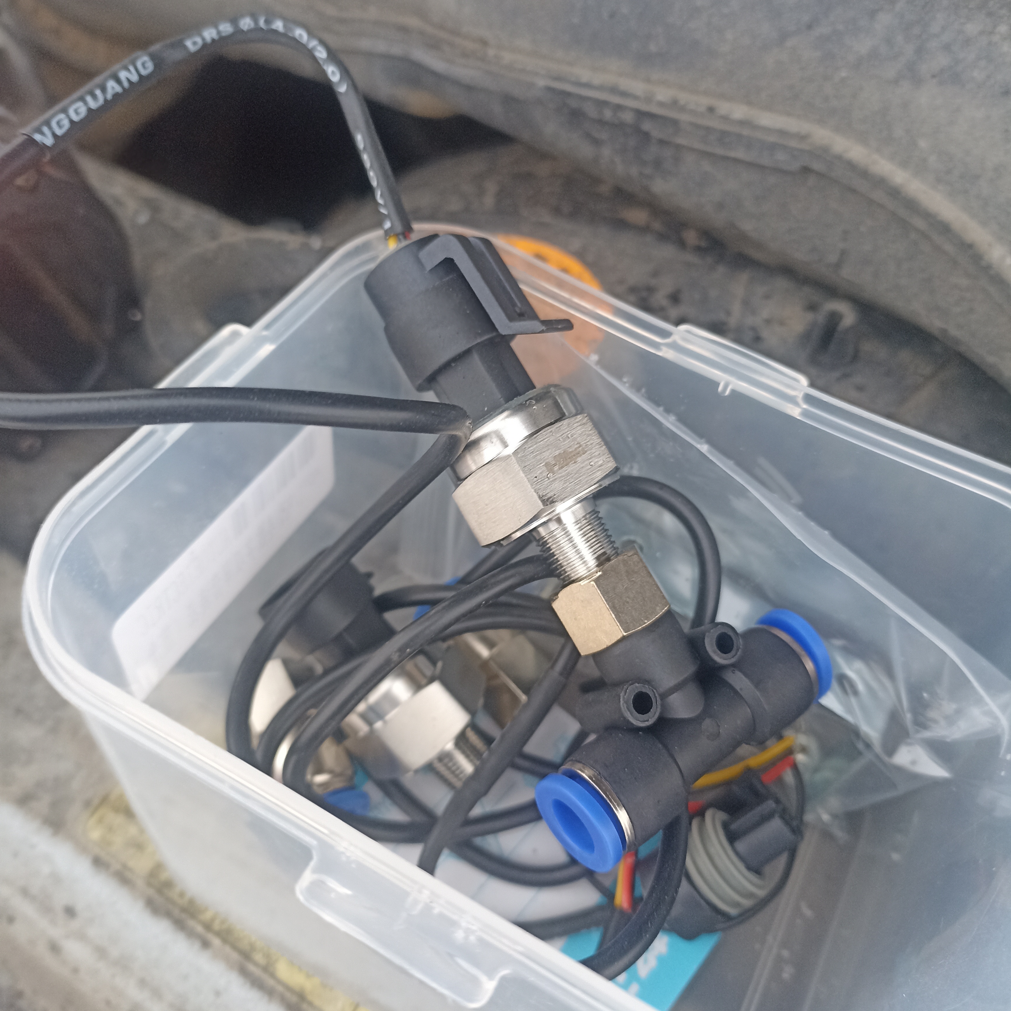

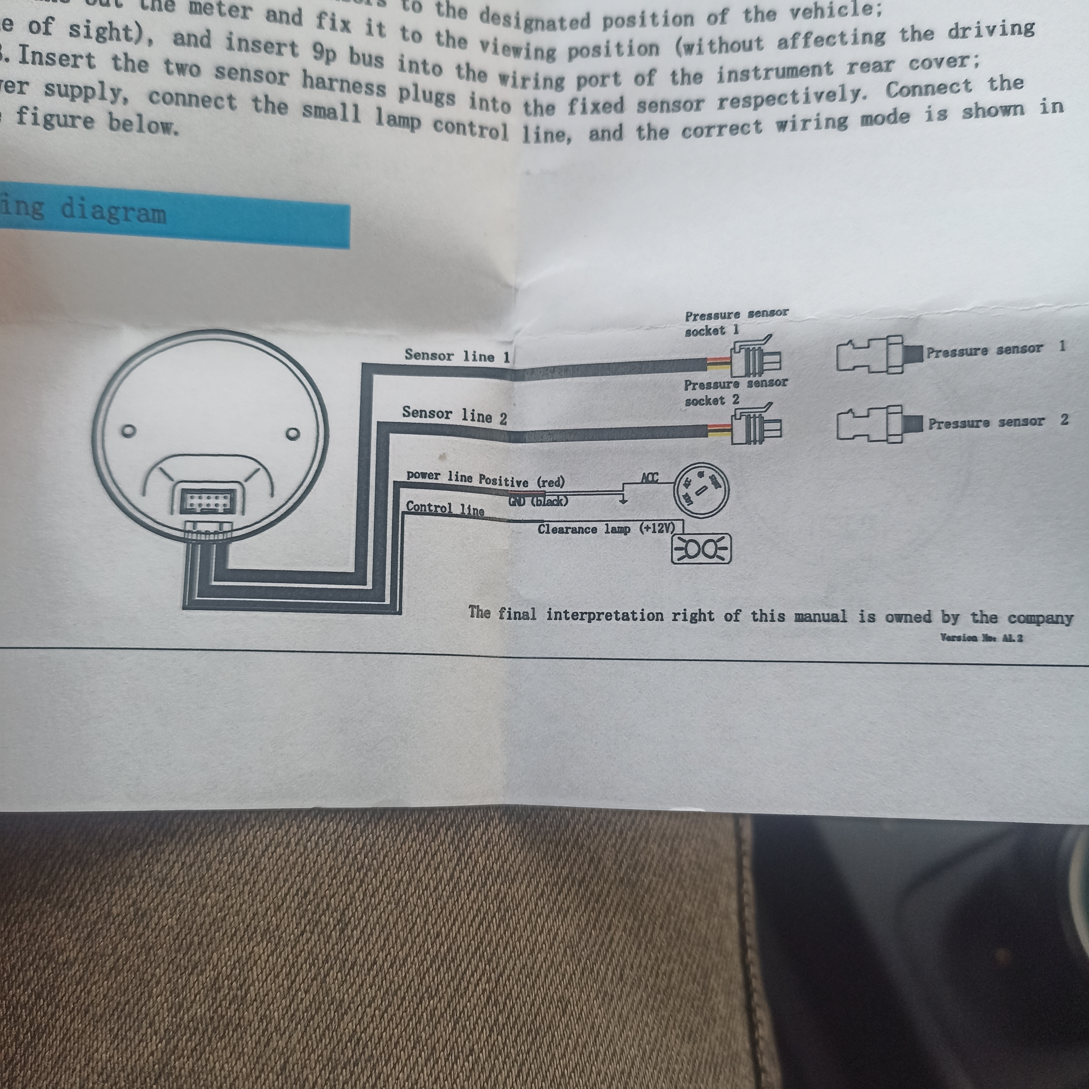

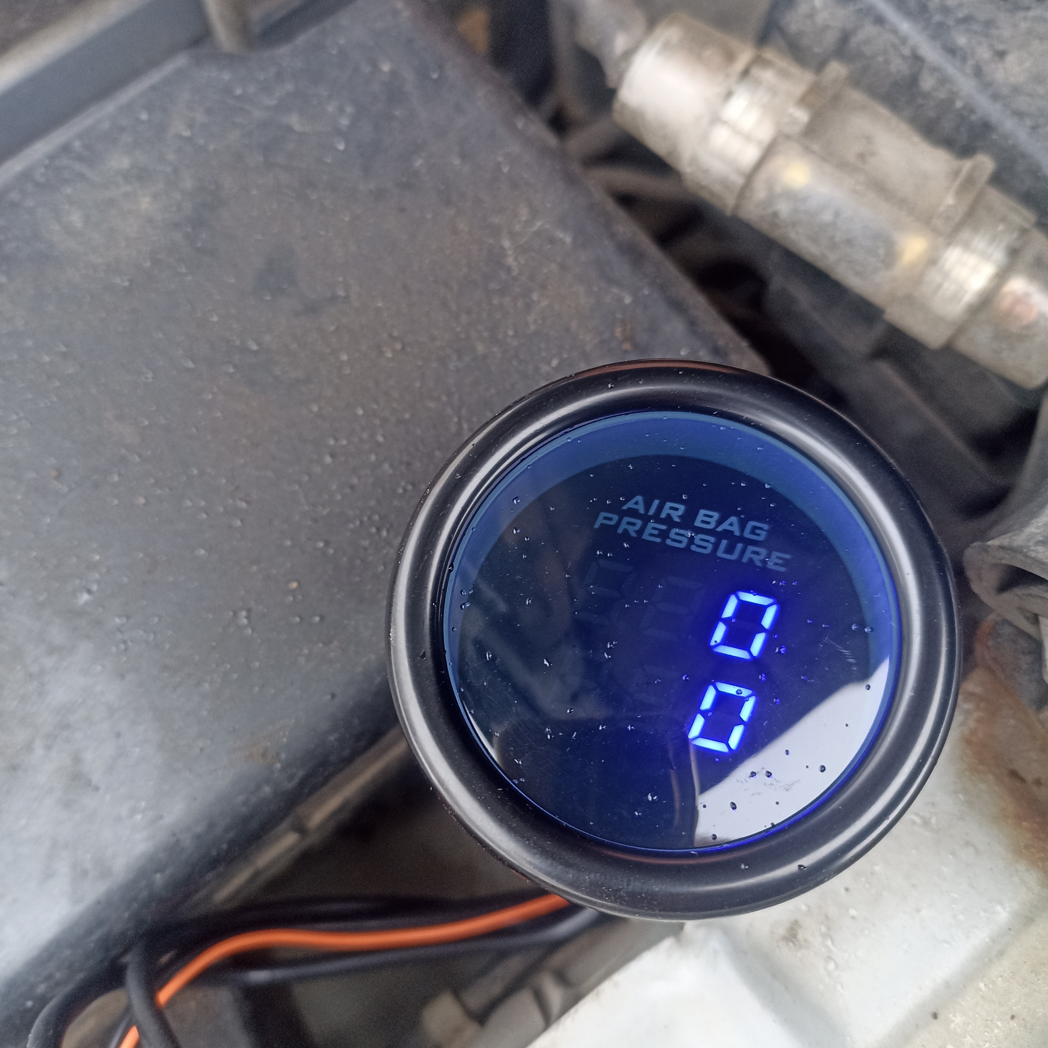

Примерно год назад приобрёл два комплекта сдвоенных манометров с электронными датчиками давления
Начну пока с контроля давления в каждой подушке.

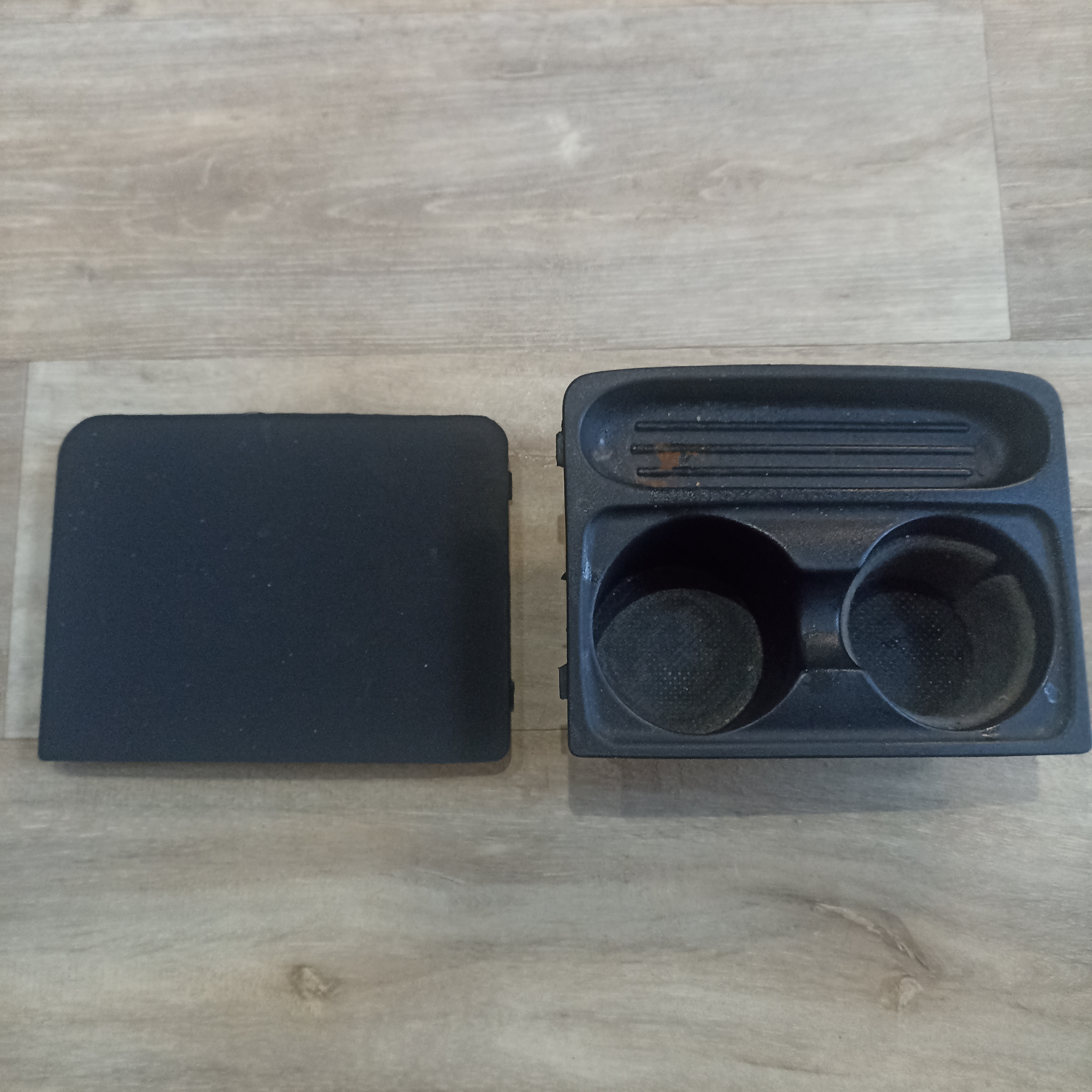

Решено удалить подстаканники, придётся видимо смирится, возможно придумаю подстаканник возле пассажира.

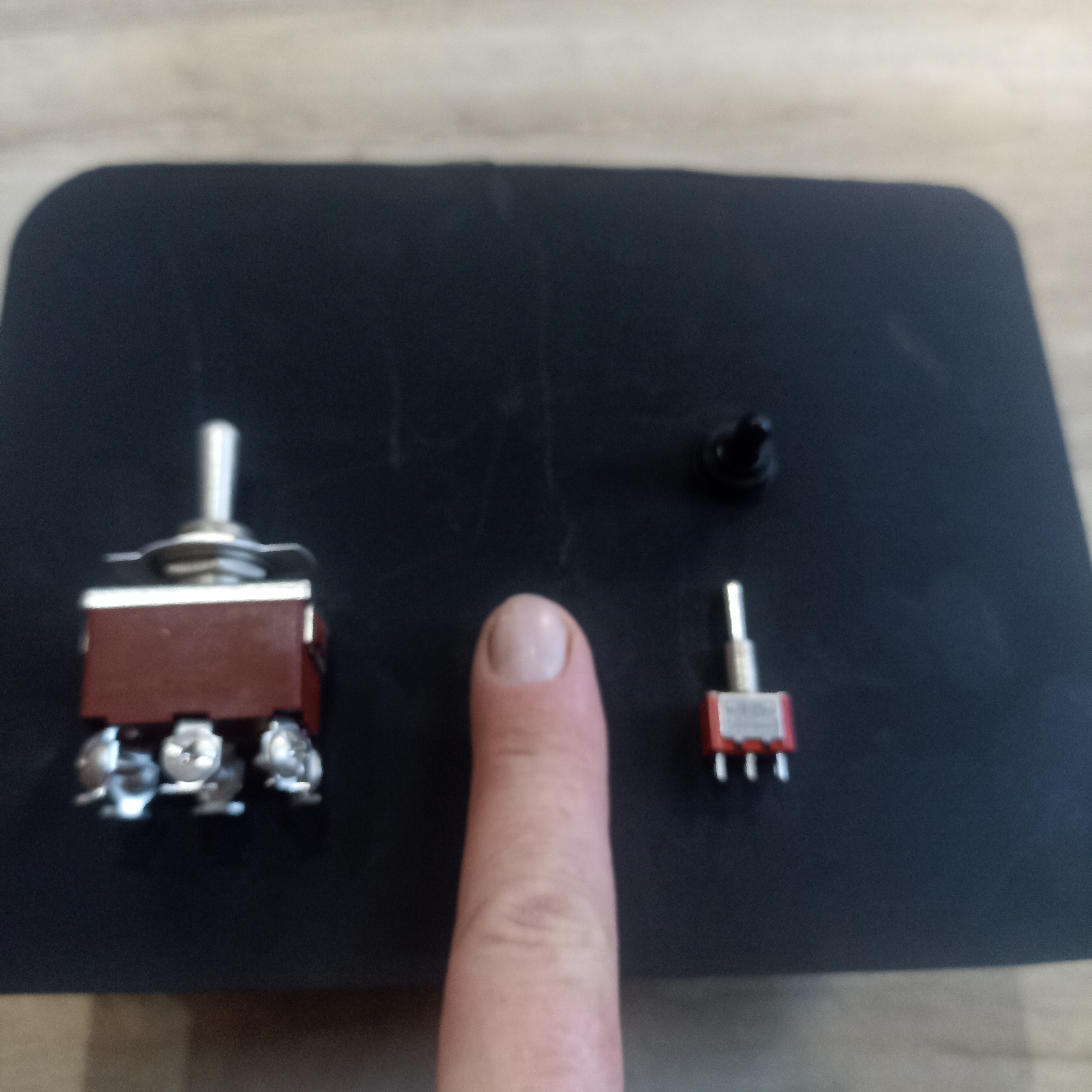

Так же были закуплены тумблера трёхпозиционные без фиксации
4 штуки, будут расположены возле манометров.
Управление давлением в подушках будет осуществляться с помощью блока управления пневмо от ВАГА, который я уже показывал ранее, у меня он тоже есть.
С ним будет больше засад, схему управления брат уже нарисовал, а вот с трубками придется повозиться (возможно придется ждать тепла, не охото ползать на снегу и ковыряться в холодном разобранном салоне)
Ладно, в ближайшее время займусь с подключения манометров изготовления панели и расположение тумблеров.

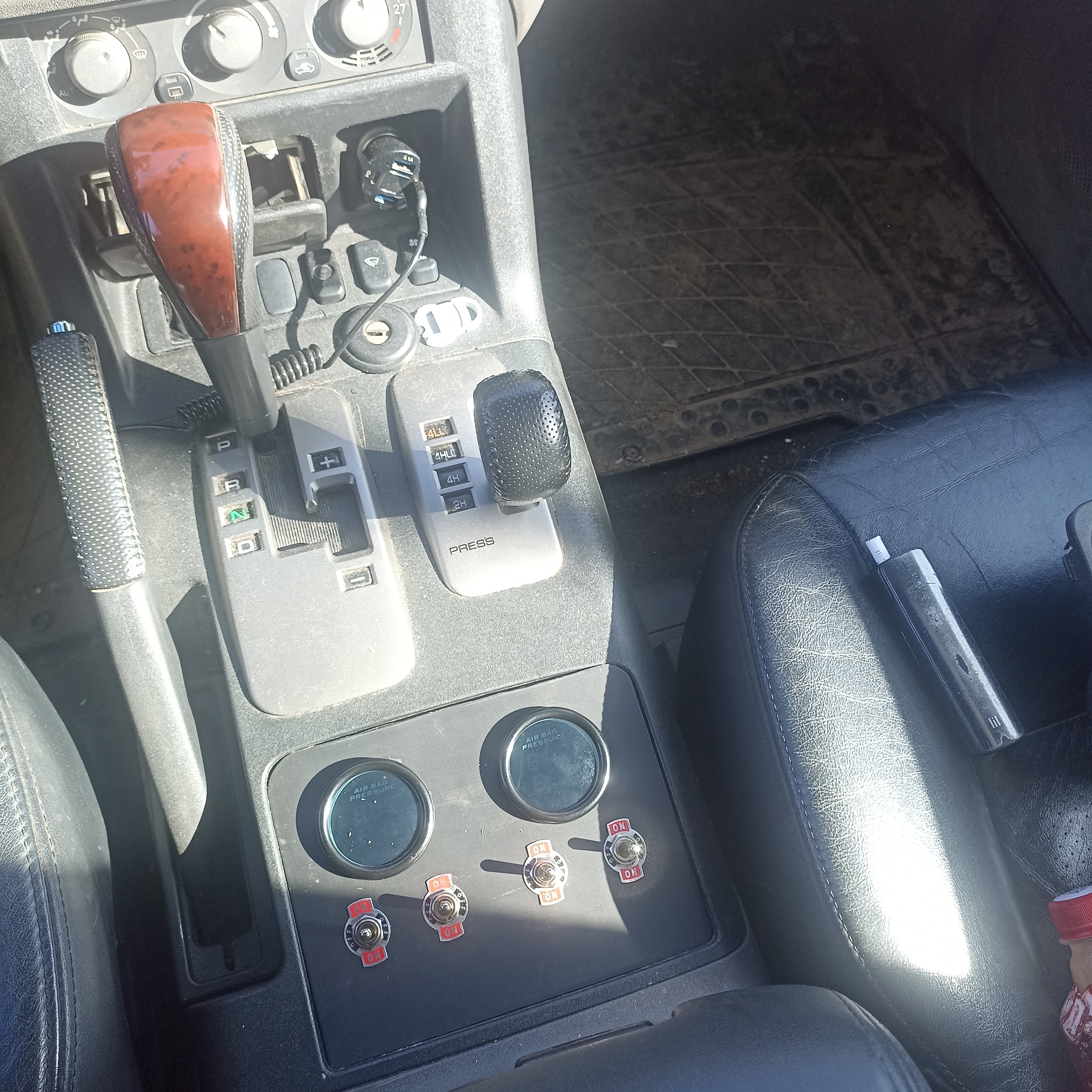

Панель готова
На улице дубак, по этому пока только мыслительные процессы....

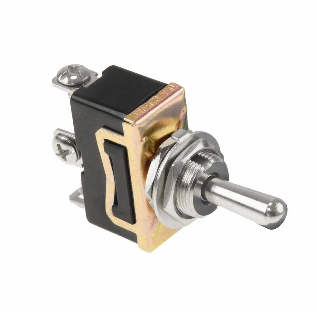

Пришли с Али тумблера.....
Тот что справа :*ROFL*: ....
Буду ставить те, что слева.
Завтра прикину панель и буду думать.... много думать :*WALL*:

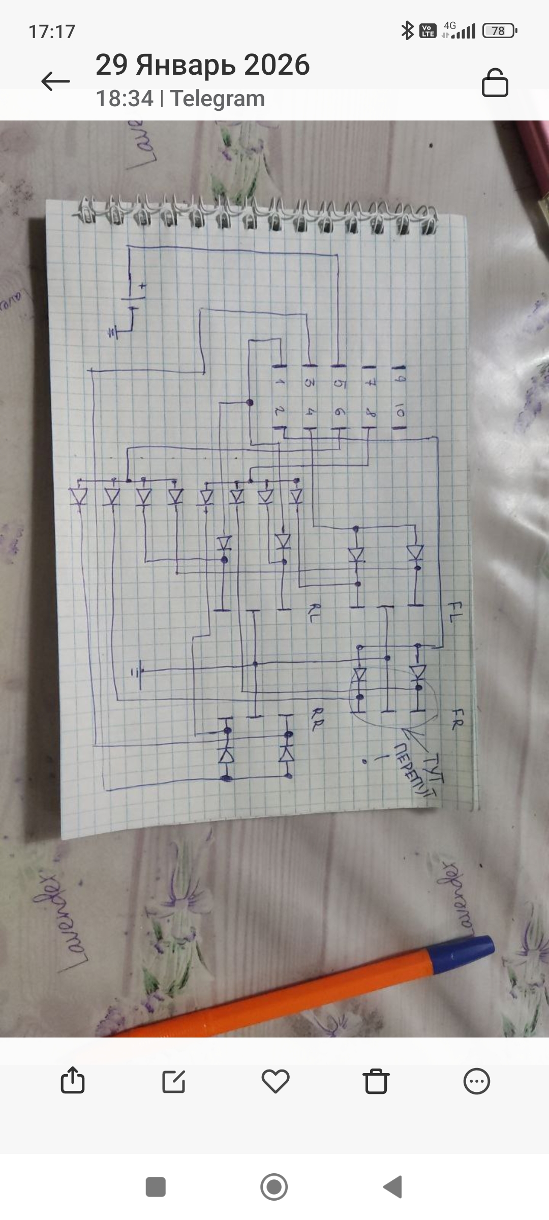

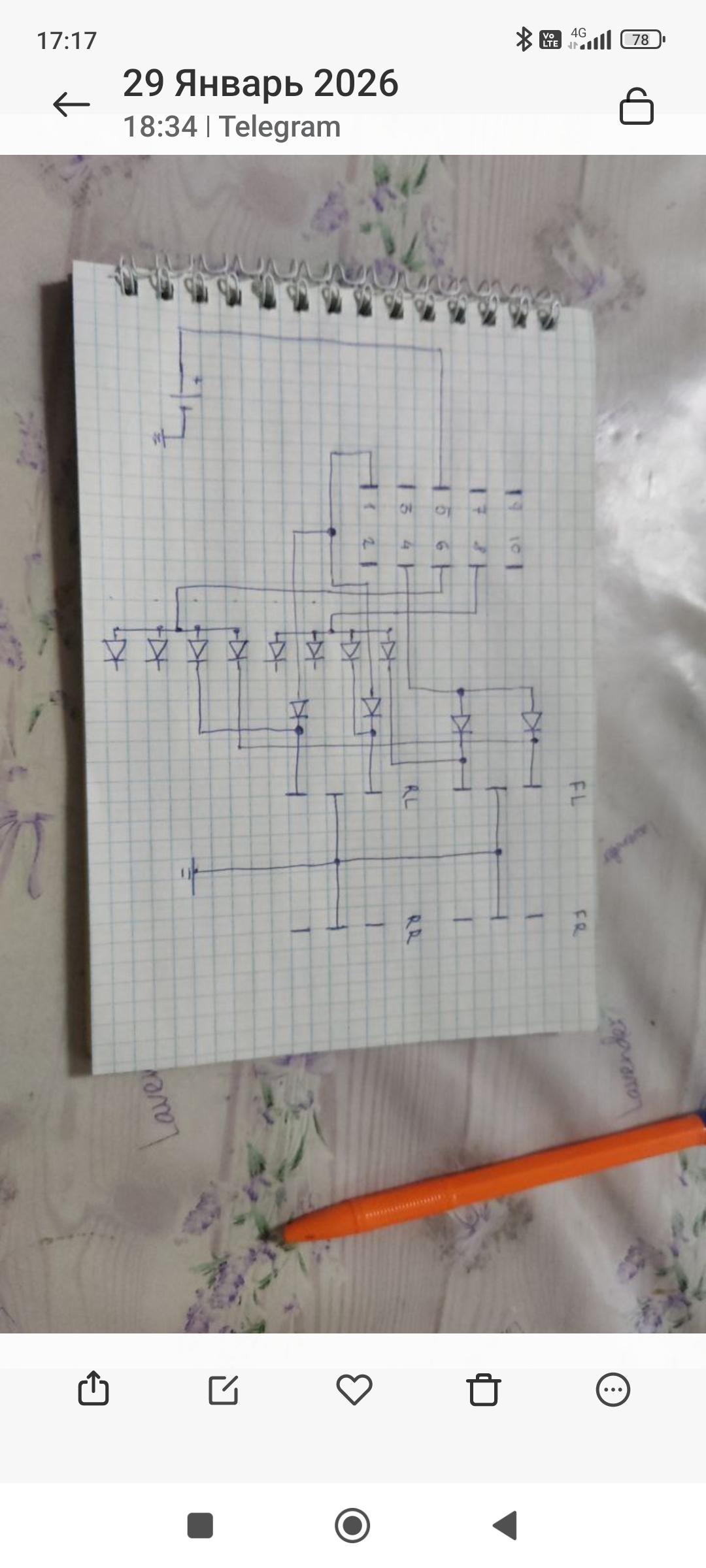

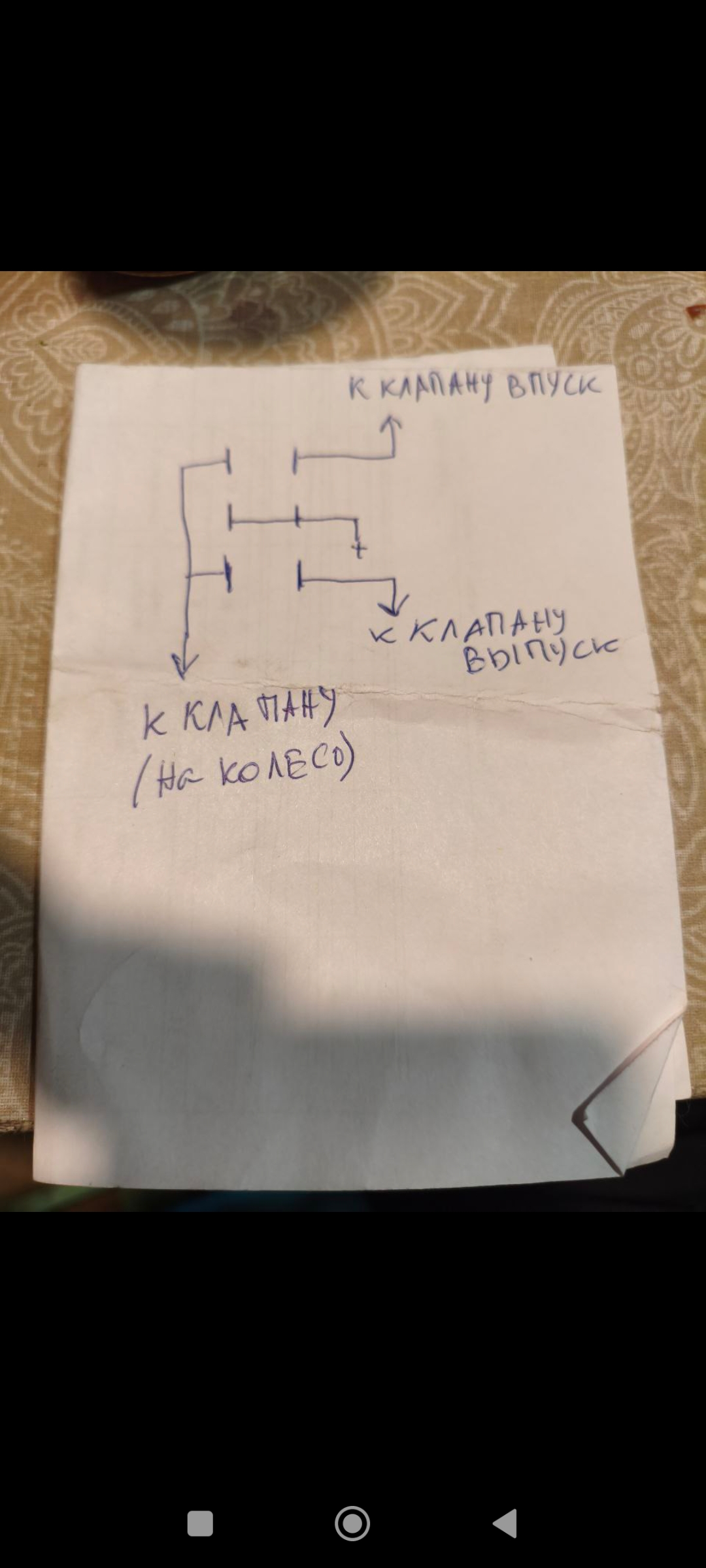

Теперь с электрикой....
Напряг брата, он накидал.... может кто ещё вариантов накидать.

Смайлик писал(а): 01 фев 2026, 17:17 может кто ещё вариантов накидать.
Я бы может поучаствовал, но плохо понимаю ТЗ ...

Смайлик,
По схеме, которую ранее выкладывал?
Смайлик
Сообщения: 11329
Двигатель:: 3,5 MPI и 3,5 GDI
Благодарил (а): 265 раз
Поблагодарили: 682 раза
Паджеро III на пневме своими руками
Сообщение Смайлик »
lesnik5000 писал(а): 23 мар 2026, 08:07 По схеме, которую ранее выкладывал?
Нет, будет так
8(9О3)156 ТРИ ВОСЭМ 65
lesnik5000
Сообщения: 6602
Двигатель:: 4D56U
Откуда: Архангельск
Благодарил (а): 487 раз
Поблагодарили: 424 раза
Сообщение lesnik5000 »
Строго ручное управление. На каждую подушку. Без датчиков уровня (или крена) или как там они называются.
Смайлик
Сообщения: 11329
Сообщение Смайлик »
lesnik5000 писал(а): 23 мар 2026, 22:18 датчиков уровня (или крена)
Пока брат участвует.... будет только на визуальном давлении в каждой....
