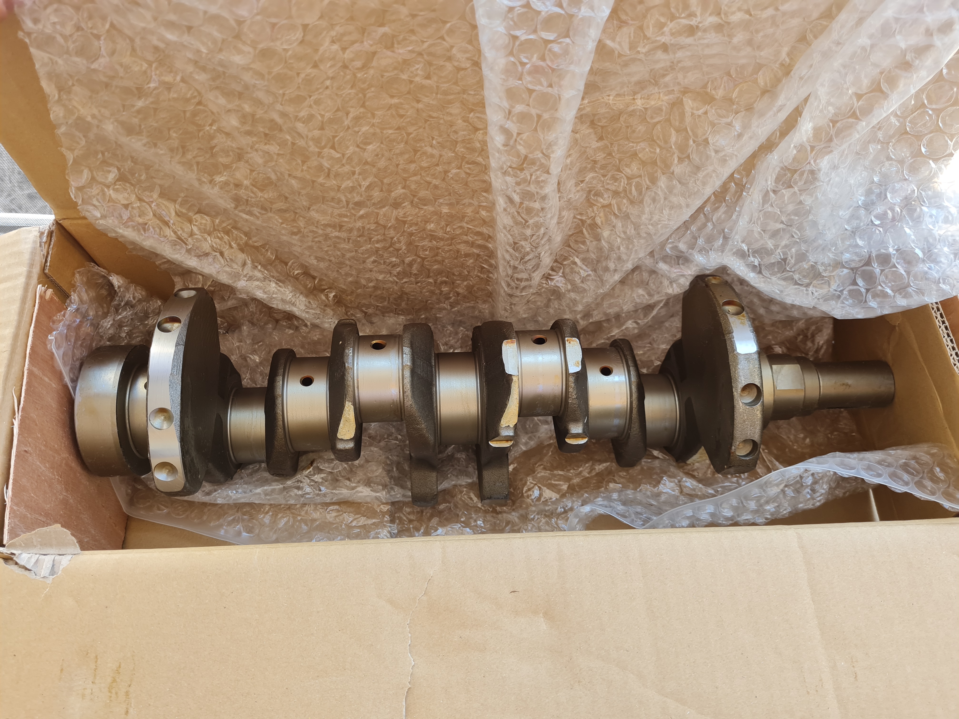

А фоток сделай.
Маркировку на первом противовесе.
Loafer
Сообщения: 282
Зарегистрирован: 02 июн 2019, 18:31
Мой автомобиль(и):: МПС-2 2011г.
Откуда: Миасс
Благодарил (а): 32 раза
Поблагодарили: 31 раз

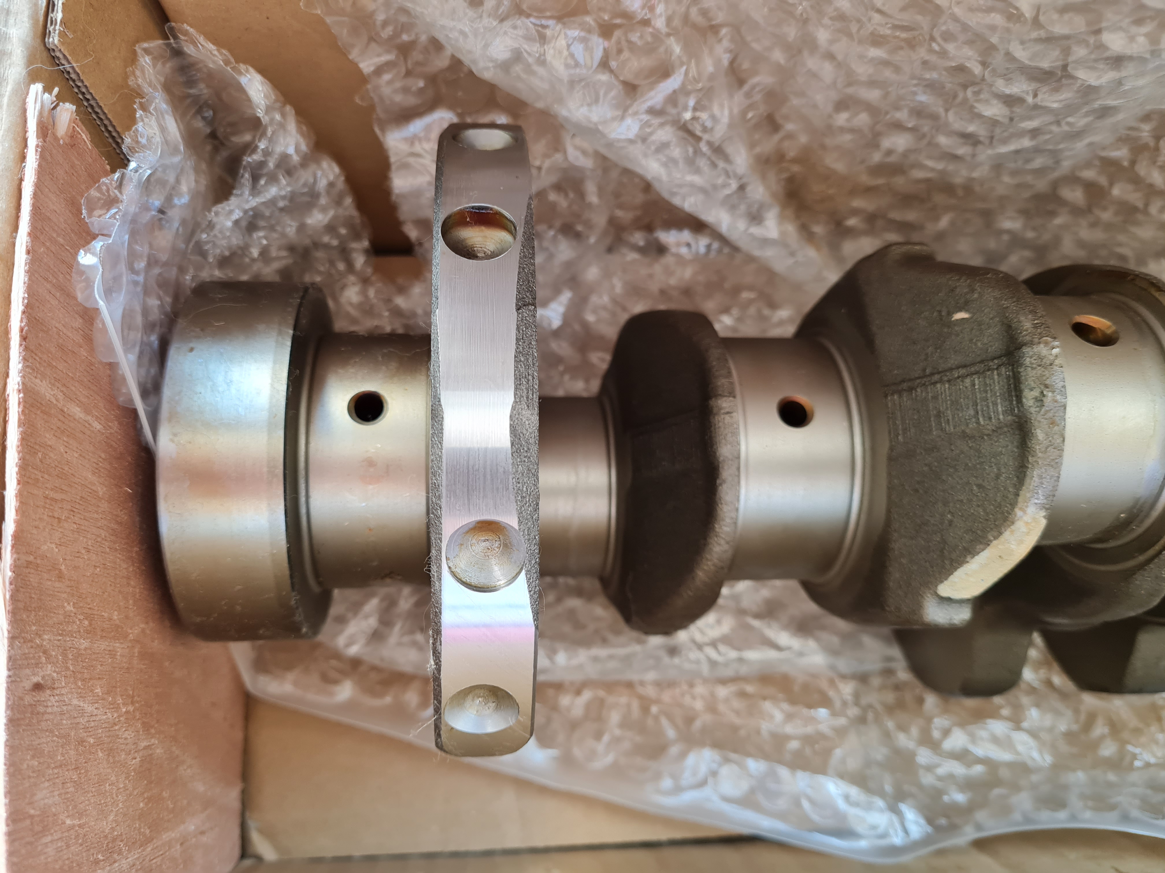

SNOOPER писал(а): А фоток сделай.
нету маркировки. только мазки краской на противовесах

Serg370 писал(а): нет маркировки
Вот тут с торца.

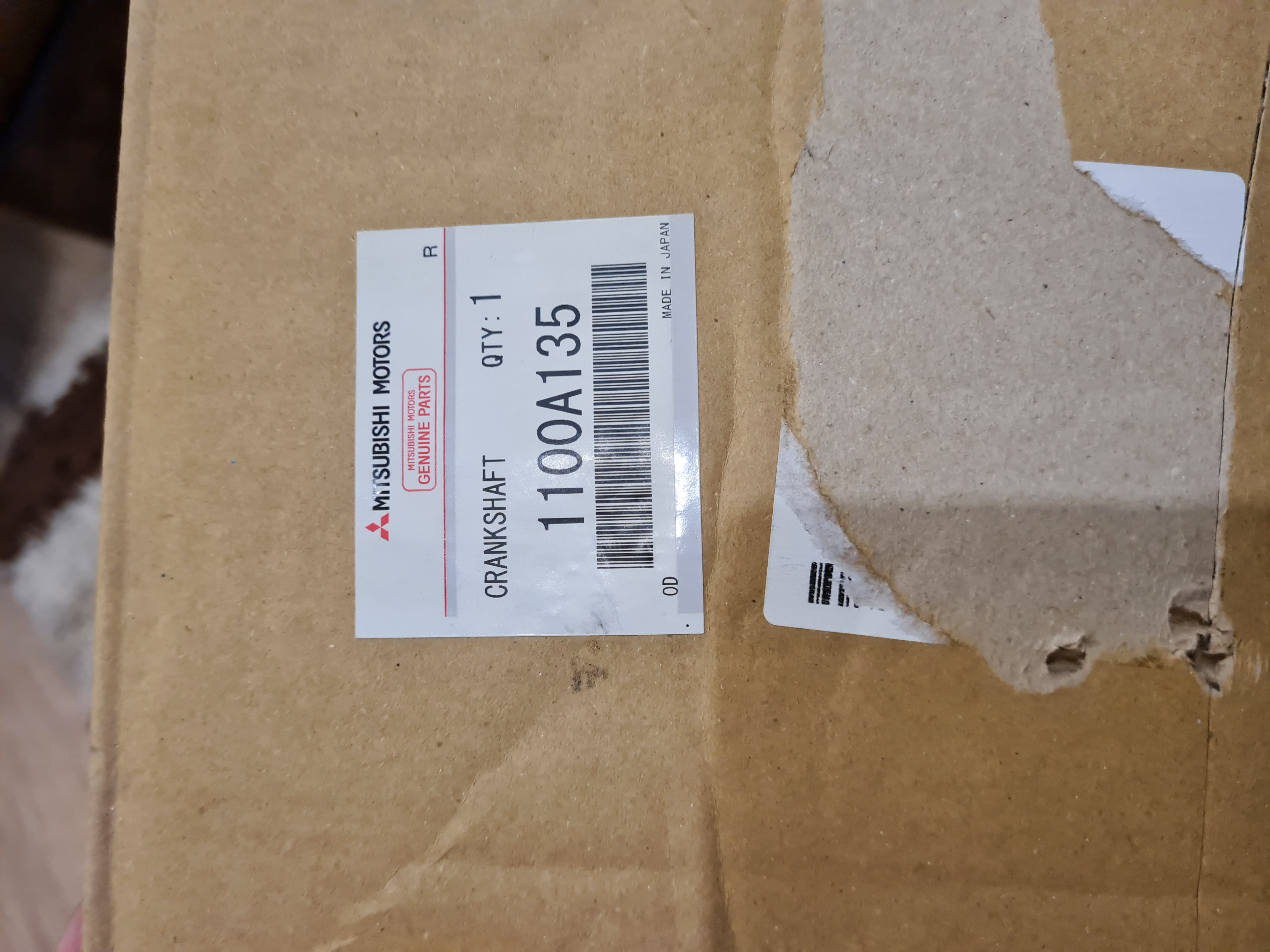

на торце противовеса? ничего нет. или на плоскости? тоже чисто.
отвёз мотористу,тот сказал, что похоже на оригинал, но он не уверен - не видел раньше коленвалов без цифровой маркировки. в понедельник повезёт колено к инженеру по гарантии ОД, тот осмотрит своим экспертным взглядом.
по каталогу есть методика подбора по цветовой маркировке краской

Не могу сказать по виду самого кв, но напрягает оторваный лейбл. Тк он мог мешать повторному использованию оригинальной упаковки.

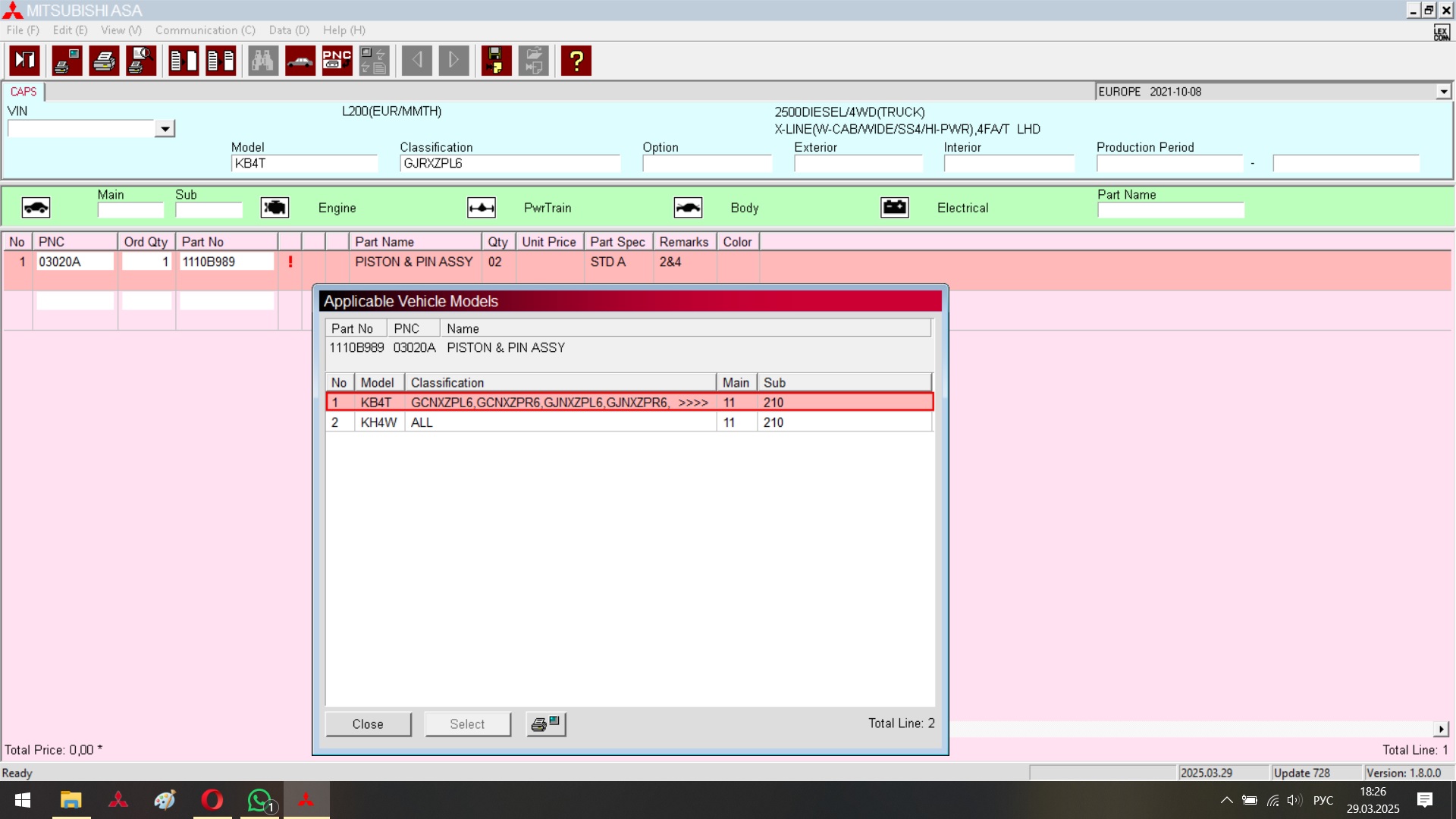

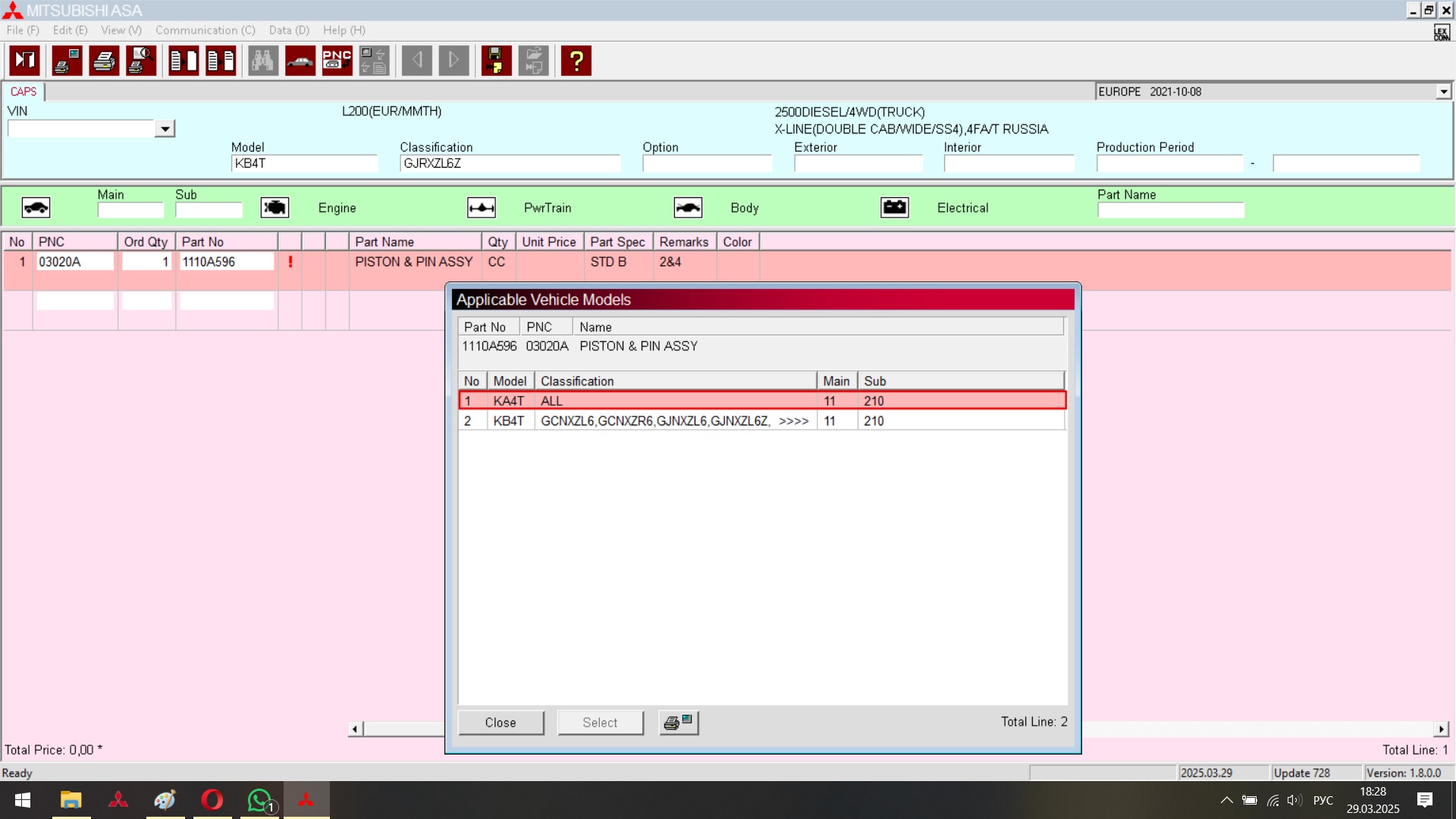

SNOOPER, Денёчка доброго! :) Тут очередной вопрос по поршням возник. У Эли с двс 178 лс., поршни всегда те же что и у МПС-2? Или варианты могут быть? Собственно вопрос у человека тут образовался - https://www.drive2.ru/l/700799575560034 ... 1373981997
Защита ремня ГРМ , заглушки ЕГР - http://www.pajero4x4.ru/bbs/phpBB2/view ... 3#p2804033
Сообщения: 57492
Поблагодарили: 4803 раза
Ремонтировать Нельзя "Забить".(Кап. ремонт двигателя)
Привет.
Поршни на Спорте и Люсе одинаковы если только мотор 178 кобыл.
Вот применяемость:
Так же и форсунки одинаковые только хай-повер.)
Сообщения: 57492
Номер поршней пусть напишет.
Главная фигня в том что степень сжатия у этих моторов разная.
А для увеличения мощности и величины наддува, мотор распускают, уменьшают степень сжатия, чтоб было можно больше надуть...
BARS152rus
Сообщения: 2
Зарегистрирован: 29 мар 2025, 21:22
Двигатель:: 4D56U
Мой автомобиль(и):: MITSUBISHI L200
Откуда: Н.Новгород
Сообщение BARS152rus »
SNOOPER Доброго вечера, это по поводу моего двс спрашивали по поршням, с вами как то возможно связаться помимо форума? в сервисе буду только в понедельник и по номерам тоже только в понедельник могу узнать. а если всё таки ошиблись и поставили поршня от 136 лс, что может случиться с двс?
Сообщения: 57492
BARS152rus писал(а): 29 мар 2025, 21:31 что может случиться с двс?
Сложно сказать, что именно.
Сразу точно не развалится.
Степень сжатия у Спорта 16,5 у Люси 17.
Шайбы под форсунки у Спорта 1 мм, у Люси 2 мм.
Камера сгорания в поршне тоже разная и потому разные распылители.
У меня нет статистики что именно будет.
Но слишком много различий чтоб на них наплевать.....
Ходос ставил такие поршни на мотор с Надыма, но хозяин машину в скорости продал, и дальнейшая история неизвестна.
