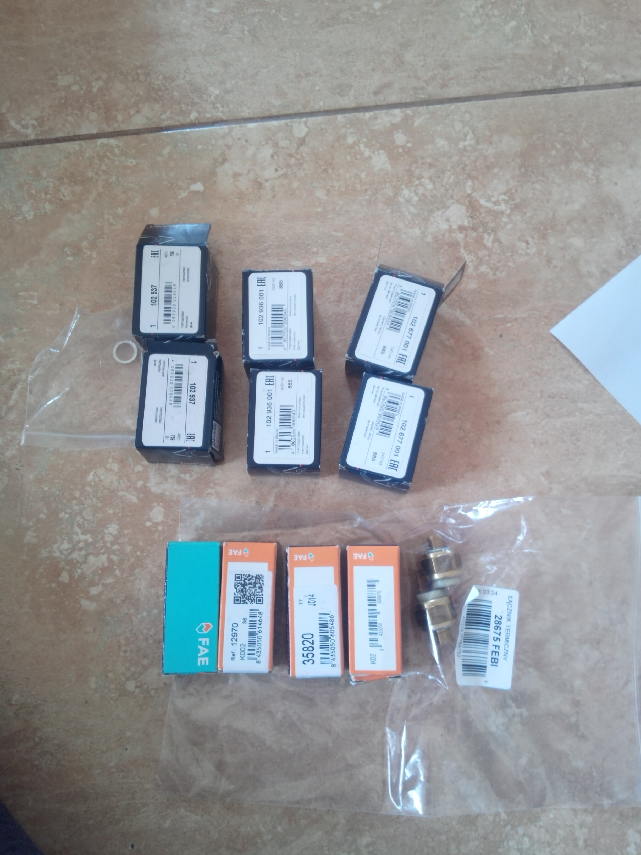

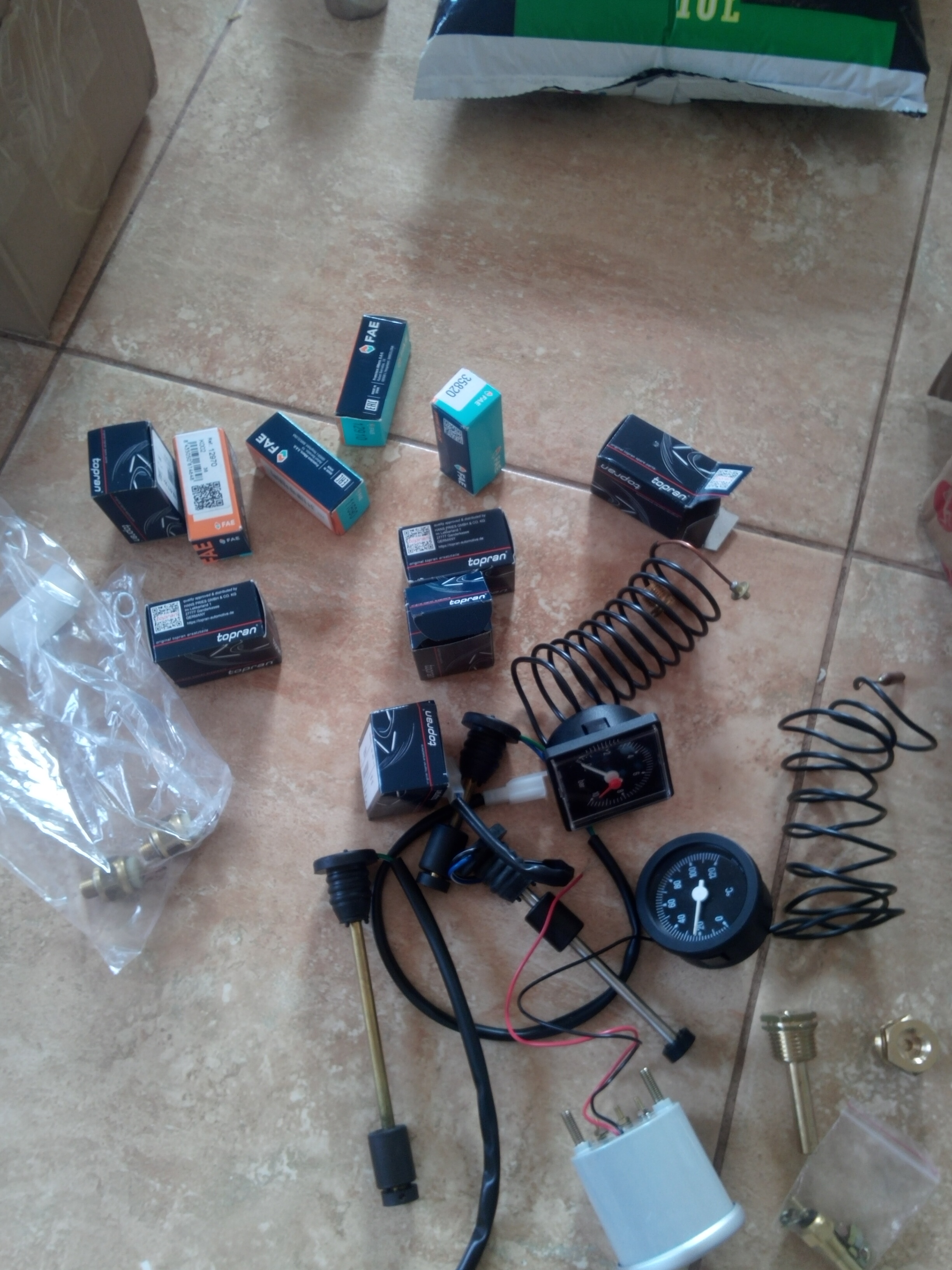

Забрал датчики.
Самая подробная информация была на изображениях FAE : резьба, схема работы, температура сработки, размер ключа для монтажа.
Torpan информация по резьбе и температуре включении, цена в два раза дешевле от фае.
Ну и два взял FEBI, не было на 90 градусов других в наличии.
На давление только FAE- только у них вся информация по нормально открыт/ закрыт и давлению.
На феби и фан на датчиках логотипы, номер и температура/ давлением- все указано. На торпан номера и не везде температура. Все собрано в кучу.... Начнем- с... Теперь дело за токарем.

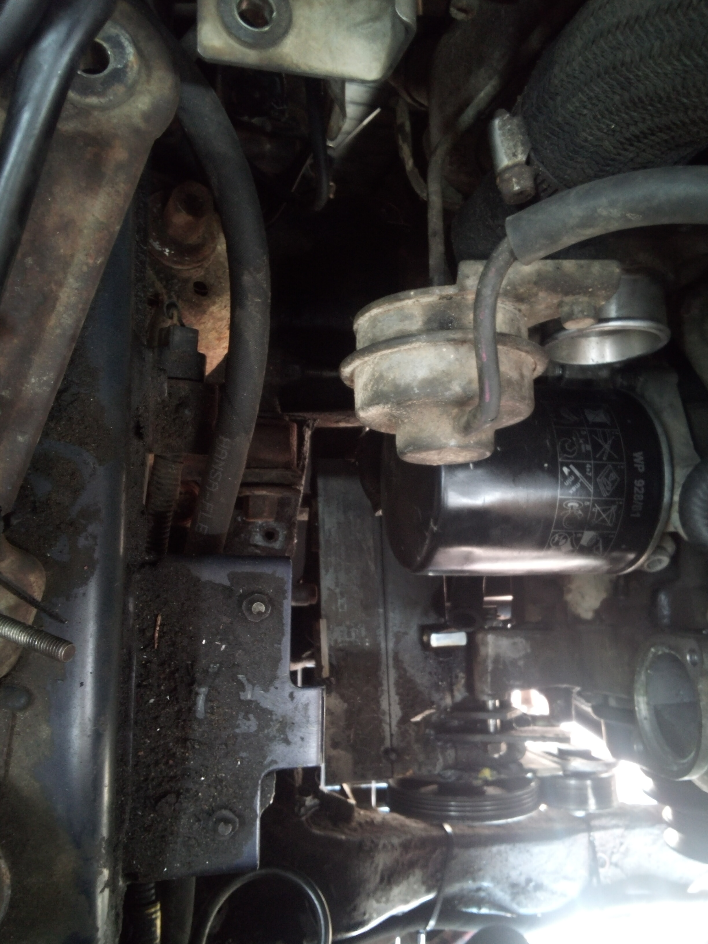

Ещё 80 мм до датчиков удара. Даже если взять в учёт 30 мм выступающей трубки с резьбой и 30 мм проставку, ещё 20 мм остаётся до датчиков при выставлении фильтра. Когда будет закручен, там 50 мм до ближайшего.

Интересные у тебя выводы.
Хочешь совсем другой результат?
Ты взял маленький фильтр, и притягиваешь к нему вычисления.
Возьми оригинальный или PATRON PF4026
И будешь приятно удивлён.
Дам подсказку, чтоб не искать
Твой 127мм ориг 135мм патрон 136мм.
А есть ещё 138мм, 140мм и даже 150мм.
Так что измеритель из тебя так себе...))

Установка своих датчиков масла и ОЖ , с звуковым предупреждением ( Паджеро Спорт1) ( начало реализации)
А большой такого же диаметра? Если да, то у него больше фильтрующая и пропускная способность,т.е. он лучше?
Капитан очевидность.....Aleksej2000 писал(а): ↑20 мар 2024, 20:08 Если да, то у него больше фильтрующая и пропускная способность,т.е. он лучше
