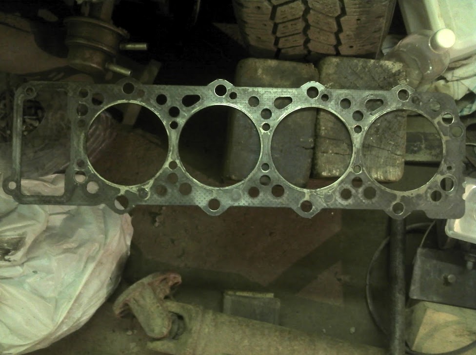

У меня тоже появились бульки и стало выдавливать охлаждающую жидкость. Поначалу не сильно, а потом начало выдавливать литрами и завоздушивать систему охлаждения. Слил тосол который весь пропитан гарью, скинул головку, но визуально трещин не видно, прокладка тоже без явный следов прорыва, но правда в районе 4-го цилиндра она явно плохо прилегала (было все промаслено). Когда откручивал болты ГБЦ, то несколько из них в районе 3 и 4 цилиндров были затянуты слабее остальных.
В горшках сохранились "шашечки", правда есть следы износа (в виде вертикальных полосок).
Подскажите пожалуйста, на оригинальной прокладке ГБЦ есть какая-нибудь маркировка? Хочется понять, что за прокладка у меня стояла.
Кто знает, где в СПб можно качественно опрессовать ГБЦ?

Re: 4М40 Снова про "бульки" в радиаторе - чего ждать?
На Вашем же фото видна маркировка, прокладку следует менять на такую же.
Маркировка понятно, и она соответствует букве D на блоке.КДВ писал(а):На Вашем же фото видна маркировка, прокладку следует менять на такую же.
Мне интересно это оригинальная прокладка или нет?
Для выбора прокладки ГБЦ, определяющий размер это выступание поршней над плоскотью блока, кому известно сколько раз вскрывали ГБЦ.
Кажется я нашел причину. Трещина в первом горшке
Цецерон, дело в том, что у меня не всегда на холостых были бульки. Поэтому проворачивая руками можно было не достичь результата. НО нужно было попробовать, а я этого не сделал...
В ГБЦ визуально трещин не нашел, стал крутить двигатель и в первом горшке было мокренько. Протер тряпочкой и увидел то, что на фото.

Выручайте. Не могу снять ГБЦ.
С левой стороны все отсоединил без проблем. А вот с коллекторами и турбиной - загвоздка.
Глушитель отсоединил от коллектора.
Впускной снять не могу - не подлезть к некоторым нижним болтам.
Подскажите как снимать там все по порядку.

pashap
- Сообщения: 509
- Зарегистрирован: 14 мар 2011, 22:05
- Двигатель:: 4M40
- Мой автомобиль(и):: П2 5дв.
- Откуда: Санкт-Петербург
- Благодарил (а): 17 раз
- Поблагодарили: 9 раз
я дважды снимал ГБЦ вместе с коллекторами. А так, подлезть везде можно (если есть подходящий инструмент).
