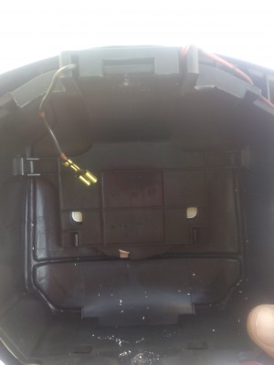

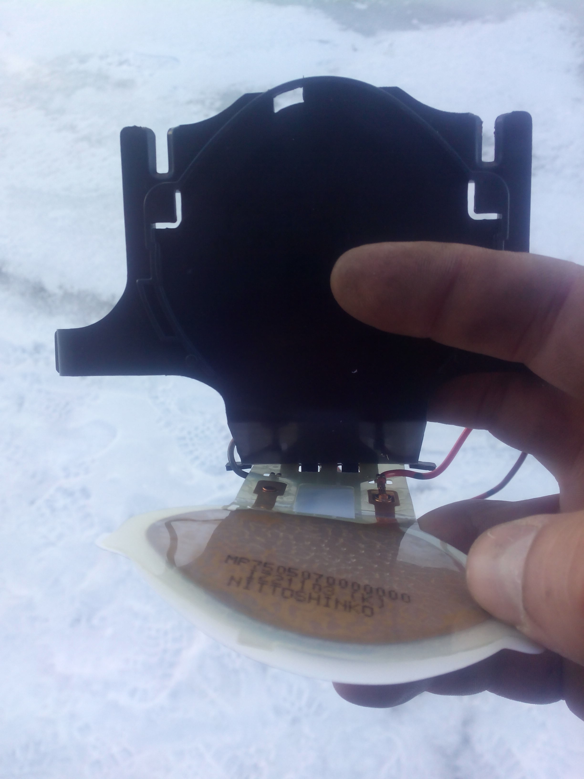

забыл,это без пиропатрона уже
артем телегин
Сообщения: 306
Зарегистрирован: 29 янв 2014, 19:02
Мой автомобиль(и):: Паджеро 4
Откуда: конаково
Re: Клаксон отчет. Трафег.
Сообщение артем телегин »

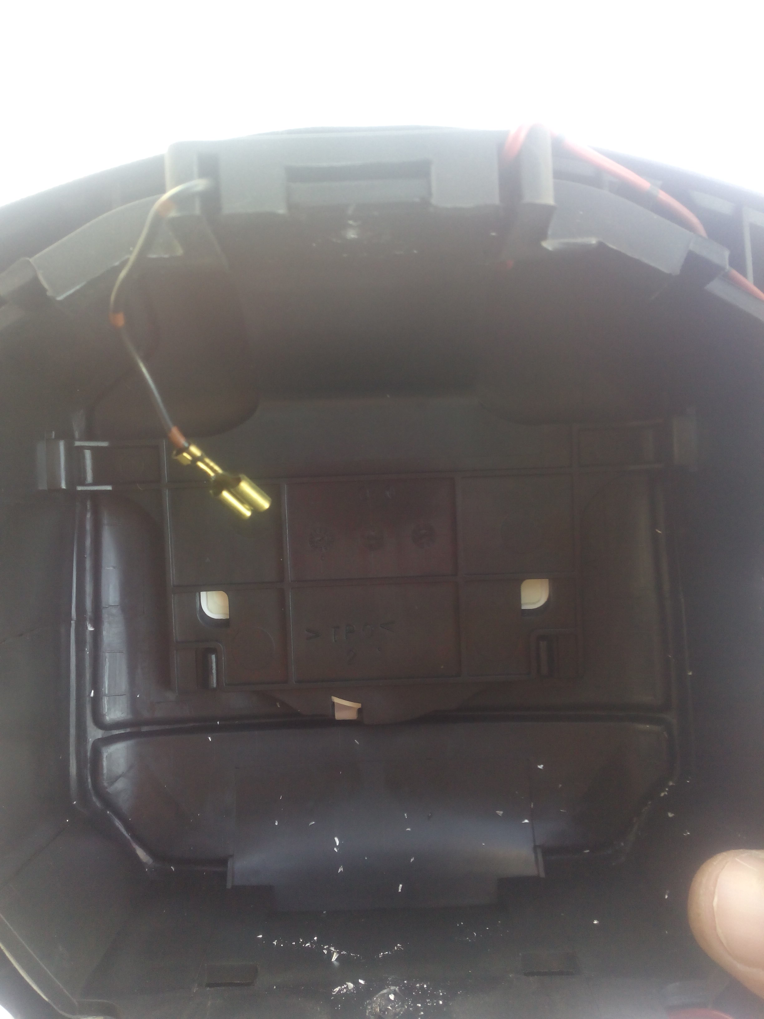

артем телегин писал(а):забыл,это без пиропатрона уже
вот это уже без падушки

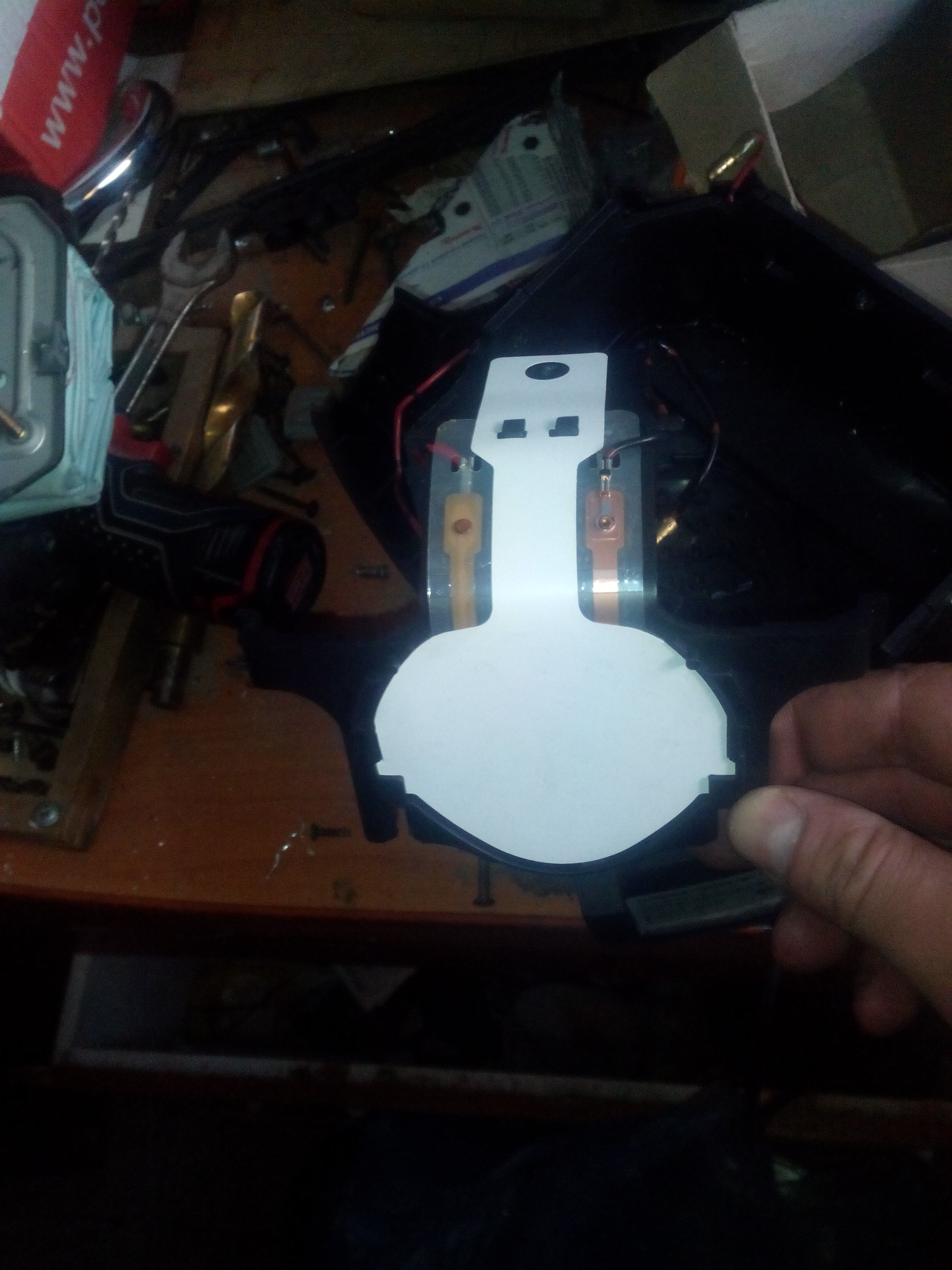

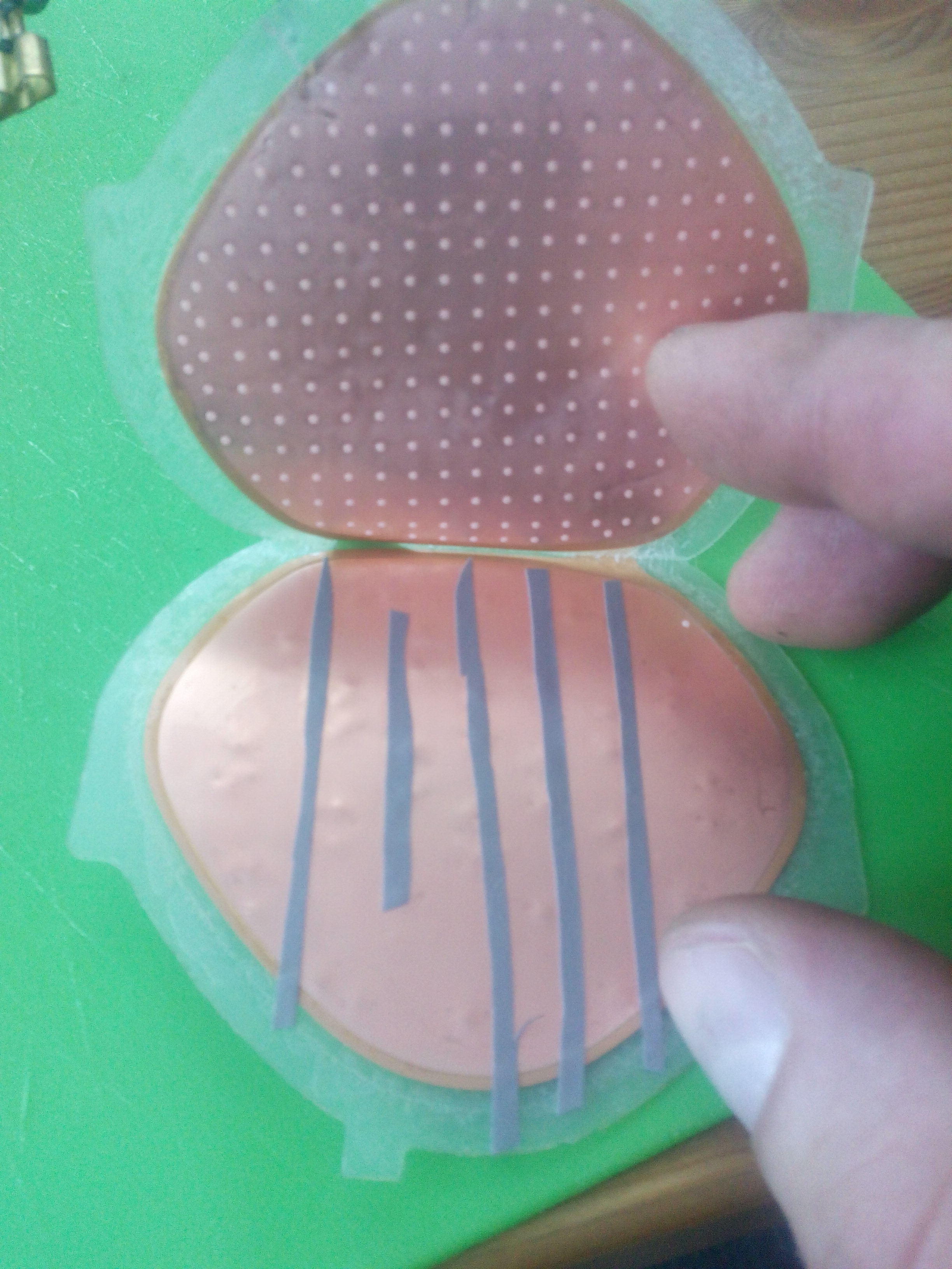

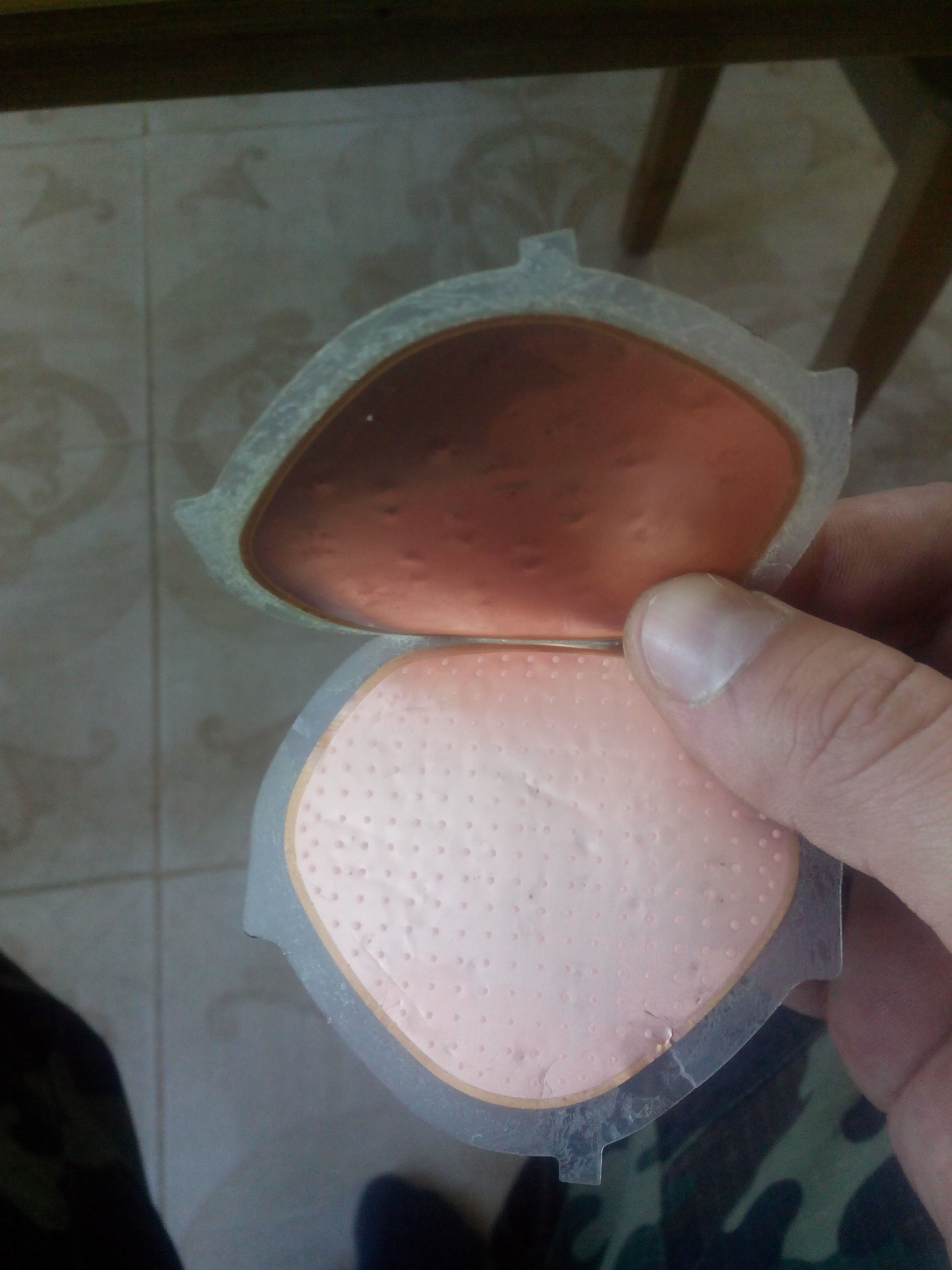

далее как писали коллеги-концелярский нож делает чудеса
артем телегин
Сообщения: 306
Откуда: конаково
артем телегин писал(а):далее как писали коллеги-концелярский нож делает чудеса
ну как учили - изолента

собирал так же как и разбирал,т.е на клепки подушкуи т.д.день поездил вроде слава богу,завтра утром посмотрим))) все удачи!!

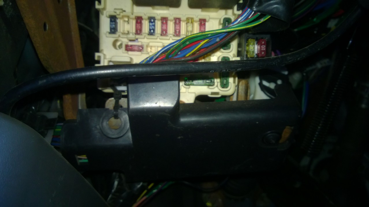

Всем привет, помогите пройти квест, клаксон просто не работает вторую весну отключается просто. В прошлом году заехал в сервис, мне быстренько что-то сделали и все заработало. Предполагаю, что предохранитель заменили. Я сунулся, а крышка потеряна и я не знаю какой отвечает за клаксон, подскажите плз где он?
вот так оно выглядит

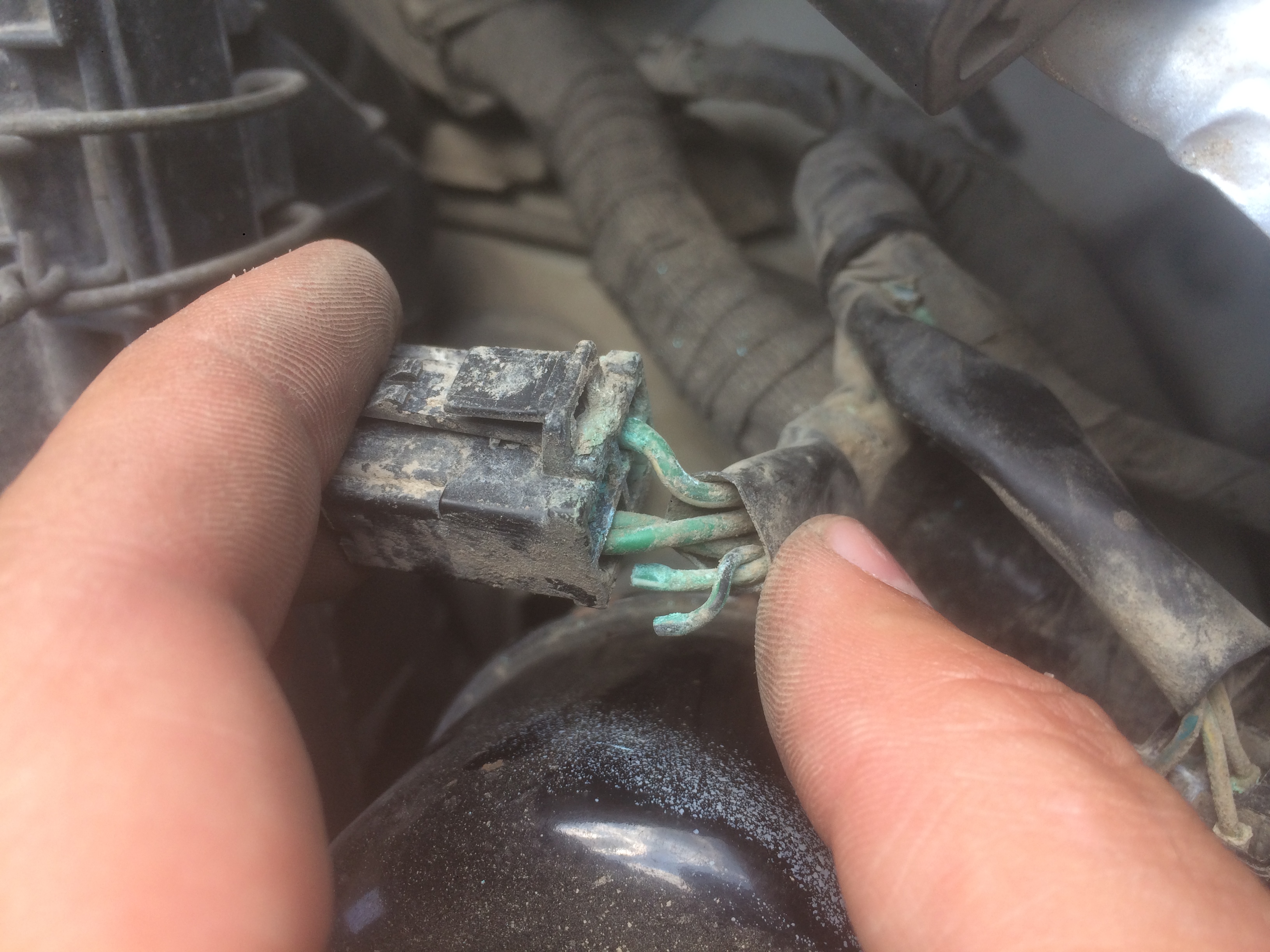

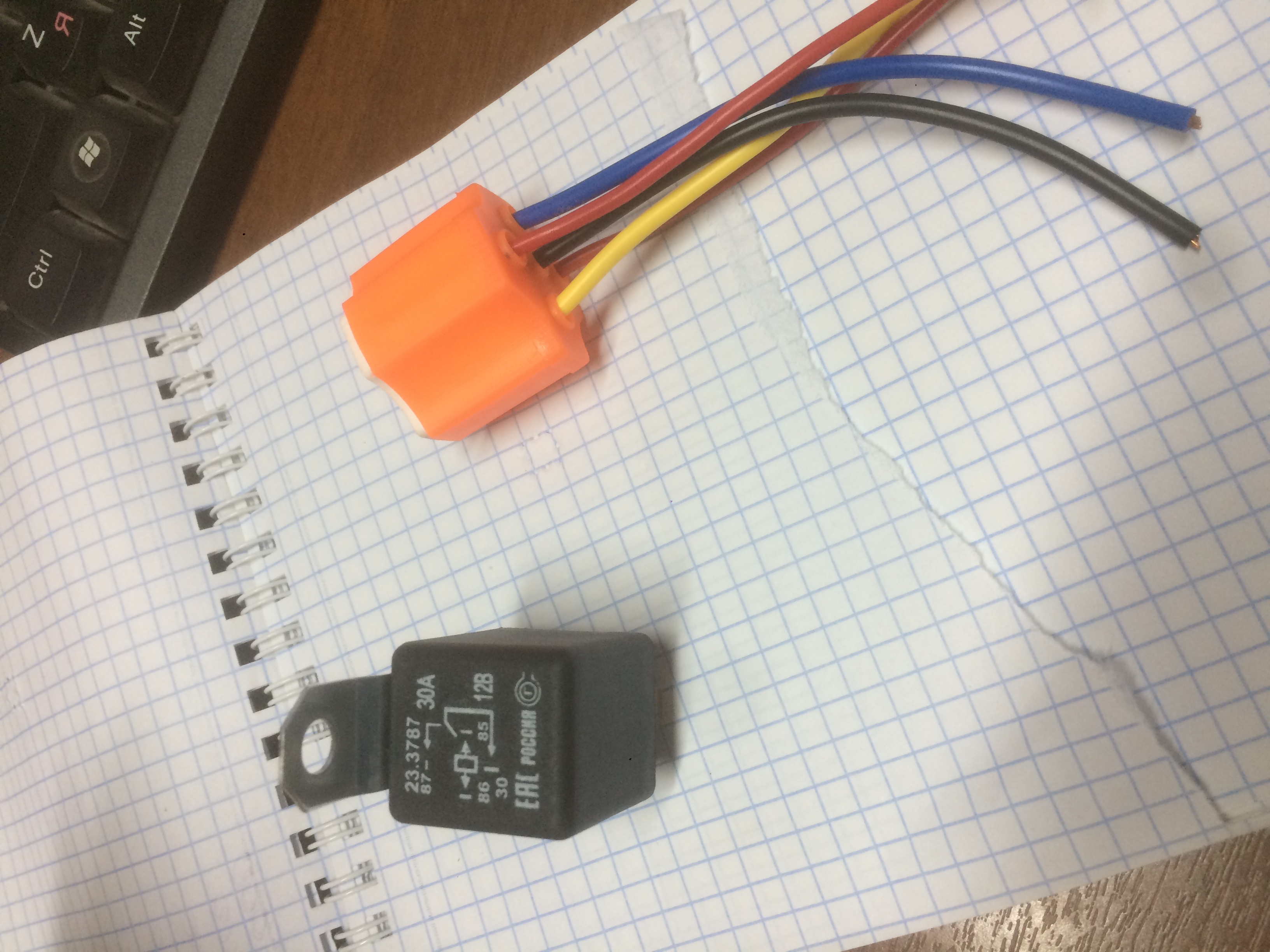

На днях тоже занялся отсутствием гудка, и нашёл очень быстро, ибо отлетели провода от клеммы которая идёт на реле, реле стоит по ходу движения справа на крыле, на фото видно, родное реле крякнуло, новое дорогое, купил от автоваза реле стартера со штекером за 70 Рублёв и внедрил, тонкие провода это кнопка от руля которая идёт , они замыкают катушку, толстые провода это уже на гудки идут, получается что тонкие что толстые параллельно друг другу, ошибиться сложно. Черный провод на новом реле лишний его ампутируем. Все работает!
