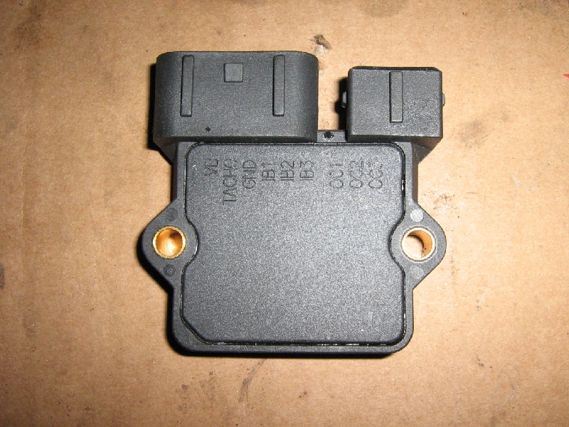

Различие ток бензин-дизель. вызванивай проводку. хотя Тахо у нас больная тема, от вибрации ломается, лечится полной пропайкой и то что ты поставил от другого года разницы нет, он точно так же может не работать ::-D: ставь заведомо рабочий и проверь коммутатор 2й контакт это Тахо( там подписано)

поставил другой коммутатор (с которым тахо работал 100 % ) - не пашет собака............
на разъеме,который на приборку к тахо идет, обычным мультиметром сигнал можно поймать ?

смотри коммутатор

алексей - Маленький Мук писал(а): 27 авг 2019, 06:30 смотри коммутатор
Где он стоит не могу найти...

aristo писал(а): 27 авг 2019, 15:29 Где он стоит не могу найти...
сверху на моторе.
видишь клемму ТАХО?
глянь чеб контакт с ней был
