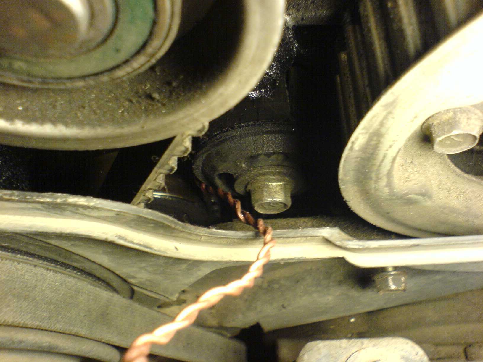

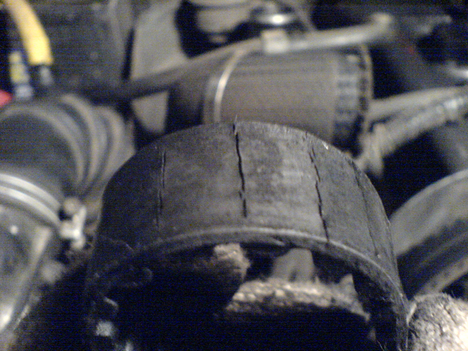

Ну вот и я снял ремень балансиров. Перед поездкой в Крым глянул на ремни, вроде все нормально. А недавно глянул, а балансир потрескался. Удалил я его сняв только верхнюю крышку. Сделал петлю из медной проволоки, просунул за ремень, крючком вытащил эту проволоку с другой стороны, скрутил концы чтобы спираль дошла до ремня.
Потом острым ножом разрезал ремень и начал его выдергивать. сначала не давался, но в очередной раз дернул по сильней и он вышел. На холостых вибрация немного увеличилась и то строго где то в районе 800 оборотов, на 700 вибрации практически нет.
Вот как выглядел ремень, пробег где то 50 тысяч.

я точно так же его снимал.AntonR писал(а):Ну вот и я снял ремень балансиров. Перед поездкой в Крым глянул на ремни, вроде все нормально. А недавно глянул, а балансир потрескался. Удалил я его сняв только верхнюю крышку. Сделал петлю из медной проволоки, просунул за ремень, крючком
[--cut--]
Сейчас откапиталили, и поставили на гарантию на пол года, ремень снова воткнули и сказали, что если будешь менять балансир через 50т км. то все будет ок. Что и подтверждается на Вашем ремне. Но вот совсем снимать его почему-то не рекомендовали, типа у нижнего балансира паразитная шестерня помогает маслянное давление создавать. Бред какой-то, все книжки по 4D56 облазил, ни какой зависимости не обнаружил. Но на моем моторе падение давления проявлялось 2 раза, сразу после обрезания ремешка, о чем я на этом форуме и писал, теперь с ремнем езжу, и пока не буду снимать.

Красиво. Я срезал свой то был как новый, было хотел "Моментом" заклеить и обратно одеть, но отговорили...говорят нынче"Момент" плохой пошёл.
А вас поздравляю! Этож какая экономия семейному бюджету...
