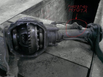

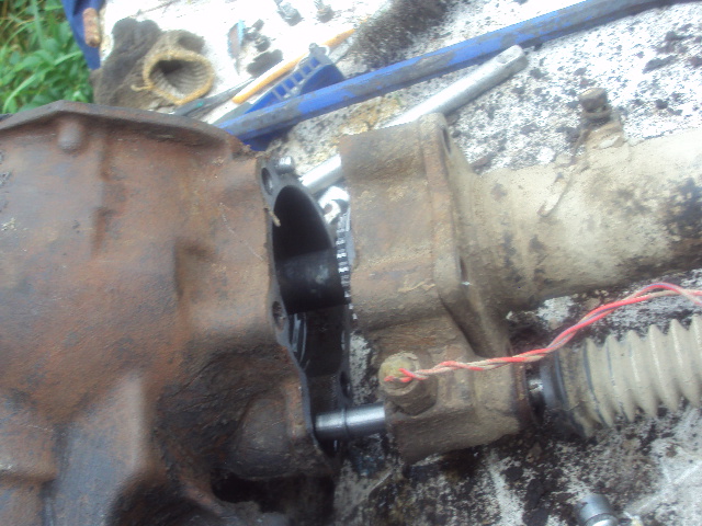

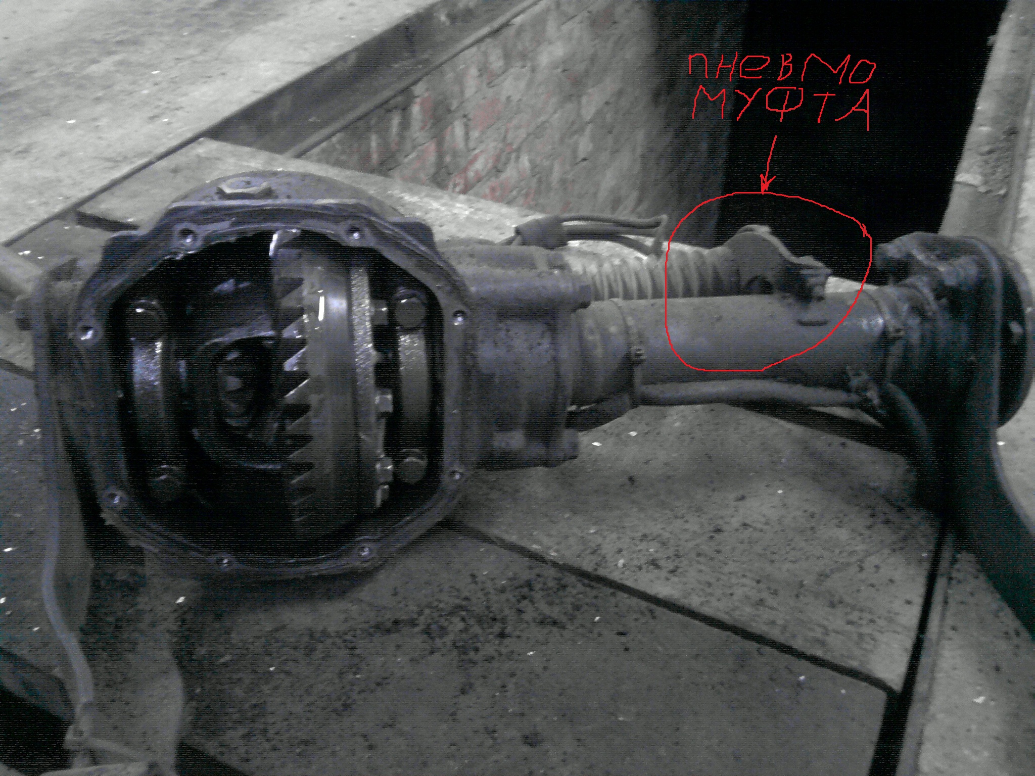

Jenek писал(а):4WD отключится в любом случае если перевел рычаг раздатки в 2 Н, а вот размыкание передней полуоси не факт, смотри датчик на переднем редукторе и работу пневмомуфты (все это есть в этой ветке)
что то так и не нашел, как проверить работу пневмомуфты :), видимо, нужно знать где она есть для начала :)))) Машина теперь ездит и не отключат 4 wd только лампочки моргают, видимо, вакуум совсем пропал.

Re: Отключение переднего моста
Сообщение Jenek »
Вот фотка, мост к верх ногами

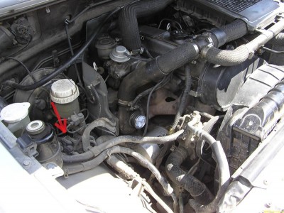

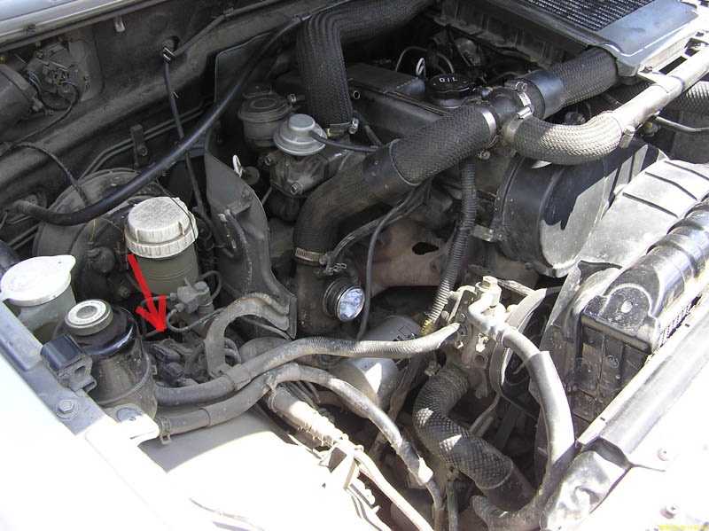

Добрый день! Нашел электромагнитный клапан, находится непосредственно под табличкой, где указаны двигатель, номер краски, получается на стороне пассажира (машина праворульная). Но он там один. Хотя, читал, что 2 штуки должно быть. Проверил питание на нем- отсутствует, в различных положениях рукоятки. Возможно, не тот клапан нашел? :) Может фото у кого есть?
Pajero 94, V26, 4M40, японец
Сообщение Passim »
Нет, это не он. Клапана находятся с лева на крыле возле воздушного фильтра если стоять лицом к капоту. Стоят оба рядом с друг другом.
Сообщение Юраан »
Вот там и искал, но не нашел :(может они чем прикрыты?
Сообщение Passim »
Вот на фотке стрелкой указано (фотка не моя, взял с форума :) )
Сообщение Юраан »
спасибо. А то купился на надпись vacum на том клапане, что проверял :)
