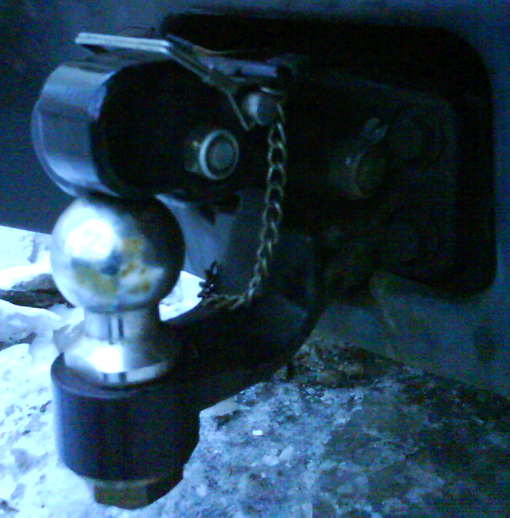

Я поставил фаркоп БОСАЛ универсальный ,шар и верхняя скоба под любой вид крепления .Встает как родной в штатное место вместо уха.Супер ..очень удобно и не торчит не мешает.

Дай, плиз, ссылку или фото!Ant321 писал(а):Я поставил фаркоп БОСАЛ универсальный ,шар и верхняя скоба под любой вид крепления .Встает как родной в штатное место вместо уха.Супер ..очень удобно и не торчит не мешает.

не получается загрузить фотки ..давай мэйл, я скину...попробуешь сам

Отправил мыло в личку.Ant321 писал(а):не получается загрузить фотки ..давай мэйл, я скину...попробуешь сам

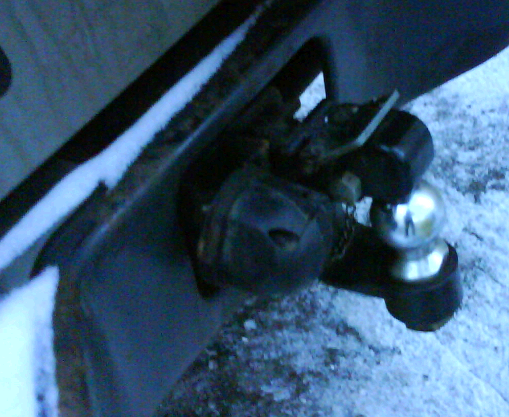

Тот же фаркоп, разный ракурс

А. Теперь понятно. Очень высоко для перетаскивания легкового прицепа...Ant321 писал(а):Тот же фаркоп, разный ракурс

Да нормально таскается любой прицеп.,если жопа не задрана до безумия))
Уж лучше чем варить эти безумные крюки и площадки для них)))

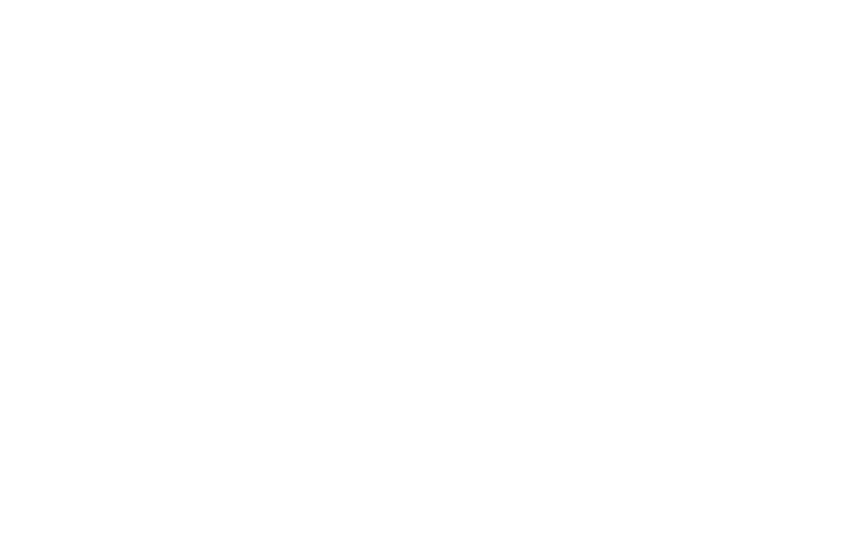

Поставил себе осенью фаркоп универсальный типа
На штатное крепление вместо скобы. Полет нормальный с таким...
И с таким, прицеп УАЗовский, петля на дышле.. ::-):

У меня сейчас фаркоп как раз на штатном месте. Цепь одеваю на ступеньку (такую же как тут мелькала не раз в теме). Прицеп, сцуко, терял дважды. Однажды пустой - последствиями стали разбитые розетка и вилка, а так же отогнутая декоративная труба на бампере. Второй раз - полный под самое-самое. Из последствий - едва-едва не уделанные сиденья в салоне - это произошло в плотном потоке на скорости около 90 км\ч...STN писал(а): Приудалении штатной скобы возникает другая засада.
Куда крепить предохранительные цепи?
Без них ездить нехорошо, как по ПДД, так и по опыту...
У тебя колеса какого размера? У меня со старой летней резиной - 245\75\16, при условии, что на прицепе стоит резина от Москвича-412 дышло стояло ровнехонько. Ну может чуточку вверх глядело. С зимней - 265\75\15 ситуация была уже похуже - дышло стремится вверх весьма заметно. А вот с 32-й нынешней резиной летом - прицепу откровенно погано - при полной загрузке расстояние от заднего борта до земли получается сантиметров 10, зато дышло по воробьям целится...Кубик писал(а):На штатное крепление вместо скобы. Полет нормальный с таким...
