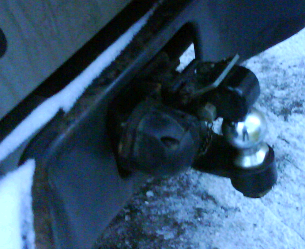

Я поставил фаркоп БОСАЛ универсальный ,шар и верхняя скоба под любой вид крепления .Встает как родной в штатное место вместо уха.Супер ..очень удобно и не торчит не мешает.

Фаркоп Босал в штатное место П2
Re: Фаркоп на П1 и П2 и все что с ним связано
Добавлено: 16 янв 2011, 10:36
Ant321
Тот же фаркоп, разный ракурс

Ant321 писал(а):Тот же фаркоп, разный ракурс
А. Теперь понятно. Очень высоко для перетаскивания легкового прицепа...

Да нормально таскается любой прицеп.,если жопа не задрана до безумия))
Уж лучше чем варить эти безумные крюки и площадки для них)))

А я как-то не уверен что мастырить фаркоп на штатное место это правильно. что-то мне не внушает доверия крепление сцепного шара тока на трубе поперечной. вот если сделать кронштейн для шара который крепится к трубе и ещё и к раме, тады да - надёжно будет. потому себе я ставлю фаркоп штатный который крепится к раме, а на трубе имхо скоба должна быть тока. Я вот недавно дёргал из кувета мелкую машину прицепив к самодельному фаркопу который на месте штатном на трубе сзади привёрнут, так треск стоял конкретный. не понравилось мне это дело. одно дело раз потащить - вытащить, другое - постоянно прицеп возить. думаю опасно

к раме на 6 тонких болтов да и сам крюк на двух болтах + полно сварных мест...слишком много соединений ..если рама не гнилая ничего не будет
