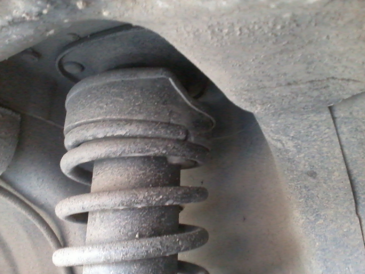

расскажу как я решил проблему с просевшими передними пружинами!сначала думал что стойки умерли,а оказалось все проще пружины просели и на кочках пробивало до отбойника!были куплены проставки усиленные от ваз 2108-09 ,идут у них на задние пружины!поставил межды пружиной и чашкой ,подходят идеально тока надо саму проставку подрезать под чашку чтобы села ровно!поставил, проехался стало ваще клево, подвеска стала жестче кочкари стала глотата на ура,но появилась проблема,когда колесо падало в глубокую ямку стало выдергивать стойку т.е появился небольшой удар в стойке при полностью вывешаном колесе!получилось это из-за того что проставка подняла кузов на 3.5см соответственно и шток самой стойки выдвинулся вверх!решил следующим образом ,заказал токарю удлиннители на шток самой стойки(фото прилагаю),поставил и ща красота!!!соответственно назад тоже были установлены теже проставки, аморты не менял!
ИТОГ:перестало пробивать стойки,подвеска стала лучше отрабатывать кочки,лифтанулся на 3.5 см,затраты 120 р.резинки ,50 р. токарю!
еще наведу на мысль:если ставить вперед девятошные стойки с восьмерошными задними пужинами , то можно между пружиной и чашкой вверху поставить туже самую проставку и тогда не надо будет чашку плющить кувалдой чтобы села пружина!потом еще фоток добавлю!

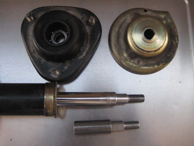

NIK74 писал(а):появилась проблема,когда колесо падало в глубокую ямку стало выдергивать стойку т.е появился небольшой удар в стойке при полностью вывешаном колесе!получилось это из-за того что проставка подняла кузов на 3.5см соответственно и шток самой стойки выдвинулся вверх!решил следующим образом ,заказал токарю удлиннители на шток самой стойки(фото прилагаю),поставил и ща красота!!!
Насчет удлинителя штока, это лишнее и даже вредно.

idled писал(а):Насчет удлинителя штока, это лишнее и даже вредно.
поподробней пжалста!почему это?
так то это на первое время сделано ,потом будут нормальные проставки над стойкой... :)
Не вдаваясь глубоко в теории примерно такой расклад, поставив прокладку под пружины ты увеличил жесткость пружины(или возможно сделал ее как у новой, если она просевшая), причем здесь шток? Ведь нигде ставя пружины разной жесткости(а их делают на одно и то-же авто), не меняют при этом длину штока. Любая пружина ставится на стойку частично в сжатом состоянии, значит при полностью вывешаннном колесе(на хороших кочках например) она срабатывает до отбоя. Если при этом возникает стук, то это причина уже в амортизаторе, от старости или износа он не отрабатывает до конца или в нем уже масла меньше нормы.
Второе, наши стойки(подвеска макферсон) вверху штока испытывают боковые нагрузки, ты ослабил шток резьбовым соединением(если наставку сделал тоже из штока), а если из другого металла тем более. Попробуй представить, что шток обломится в этом месте на ходу, конечно возможно и годы так проездить, но лично я испытывать это-бы не стал :) .
И еще, что не так существенно но тоже имеет значение, ты увеличил длину стойки значит изменил углы наклона стойки(развал, схождение).
Лучше уж нормальные проставки и одно отверстие в месте крепления ступицы расточить для регулировки развала(как на Вазах переднеприводных сделано) или цельную стойку подлиннее, от джуниора или пинина.
P.S. у меня тоже стоят резинки под пружинами только толщ.-2см.

да ,впринципе с тобой согласен!про боковые нагрузки и сам думал до начала переделки!поэтому и заказал удлиннитель из стали марки 40х!про сход развал, все нормально ,наоборот внутреннюю сторону раньше чуть чуть подъедало теперь норма!
может и стоит убрать эти удленнители и сделать резинку поменьше , чтобы не пробивало...
