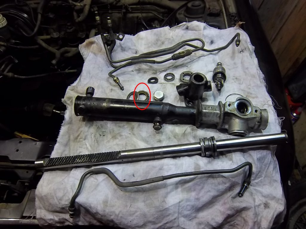

Ну что, Вы перебрали рейку? в чем было-таки дело? А то у меня тоже в правом пыльнике масло, а что менять в рейке справа никак не пойму по схемеGameszzz писал(а):После наезда супругой на бордюр обратил внимание на то что из под правого пыльника внутреннего рулевого наконечника начало сочиться масло.
Решил перебрать рейку,на время купив контрактную. Благо они числятся от 1200 рублей
Верхний сальник не течёт и вал не люфтит,так что подшипники можно не менять,ибо нижний вообще тяжёл к поиску,а верхний стоит от 700 рублей. В крайнем случае подберу если кто номерки подскажет.

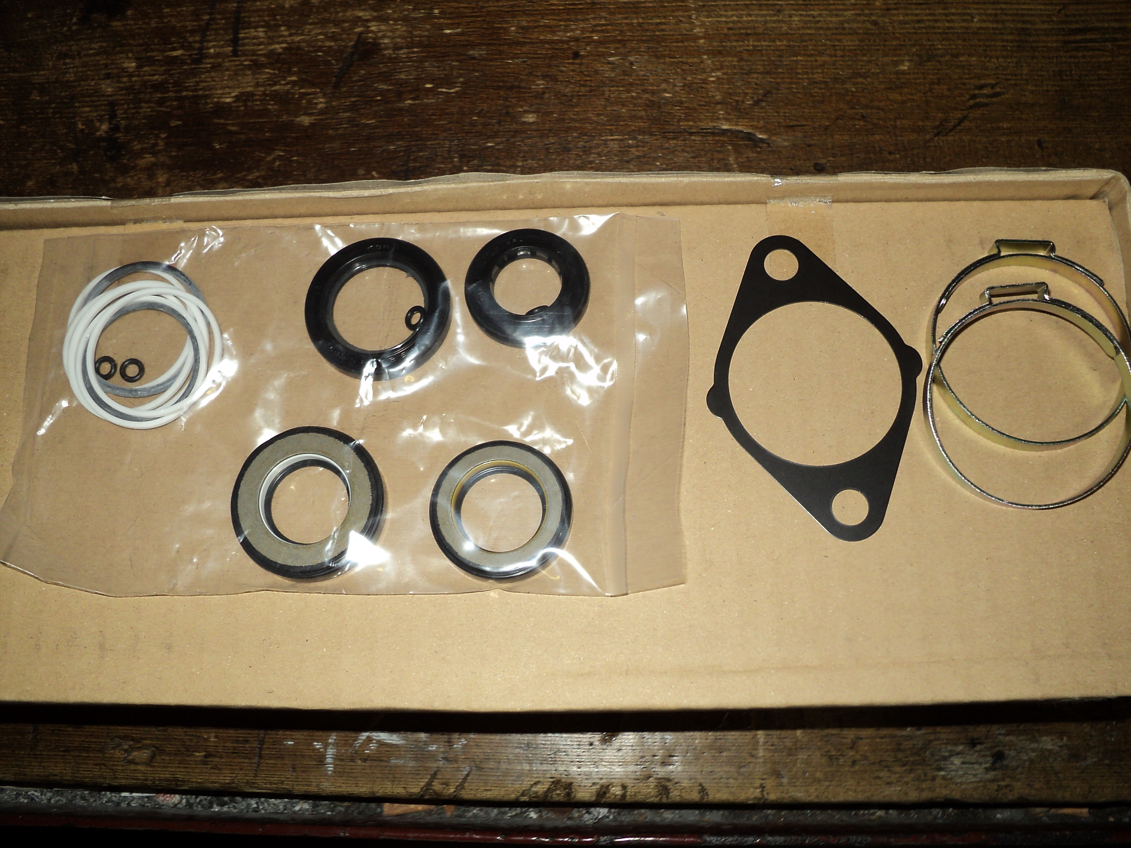

По остальному прикинул,что достаточно заказать три элемента из каталога
Вкладыш под регулировочную гайку,ремкомплект и втулки. Что-то упустил ?

Ничего справа нет. Всё на самой рейке и слева. По крайней мере на джуниоре
Бежать может с распределительного механизма,что на приводном валу. По сальникам.
Так как слева слишком много уплотнений а справа нет,то вытекает справа
Из этого моего ремкомплекта два верхних сальника и есть уплотнение вала

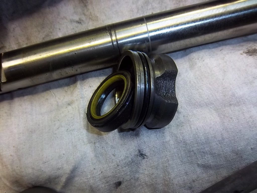

Хотя может быть повреждено уплотнение на рейке или в корпусе,что находится посередине корпуса рейки,но работает на правую сторону

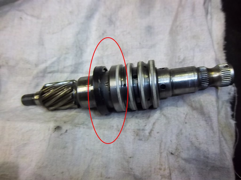

Вот на этом распределителе я выделил что должно течь чтобы масло пошло в реку (подшипник здесь уже снят) Здесь выделено уплотнение правой стороны реки,которое если потечёт,то так же даст течь с правой стороны Чтобы было понятней что за уплотнение (это уплотнение из втулки направляющей левой стороны,но оно по конструкции а быть даже может и по размерам идентично,хотя по моему ремкомплекту видно что у джуноира они разные по размерам левое уплонетние и правое)
Т.е. это сальник высокого давления с железной обечайкой и пластиковой вставкой внутри рабочей стороны Все эти элементы ты можешь увидеть в ремкомплекте что я привёл выше для джуника и они указаны в каталоге. Там так же нет номеров элементов,но они указаны на картинке что имеет общий номер. Отличие одно. Там указаны уплотнительные кольца распределителя,чего нет на минике
