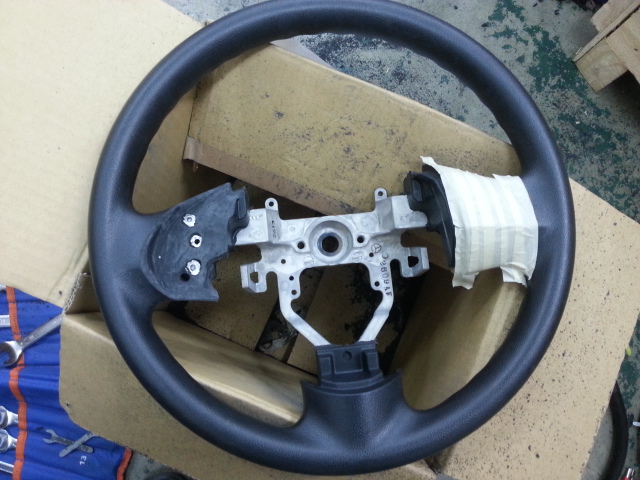

Добрый день, уважаемые.
Я владелец Mitsubishi Pajero Sport II конца 2008 года.
Озадачился установкой круиз-контроля.
Приобретены крышка на руль с кнопками и шлейф в рулевое колесо (как оказалось зря, он уже там смонтирован)
Лампочка с КРУИЗом загорается при включении, но скорость не фиксируется.
Подскажите, пожалуйста, можеть ещё какую детальку купить надо?

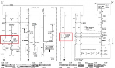

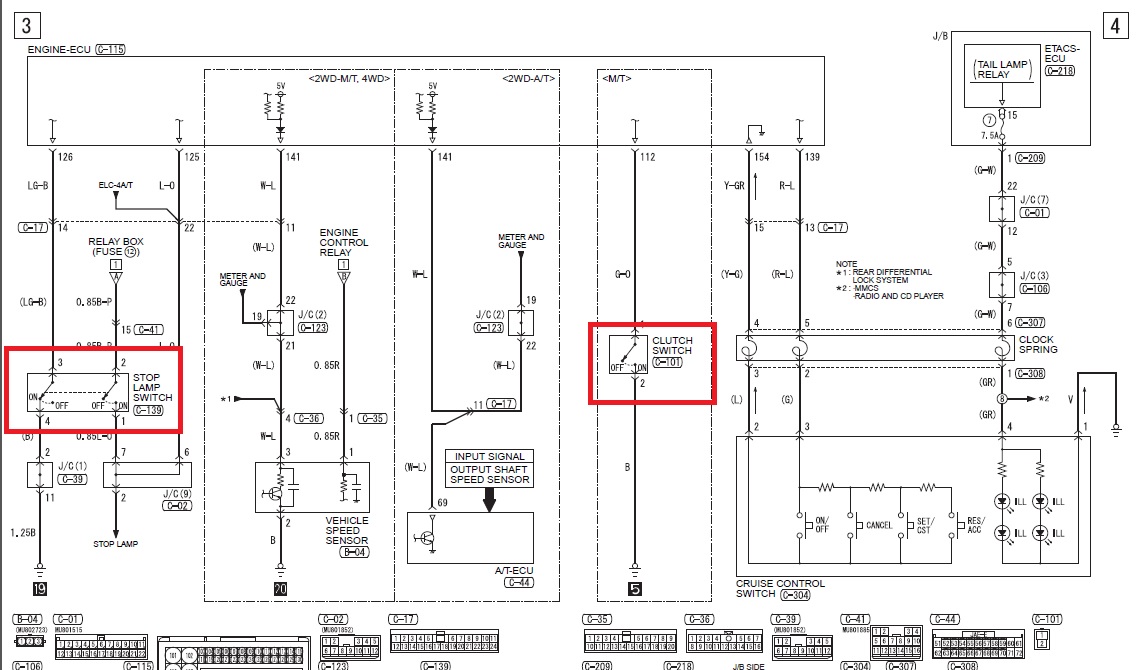

Причём очень легко.юрий юрикович писал(а): неужели мозги кк анализируют: есть ли выключатели кк на педалях?! и потому не активизируют КК?
Так как одна пара контактов при отпущенной педали замкнута. По этому замыканию и видно состояние педали тормоза.
На механике нужно ещё ставить датчик на педаль сцепления, чтоб отключался при нажатии на педаль.

Кусок схемы думаю внесёт ясности.юрий юрикович писал(а):Так как одна пара контактов при отпущенной педали замкнута. " --------- вообще то логичнее рабочее (длительное) состояние с разомкнутым контактом между педальью и контактной группой внутри выключателя. в случае разомкнутости контактов электрических меньшая вероятность ошибки из-за, например, окисления и т.п. контактов устройства - а так цепь разомкнута - ошибка минимальна.
Ну,а если постоянно сомкнуто , если так - то у меня есть шанс на активацию кк

Для контрольной проверки хватит. А вот если ездить с перемычкой, КК это быстро просечёт.юрий юрикович писал(а):
