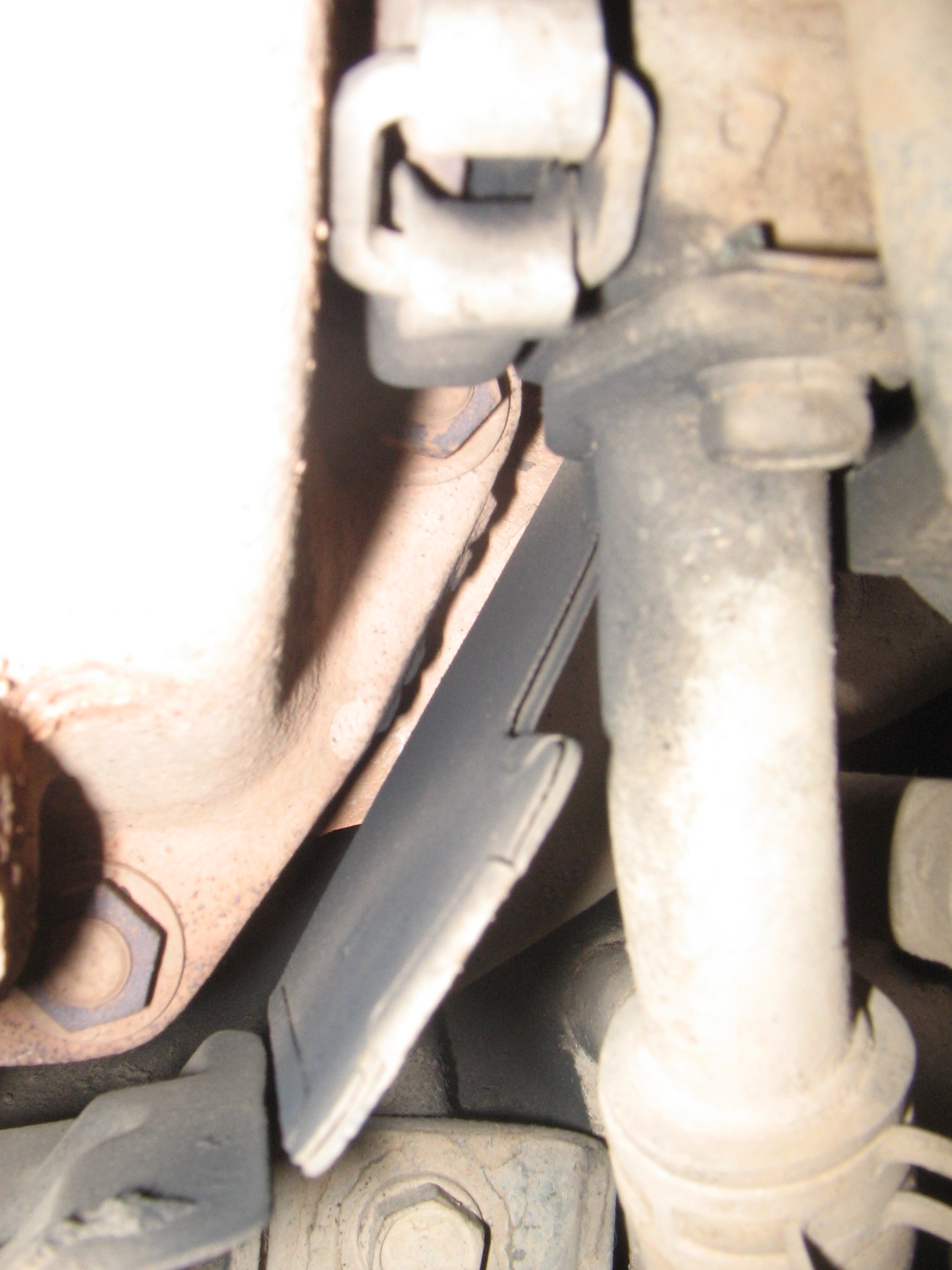

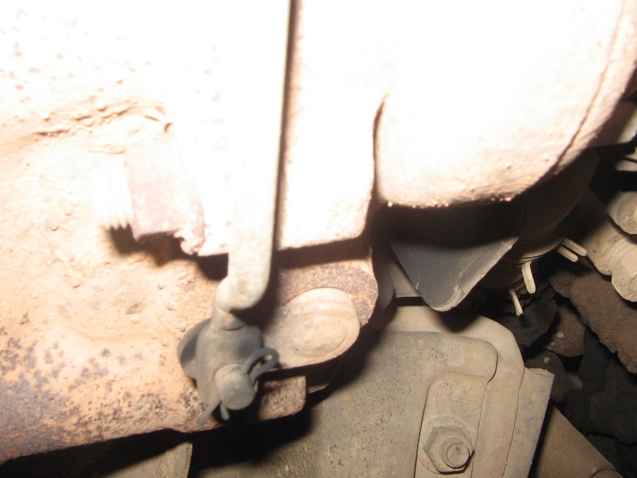

Купил "новый" регулятор клапана (разборка вещь хорошая), поставил...но длинна штоков на "новом" и "старом" оказалась разная. Турбинка без вод. охлаждения. Как правильно отрегулировать длину штока? Заслонка на коллекторе на ХХ должна быть полностью закрыта или приоткрыта?
как то так
как то так

У меня была замена горячей части турбины и части коллектора, кот соединяет глушак и турбину. Раньше турбина была 3*5, теперь 3*3. Родной шток оказался мал. В камазомагазе купил крепёж ресивера-55р, в строительном магазе муфту соединительную (она же высокая гайка)-15р. Савдеп муфта из-за того, что япомуфта с двухсторонней резьбой. Оч хорошо получается шток! Вчера сам себе заколхозил!
При колхозе/регулировке клапан должен быть закрыт. Работоспособность колхоза тестится вдвоём - один газует 3000-3500 об/мин, второй наблюдает, шток должен приподняться на 1мм-2мм

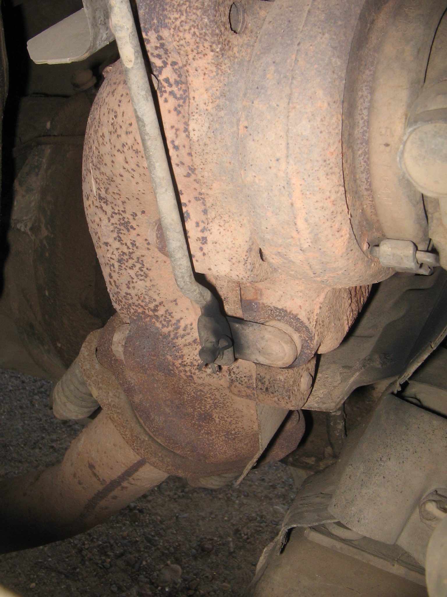

мотор 4d56t, 1995 г.в. интеркулер.
Давление под нагрузкой до 0.7 с наружи сухая в патрубке на кулер есть немного масла, и в алюминевой улитке лужица.
При снятых патрубках на холостом ходу остановить руками немог, осевой люфт до 0,5 радиальный на руку неощутим. Скрежета при нажатии нет. При прогреве не дымит, выхлоп сухой, при перегазовке черный дым и кратковременный реактивный свист как у самолета (обороты 2000-2400), расход 12л, тяга устраивает
также свист появляется при интенсивном разгоне и под нагрузкой (от 2000 до 2400), особенно проявляется после забегов на 100 и более км.
Ежли ездить спокойно без перегазовок посторонних звуков нет.
Есть подозрения на прогар прокладок и сечет у штока сброса давления.
Лечить или нет, может кто что еще подскажет ...

способ не я придумал, я толька его применил в дизеле.
а по поводу "просечек" выпускного - лечить надо! ибо от масла никогда неизбавишься, а я еще кулер промывал (2литра колы, и час проточной воды)
