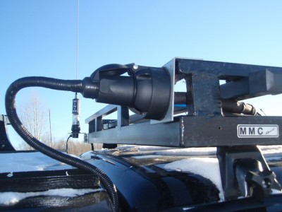

АДАЛ писал(а): Позвольте Вас поправить диаметр энтих разъемов никуя не 50-60 мм, это синенькие будут в таком диаметре, те которые на 220, красные будут уже 80 мм на 25А нагрузки и 95 мм 40Амперные, по длинне они 3 диаметра, сами считайте размерчик в сумме пап/мам - вот это уже по бруталу полет, да и весу на папе/маме фишках будет прилично
Володь,я эту шляпу на крыше представил)))))
Кста,видел авту,в которой ,вместо релюх и тумблеров,люстра включалась "квартирным" пакетником-вот це тема

МШУ писал(а):АДАЛ писал(а): Позвольте Вас поправить диаметр энтих разъемов никуя не 50-60 мм, это синенькие будут в таком диаметре, те которые на 220, красные будут уже 80 мм на 25А нагрузки и 95 мм 40Амперные, по длинне они 3 диаметра, сами считайте размерчик в сумме пап/мам - вот это уже по бруталу полет, да и весу на папе/маме фишках будет прилично
пацстолом,
ЗЫ. Сейчас по работе заезжал в электромонтаж видел там фишку красную на 63 ампера, так та просто как от космической установки в размерах, чую это не предел у производителя
ММS 6G72 АКПП,ЧЕРНЫЙ,ОМЕ+2,5"+Patrol5Dr,бодик 80,проставы шаровых,Simex Стоножка 35" и 315/75R16АТ город,ARB,2COMEUP-9,демпф ProComp,задний,пороги,крылья,багажник МЭЗ1,5,285 RDLock,Berkut R20,605 HI-Jack,Safari Snorkel,Панар регулируемый

На Митино, чтот-то около 300 рублей

Аккуратная вещица! А я вот у себя такого не нашел.Смайлик писал(а):На Митино, чтот-то около 300 рублей
