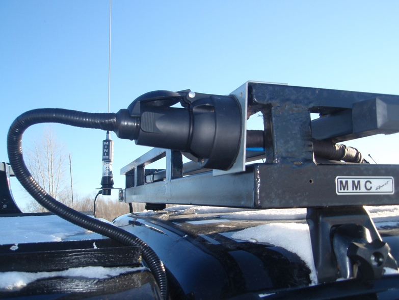

Re: Фары - люстра на экспедиционный багажник
Добавлено: 06 фев 2012, 20:23
МШУ
АДАЛ писал(а): Позвольте Вас поправить диаметр энтих разъемов никуя не 50-60 мм, это синенькие будут в таком диаметре, те которые на 220, красные будут уже 80 мм на 25А нагрузки и 95 мм 40Амперные, по длинне они 3 диаметра, сами считайте размерчик в сумме пап/мам - вот это уже по бруталу полет :*CRAZY*: , да и весу на папе/маме фишках будет прилично :*WALL*:
::-D: ::-D: ::-D: пацстолом,
Володь,я эту шляпу на крыше представил)))))
Кста,видел авту,в которой ,вместо релюх и тумблеров,люстра включалась "квартирным" пакетником-вот це тема ::-D:

АДАЛ
::-D: ::-D: ::-D: с пакетниками чел точно наверное где-то электриком подрабатывает, или в недалеком прошедшем опыт имел, а чего заодно и цепи все защитил по КЗ ::-D:
ЗЫ. Сейчас по работе заезжал в электромонтаж видел там фишку красную на 63 ампера, так та просто как от космической установки в размерах, чую это не предел у производителя ::-D:
