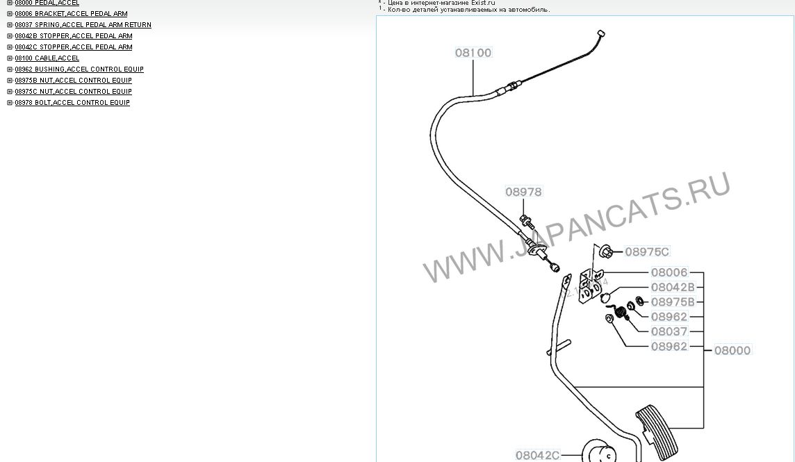

Re: Исправление проблемы включения раздатки своими фото отч
что то немогу этот датчик найти в каталоге для заказа... где он там находится?
вот что у меня выходит в каталоге... там датчика нет на рисунке

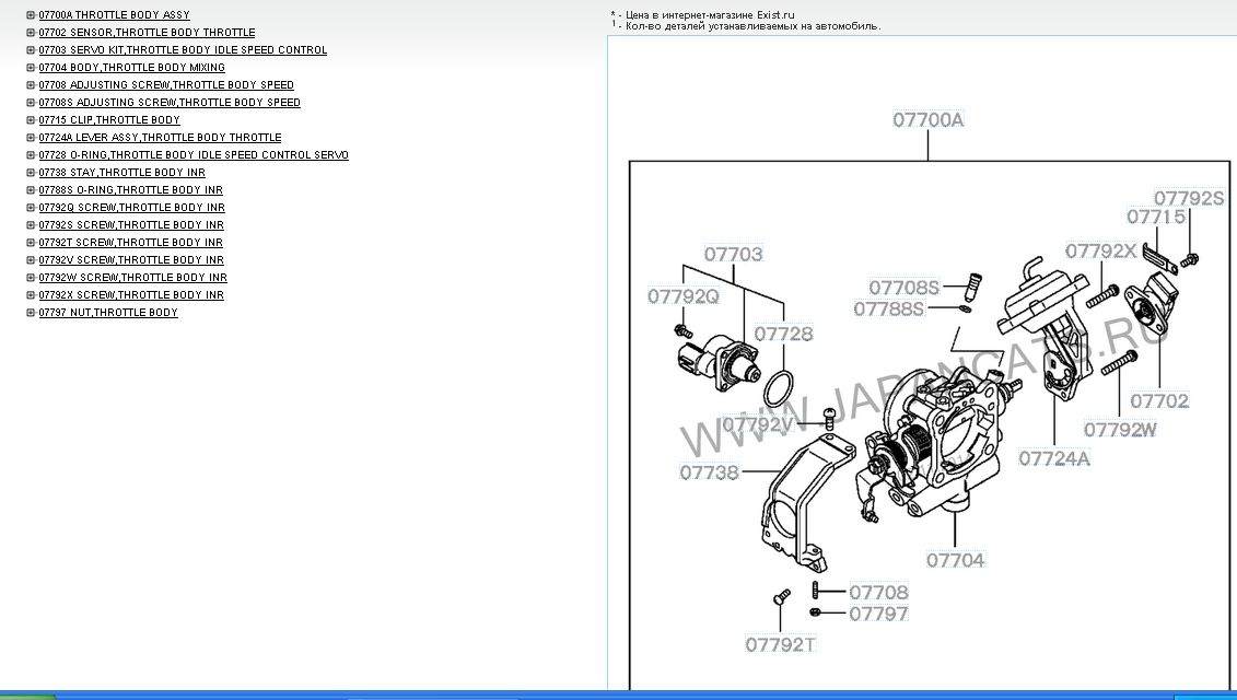

Если педаль с тросиком, то ТПСка нахолдится на дроссельной заслонке

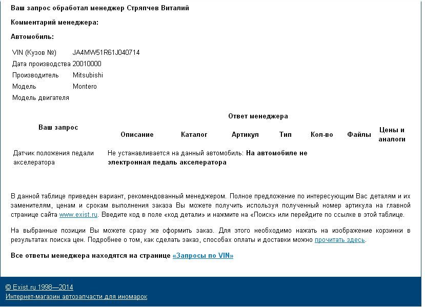

не пойму, что из этого он?
вот вин авто VIN: JA4MW51R61J040714 ткните мне пальцем в картинку где он находится. заранее спасибо.
вот что ответили в exist

добрался до машины.. рядом с педалью датчика точно нет
кто ни будь найдите пропажу
Где он находится и его номерок если несложно.
