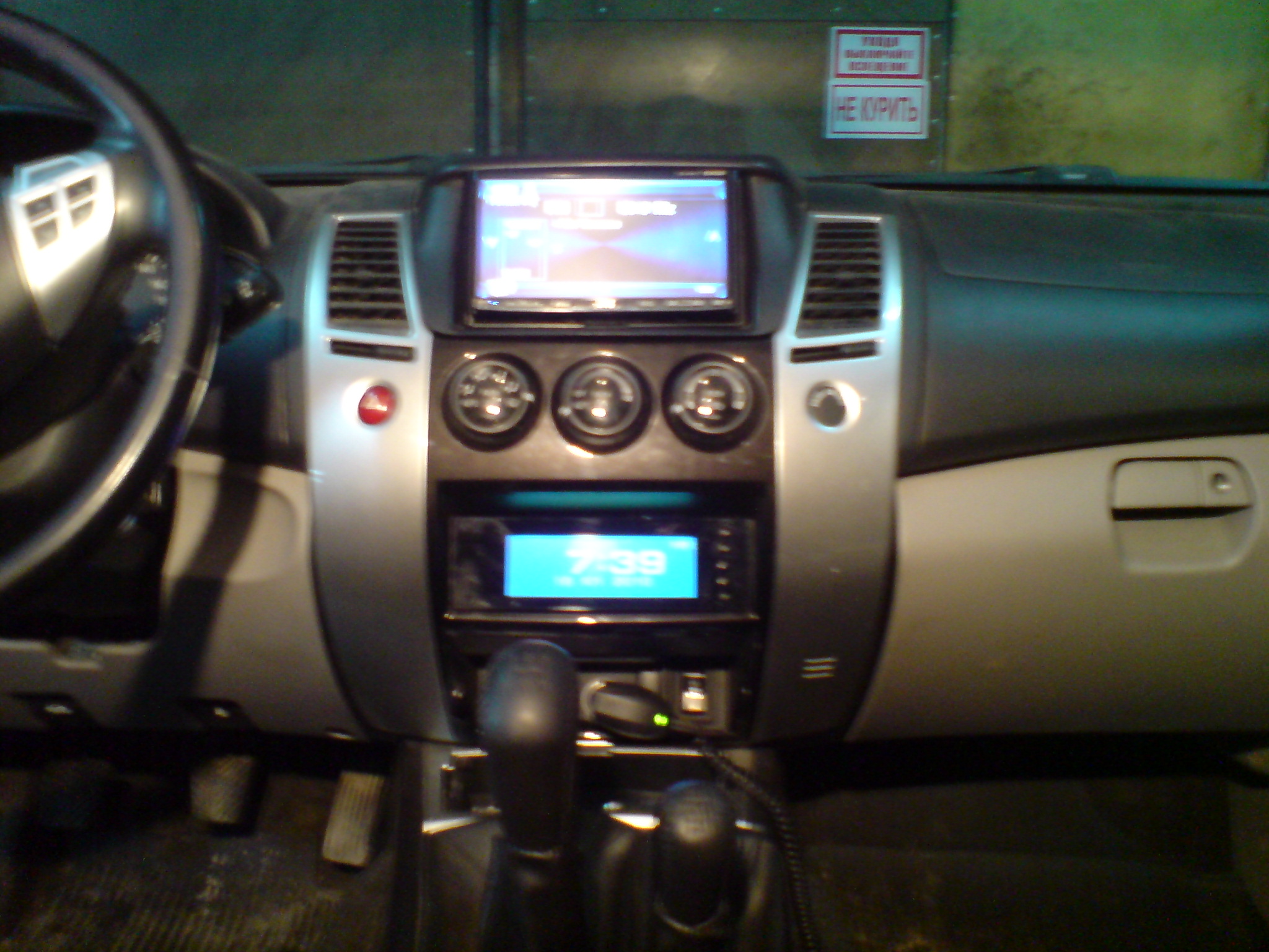

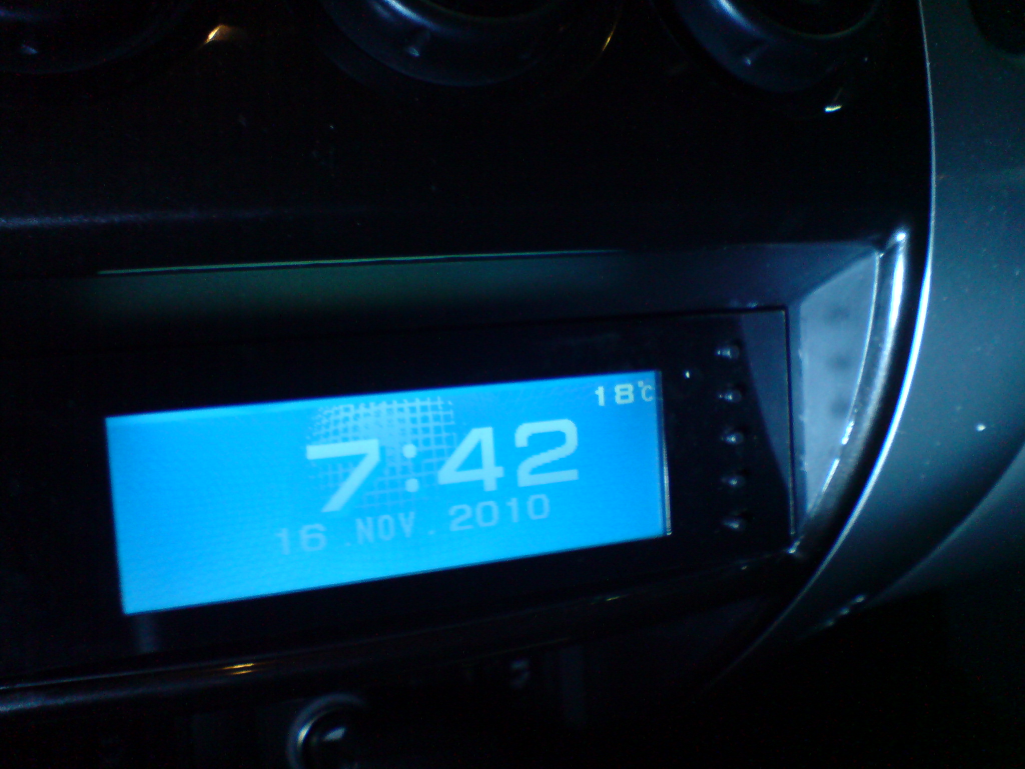

Вот что получилось

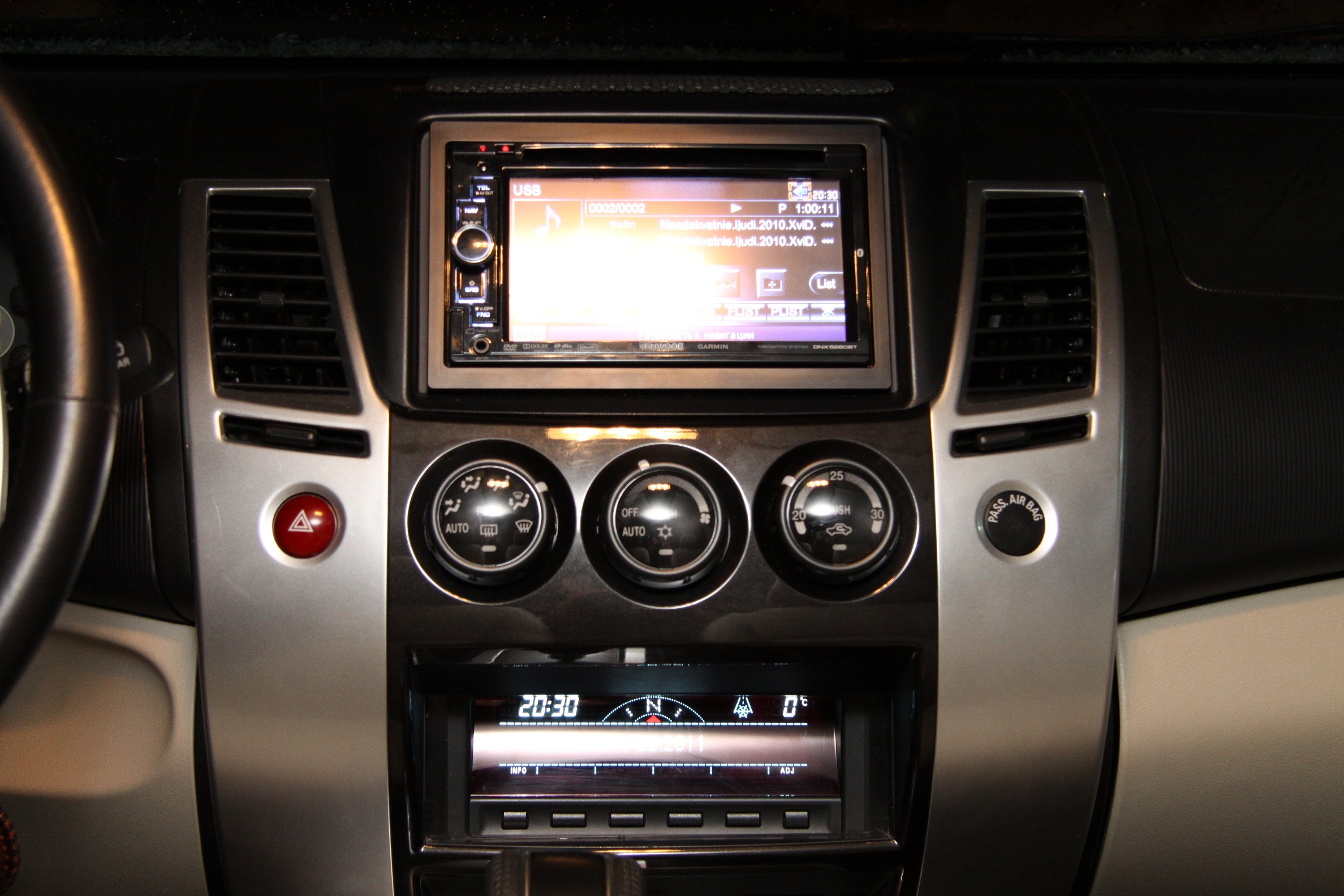

лишнего БК нет, но зато уже есть положительный опыт эксперимента по переносу БК на место штатной магнитолы.Garin писал(а):У кого модель 2010 года и кто поставил себе 2ДИН или собирается ставить 2ДИН,

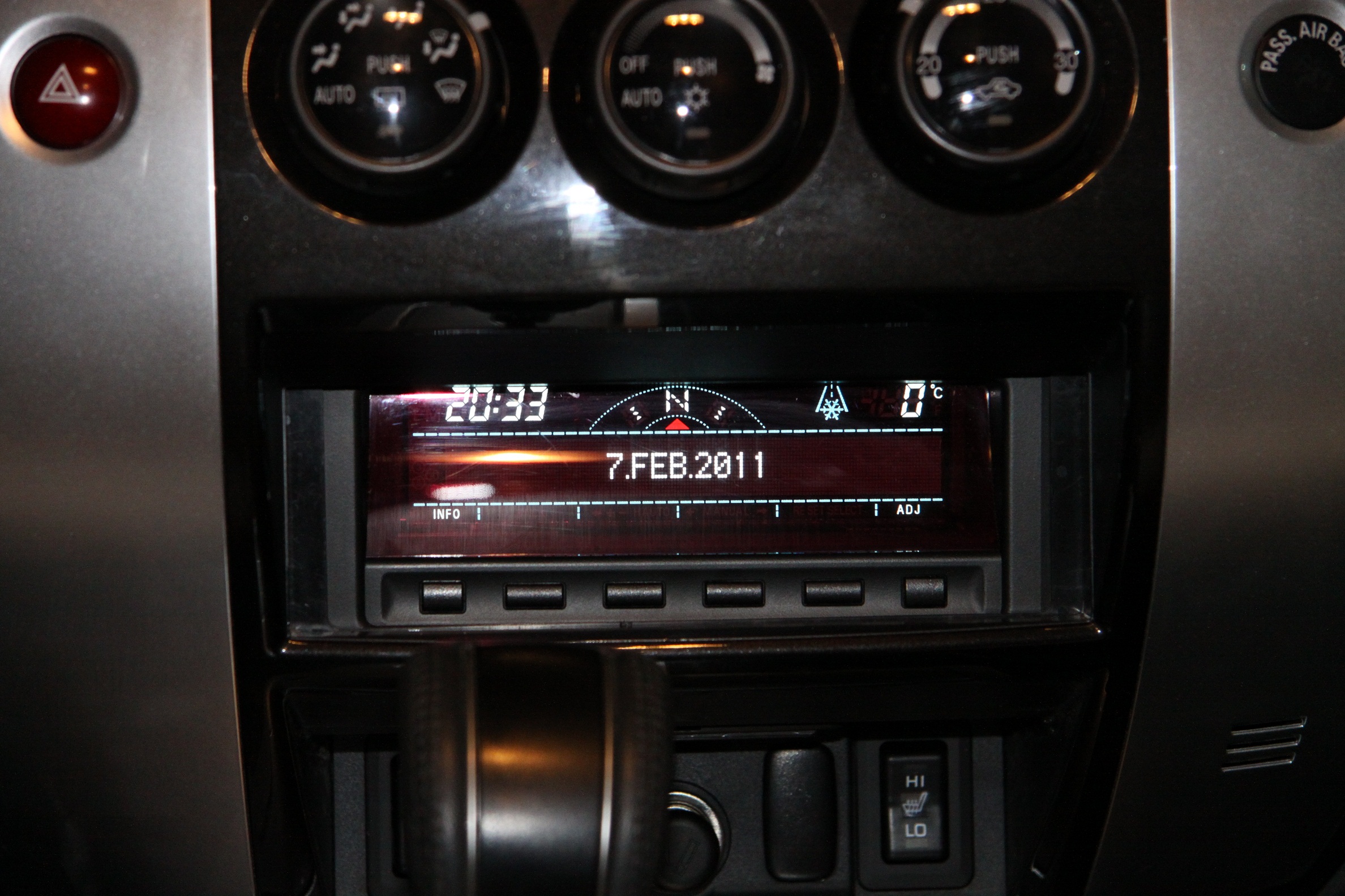

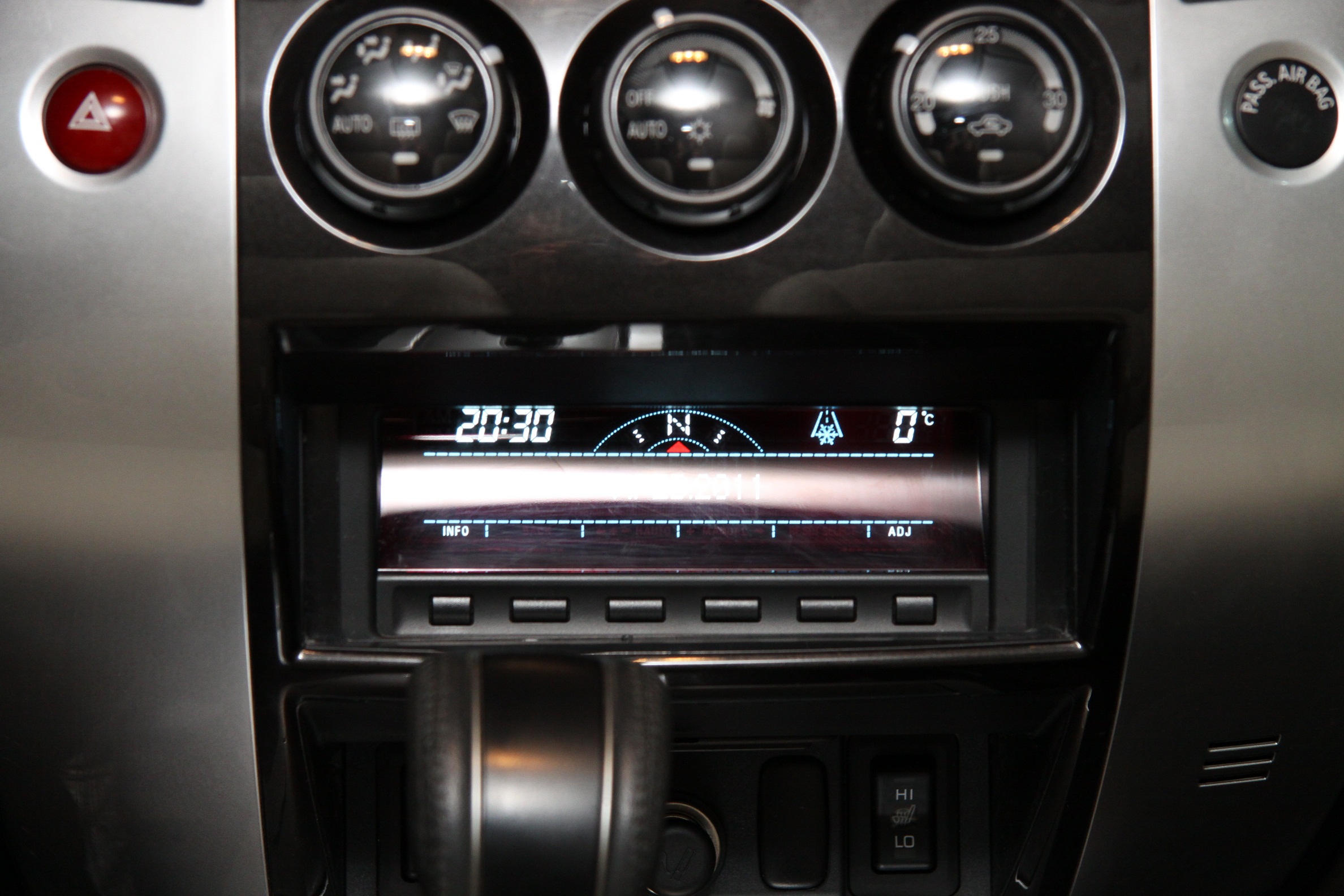

Отчета нет, т.к. ставил не сам, только сфоткал результат. Учитывая бюджет мероприятия я более чем доволен.yoriq писал(а):А фотоотчёт по этой операции есть?asjoker писал(а):лишнего БК нет, но зато уже есть положительный опыт эксперимента по переносу БК на место штатной магнитолы.
С водительского места верхнюю строчку БК с часами и температурой не видно, нижние видно.

Тут все зависит от того, кому что нужно, кому шашечки а кому ехать.Shagron писал(а):asjoker
То что с водительского места не видно верхнюю строчку не айс. Имхо нужно вообще снимать штатную морду и интегрировать только дисплей и кнопки. А рамку делать самому.
Мне главное, чтобы БК показывал всю информацию, не выглядел колхозно и, что не мало важно бюджет установки ограничивался n-ой суммой . Эти требования были удовлетворены, поэтому я доволен.
Теперь касательно установки: если разберете корпус БК, увидите, что дисплей и кнопки находятся на одной микросхеме. Она уже чем нужно по ширине (это ерунда) и больше чем проем под магнитолу по высоте (это уже не ерунда). В моем случае просто отпилили нижнюю часть БК(там где дырка по мелочевку), вставили его изнутри ниши под магнитолу попутно вырезав из пластика рамку заполняющую пустоты по бокам и жестко закрепили. Для того чтобы вписать БК в эту нишу заподлицо (тогда будет видно верхнюю строку) нужно отрезать нижнюю часть пластика под магнитолой и дальше клеить мазать, шпаклевать, шлифовать красить и.т.п. Не сомневаюсь, что студия (например Sounspeed), которая за это возьмется сделает все офигительно красиво, эстетичнее чем у меня, но объявит сумму стремящуюся к 1000$. У меня был бюджет в 5 раз меньше.
Суперэстеты могут пойти еще дальше, изготовить новую панель с защитным стеклом БК, новые кнопки и тогда все будет выглядеть вообще как штатное, но ценник еще выше... В нашем НМПС эстетика и дизайн приборной панели сами по себе гениальностью, красотой и качеством исполнения не блещут, поэтому вкладывать крупную сумму в перенос БК считаю нецелесообразным. Все ИМХО
Да, кстати живьем в машине смотрится гораздо лучше чем на фото.
И еще: рамка под 2DIN купленая в экзисте оказалась судя по всему бракованной, нижняя часть сильно отличалась кривизной от штатной и не прилегала к плоскости над климатом. Пришлось долго возиться с подгонкой.
