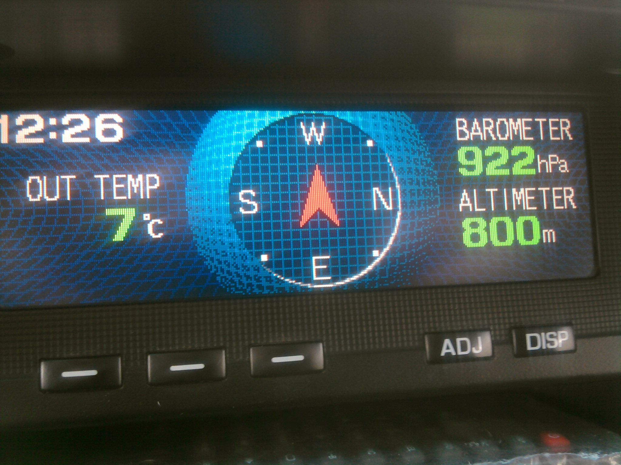

Не! Только жаба умретdaos писал(а):Ден, колесики-то вскружат голову и че потома?!
Пусть лучше Сливкин радуется показаниям расходометра, а я душевному покою, глядя на крутящиеся колесики...

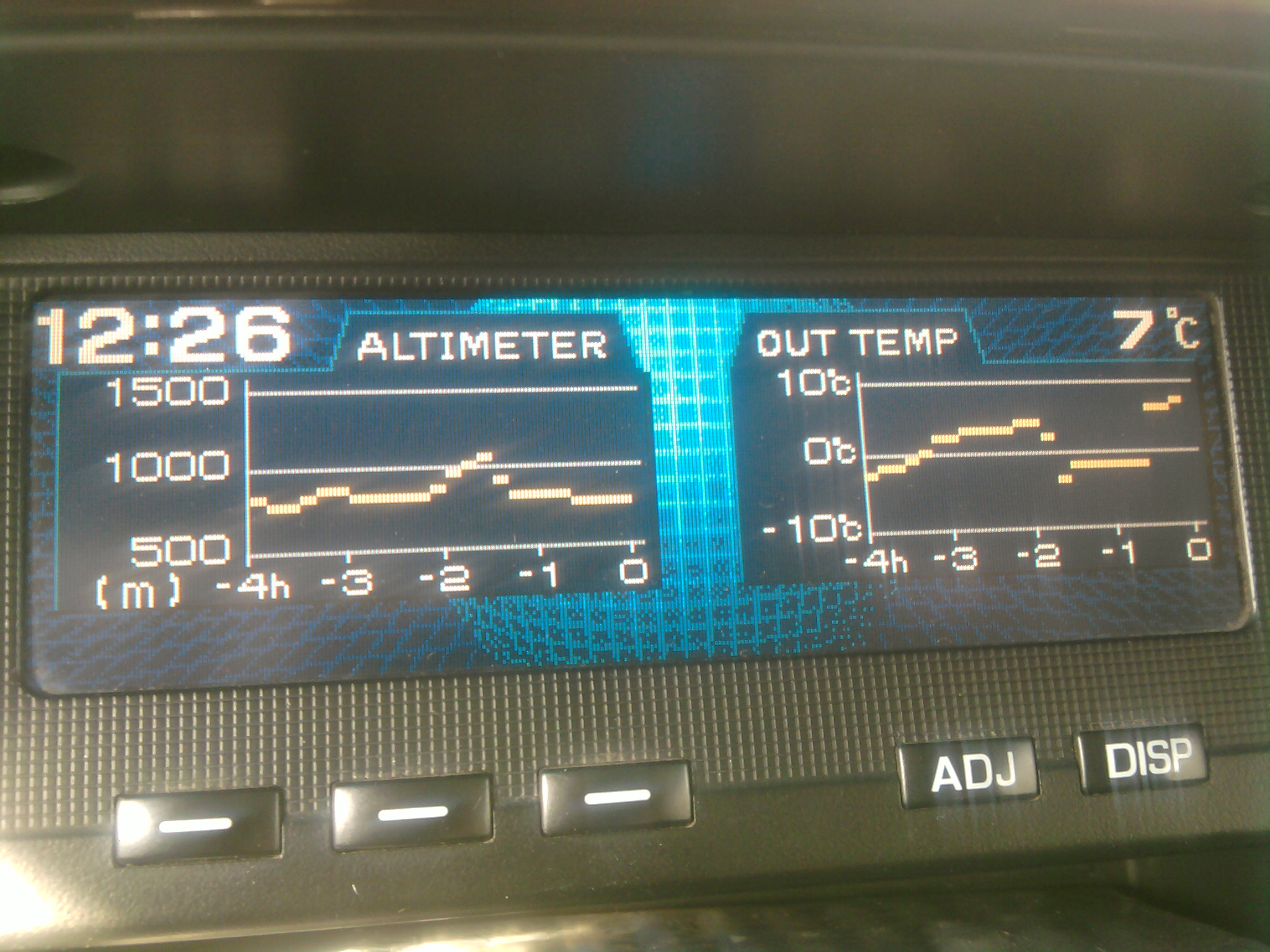

А зачем на Украине колесики, да еще и альтиметр?

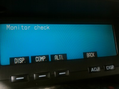

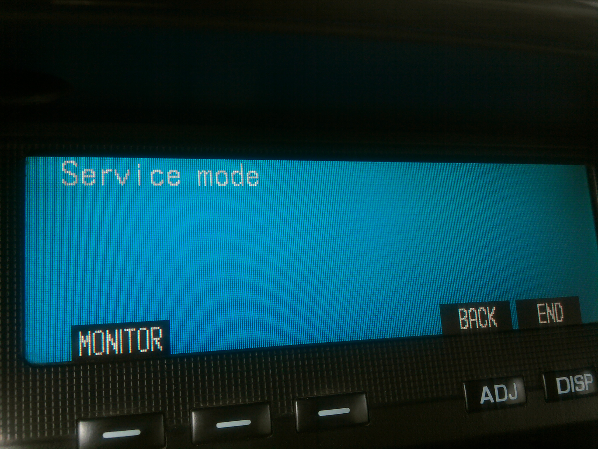

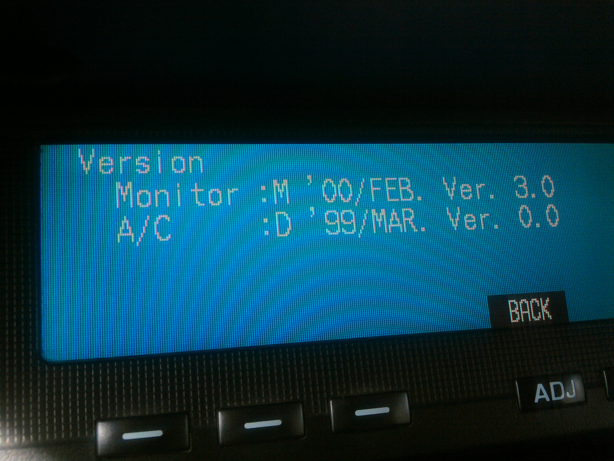

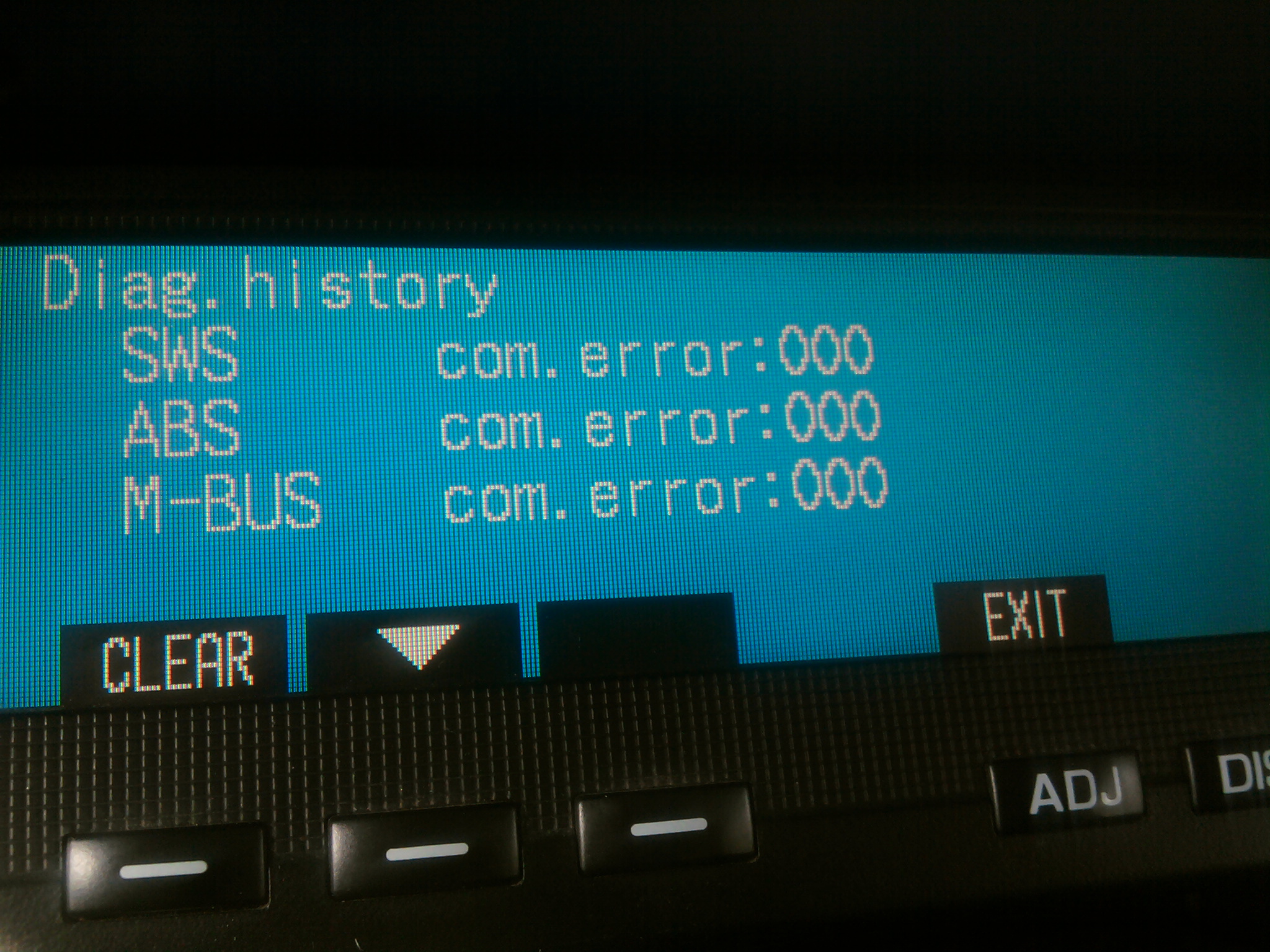

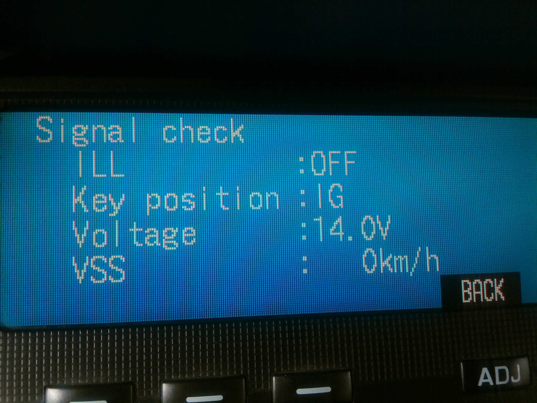

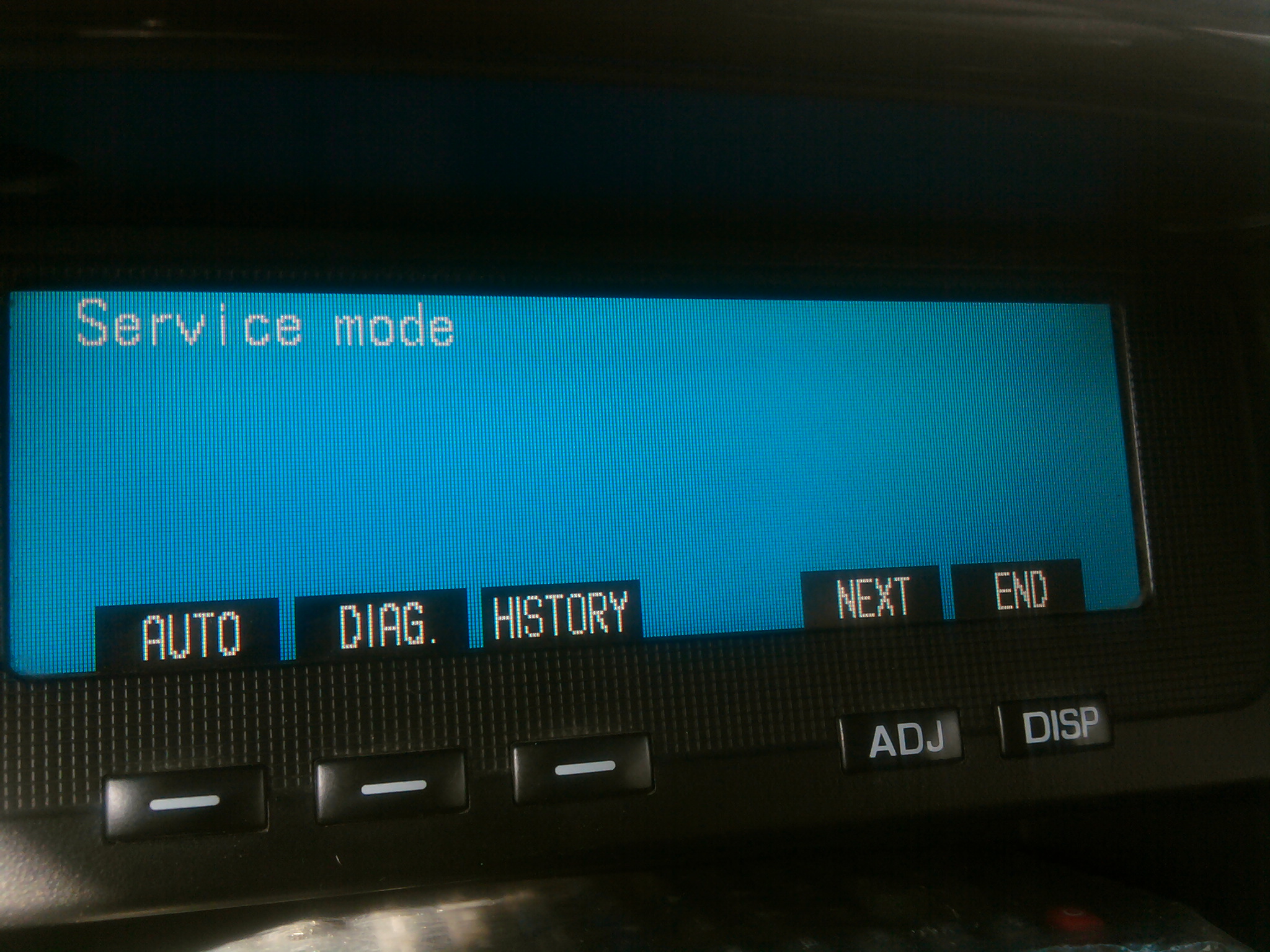

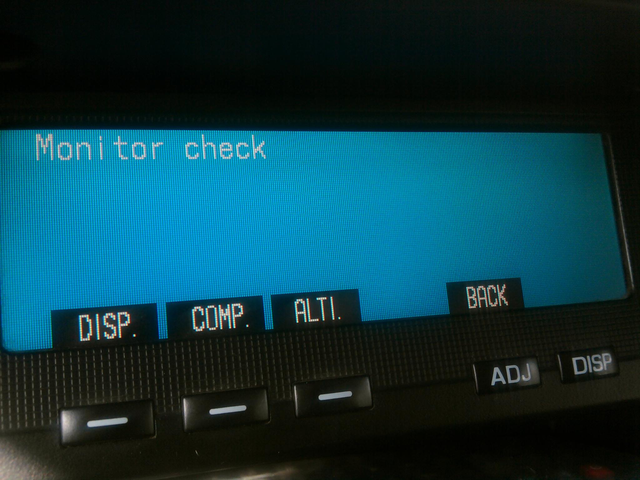

Подскажи как можно зайти в сервис меню?Что в нём можно настроить?slivkin писал(а):вообщем из всего это решил поехать к официалам на диагностику. Пусть проверят и что там и как там. может быть что такой опции вообще нет. Еще маленько выложил свои фотки мониторчика)))

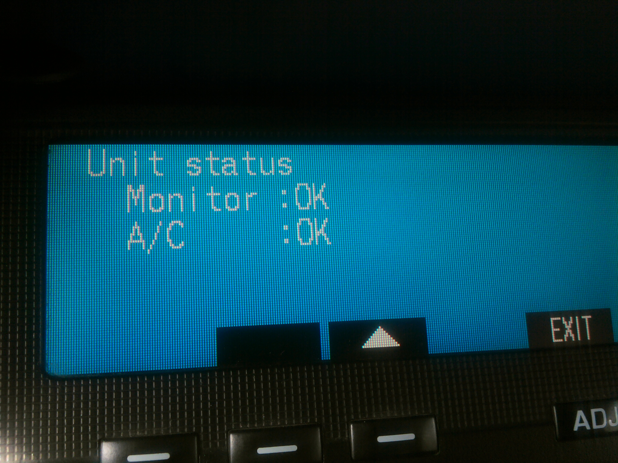

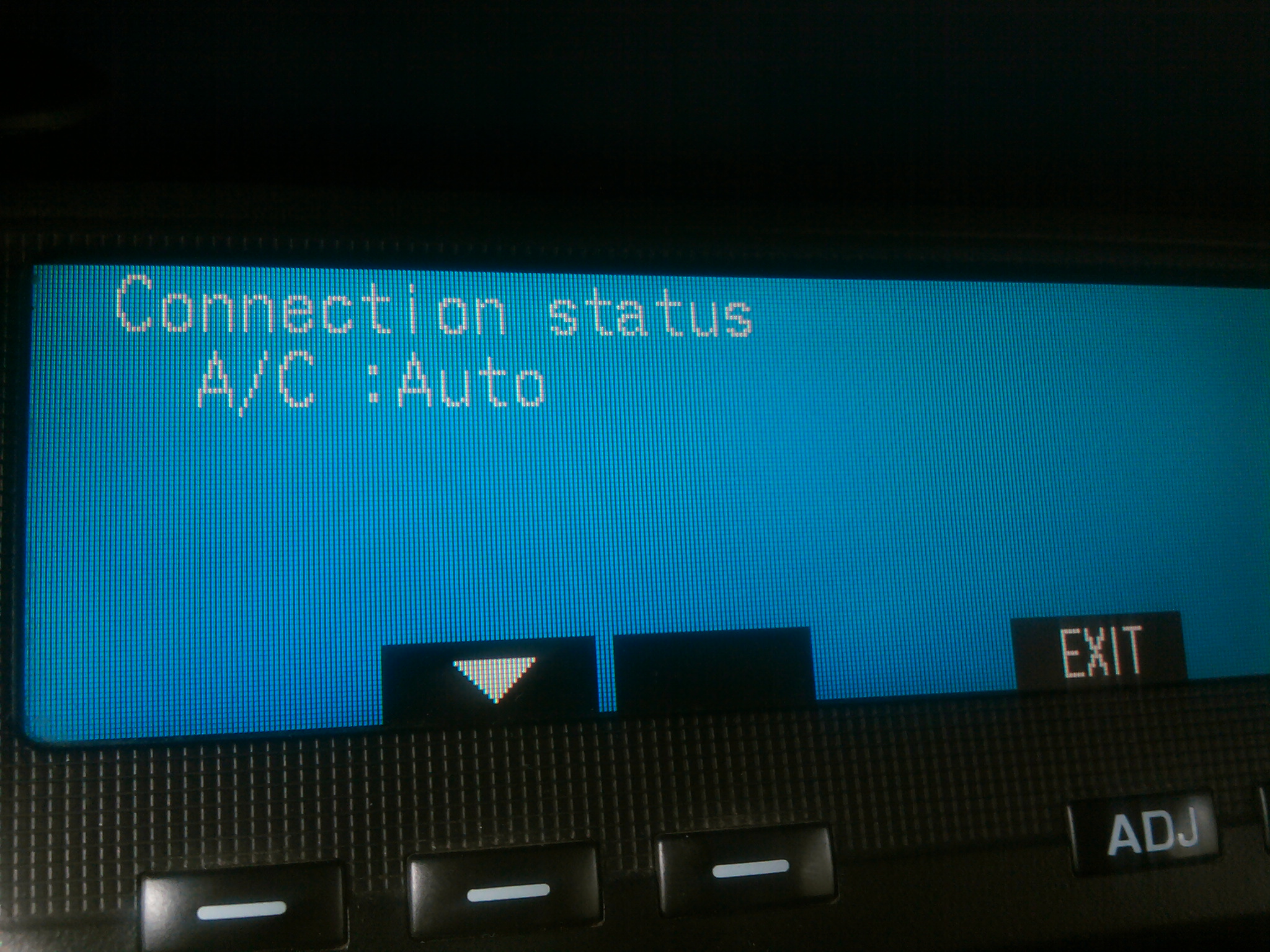

Зажимаешь кнопку ADJ и заводишь машину. Только ни чего тебе не удасться там настроить, это информационные данные

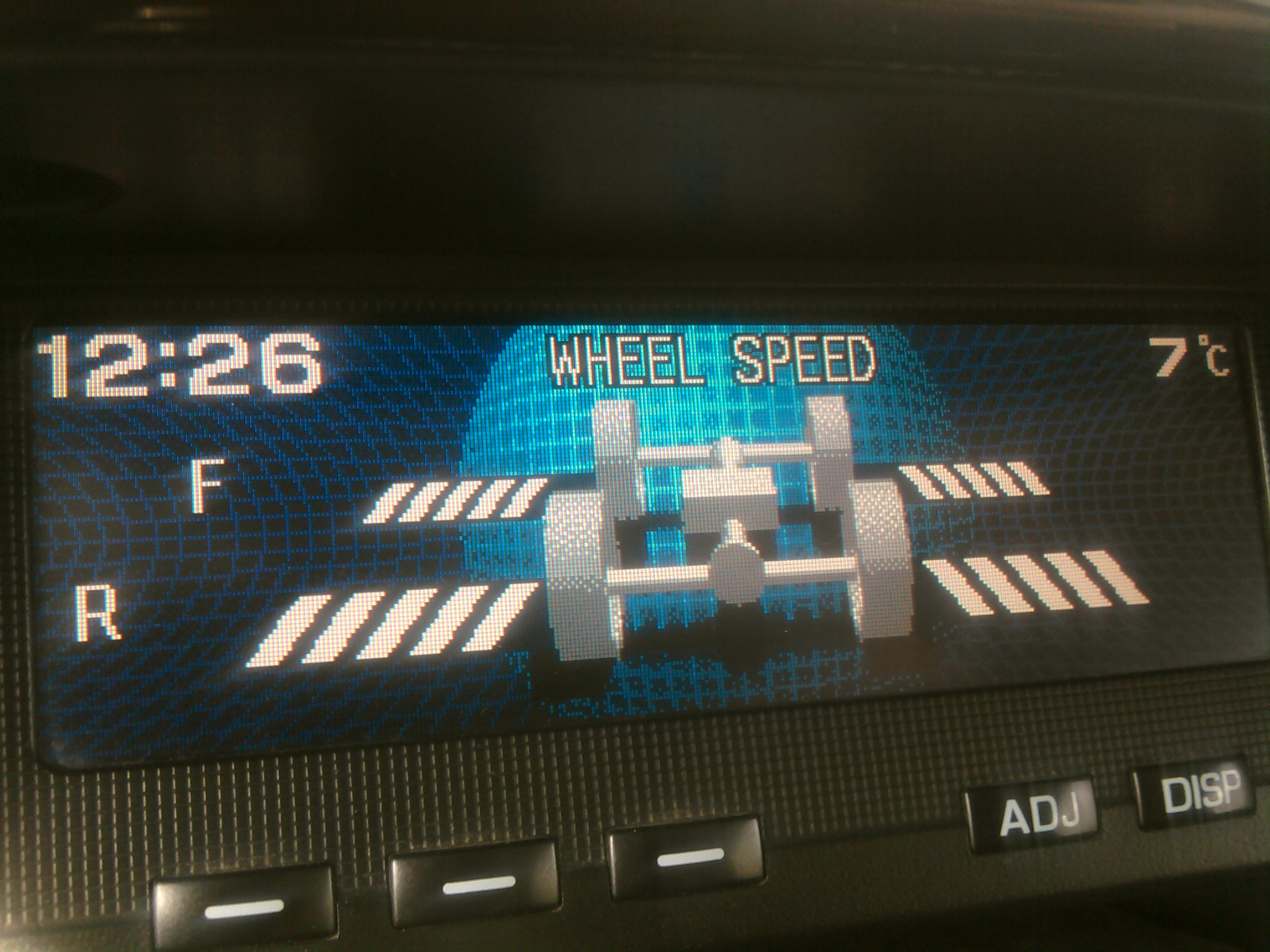

К стати про колесики. такая фишка зашита в комп. но есть одно НО. есть у вас не установлен датчик наклонности и всего такого то на экране колеса не покажутся. Обычно такой датчик стоит в багажнике с лева под обшивкой (ток не помню напотолке или возле левого заднего фонаря) и всю инфу передает по шине компаса.

Чего-чего?! А можна поподробнее про этот датчик?slivkin писал(а):НО. есть у вас не установлен датчик наклонности и всего такого то на экране колеса не покажутся. Обычно такой датчик стоит в багажнике с лева под обшивкой (ток не помню напотолке или возле левого заднего фонаря) и всю инфу передает по шине компаса.

Датчик наклона? Вы уверены? Если честно, то впервые слышу. Да и не логично как то, какое отношение проскальзывание колес имеет к углу наклона. АБС как мне кажется следит за этим
