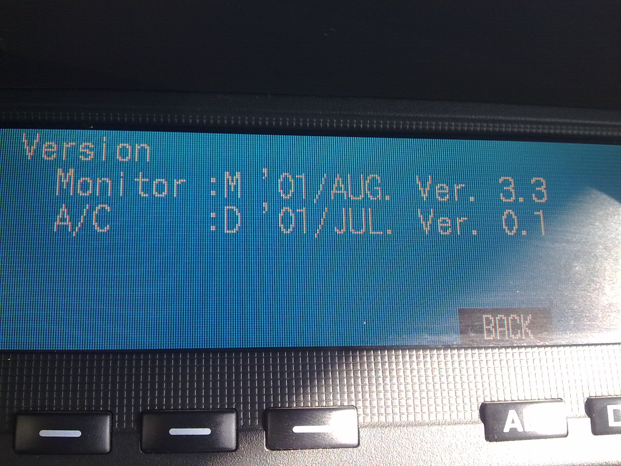

У меня вот такая версия:
Version
Monitor : M '01/JUN. Ver. 2.9
A/C : D '01/JUL Ver. 0.1
Как видно, разница, только в версии монитора, однако все функции у нас идентичны.

Роско писал(а):У меня вот такая версия:
Version

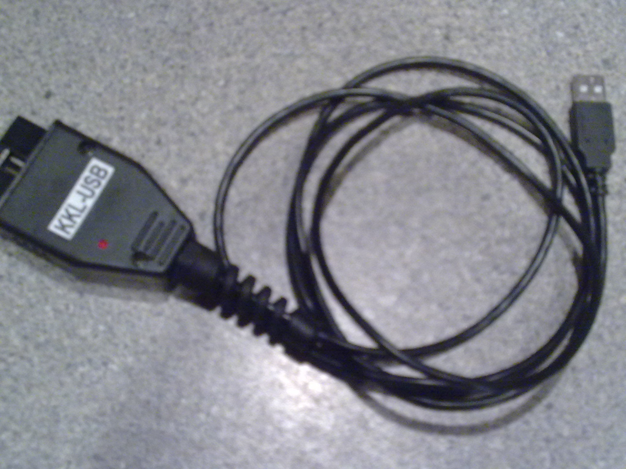

freightliner писал(а):Кстати вопрос в силе,ABS то есть на монтерах?Просто машина недавно,как то внимания на это не обратил,думал что ABS не роскошь а само сабой разумеющаяся опция.И есть у меня проводок вот такой от VW остался,увидит машину комп по KKL линии или нет,может кто инфу даст где качнуть прогу диагностическую для MMC.VW зтим шнурком видел весь и АКПП и приборку всю,вплоть до того,что можно было звуки поменять которые ма шина издает о невыключенном свете.Соответственно мили.фаренгейты на пиндосском PASSATе переставлялись играючи.Но то немец а тут азия.Есть наработки-делитесь.Конвертер в телефоне и бумажки под козырьком не предлагать :*THANK*:
Не переживай! ABS у тебя ТОЧНО имеется! :*VICTORY*:
А по поводу шнурка - тут 50/50 увидит/не увидит. Дисплей тоже на K-линии сидит и это обстоятельство может не дать увидеть всю начинку. Тут Multitronics не подключается через 16pin разъём именно потому, что дисплей мешает. Из-за этого, при подключении требуется дополнительный резистор.
У меня есть ВОТ ТАКОЙ сканер, но он тоже не цепляется к Монтере, хотя на многих других авто прекрасно работает (лично проверял).
