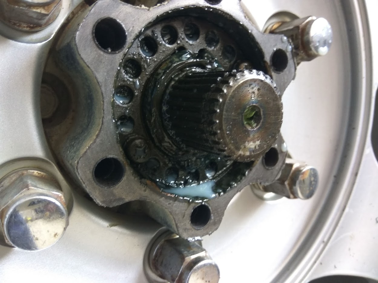

Ребятки , вопрос в тему : я уже устал менять игольчатые подшипники , в ступицах вода ... (((
Кто как борится с такими проблемами ?

SELENGER писал(а): 13 июн 2019, 21:10 Пробовал уже 3 раза , не помогает )
Значит шрусы сильно болтаются, менять их пора. Зазор в стопорной шайбе снаружи, надеюсь, по мануалу выставлен...

Шрусы как шрусы , ну не новые они , что у всех новые стоят ? Машине почти 20 лет ...
Зазор в стопорной шайбе отличный , выставлен считай по мануалу .
Полез подрегулировать ступичные на днях , слил по стакану воды ...

Не вижу следов герметика на ступице.

А сальники менял и в кулаке и в ступице???? и как Юрик сказал фланец и крышка на герметосе?
