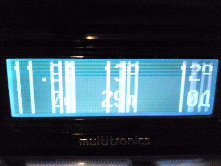

Товарищи категорически приветствую! Подскажите, вчерась подключил RIF-500 по протоколу митсу-1 выдает ошибку 15, но все показания вроде как в норме, но основная проблема в том что постоянно моргает ABS, машинка в гараже стоит еще пока не выезжал, это проподет? или постоянно будет моргать?Подключал с перемыканием 1 и 4 контакта.

попробуй без перемычки протокол митсу3.Azlik2005 писал(а):Товарищи категорически приветствую! Подскажите, вчерась подключил RIF-500 по протоколу митсу-1 выдает ошибку 15, но все показания вроде как в норме, но основная проблема в том что постоянно моргает ABS, машинка в гараже стоит еще пока не выезжал, это проподет? или постоянно будет моргать?Подключал с перемыканием 1 и 4 контакта.
у меня с перемычкой тоже мигала АБС. и на протоколах, кроме митсу3 ошибка была какая то, то ли VSS, то ли что то еще, не помню. при подключении комп сам определил митсу3.

Re: Кто ставил маршрутные компьютеры мультитроникс RIF500?
Спасибо, пробовал все митсу без перемычки ни один не показывает данных кроме зарядки и часов. Попробую еще раз сегодня вечером, отпишусь!
PS: Когда подключал первый раз, производился поиск автоматом, но конкретного протокола он не нашел и встал на универсальный.(Который тоже ничего не кажет)

странно. вроде машины у нас похожи.. у меня при первом подключении митсу3 вроде тоже не все показал, поэтому я и начал экспериментировать с перемычкой и другими протоколами.Azlik2005 писал(а):Спасибо, пробовал все митсу без перемычки ни один не показывает данных кроме зарядки и часов. Попробую еще раз сегодня вечером, отпишусь!
хотя вот, у них на сайте для Pajero Sport 2001 года: Multitronics RIF-500 (протокол OBD2Q). возможно, в эти годы поддерживался протокол OBD2Q. надо экспериментировать.

Сегодня поробую, инетерсно а реально узнать точно какой протокол у моего блока?
Я слышал когда начинал просвещаться в диагностику, что у спортов европейских до 2001 года шел ккой то левый протокол, но вот какой не помню и найти статейку не могу эту. а зачем еще ризистор ставят между 7м и 16 ногами не понятно, может попробовать))))

Задал вопрос в тех отдел мультитроникса, они ничего не смогли ответить умнее, как скопировать написанное в инструкции "моргание абс и т.д. означает выход системы в режим диагностики" а вопрос звучал примерно так же как и тут!
Помучался в общем я пару часиков, в итоге ничего не получилось, автоматом определяет только митсу-1 но только при замкнутых контактах. абс моргает и т.д. Поеду сдавать это чудо техники обратно!
