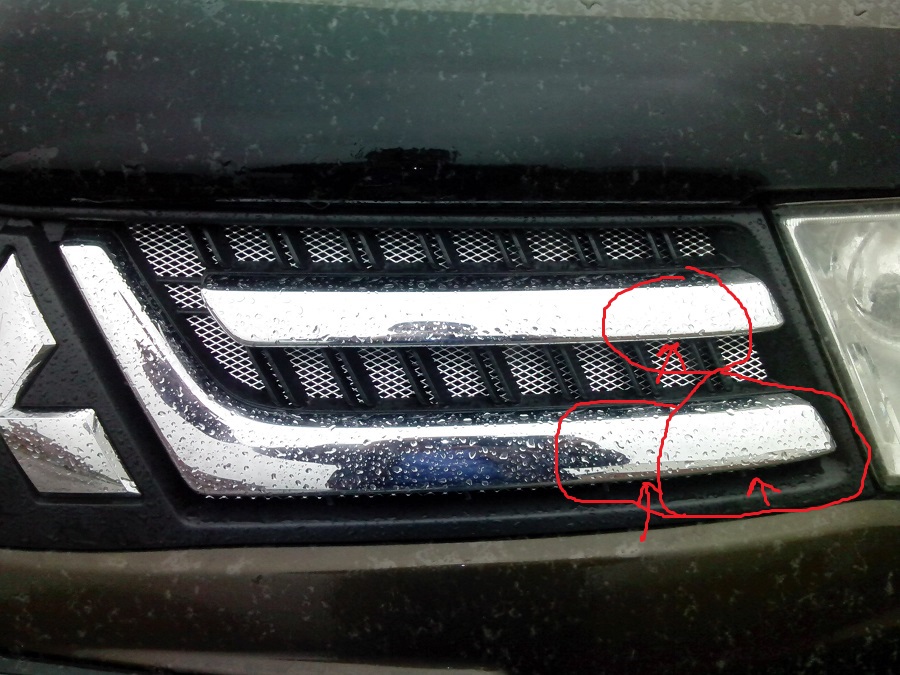

Re: Бюджетная сеточка на радиатор
Вот где стрелки,туда от обеих рук пальцы суй и на себя тяни,другая сторона сама вылезет,но всё равно без фанатизма делай....

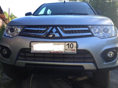

воткнул сетку
ушло два куска по 120*20см
причем для низа 20 см оказалось маловато. встало без припуска.
ничего не разбирал, кроме съема верхней решетки.

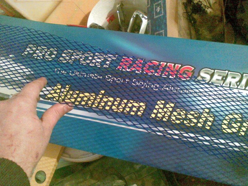

Обычно на авторынках она,где всякий тюниг.Бывает в коробках,бывает без упаковки,надо у прадованов спрашивать,они пальцем и покажут места.Вот так примерно выглядет,правда эту я для Эльки покупал,случайно фотки остались

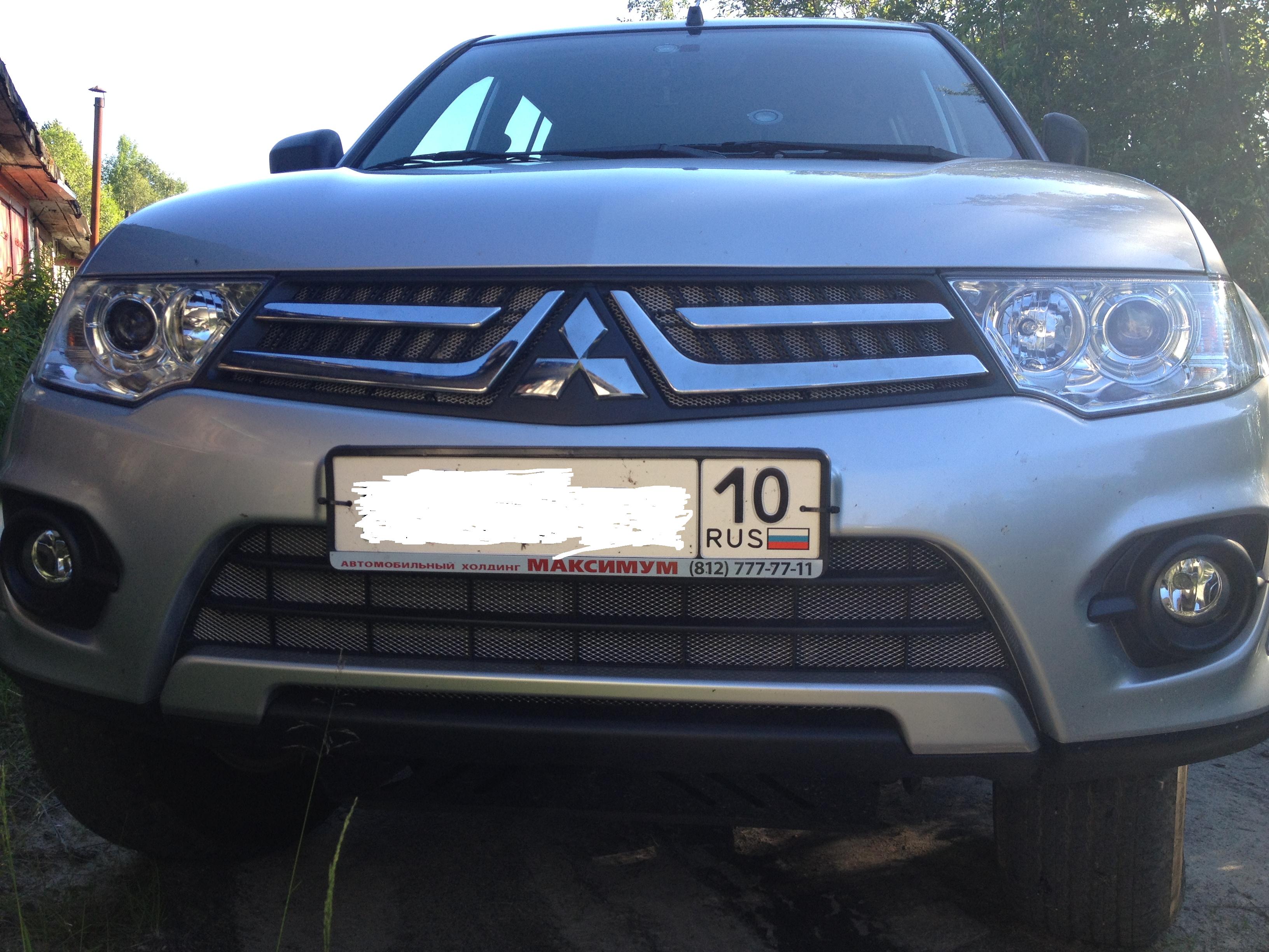

Ну вот и я наконец то сеточки поставил. Уже первые мухи на них налипли
