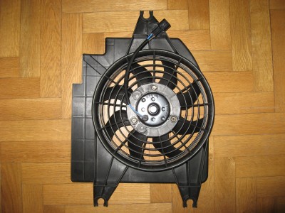

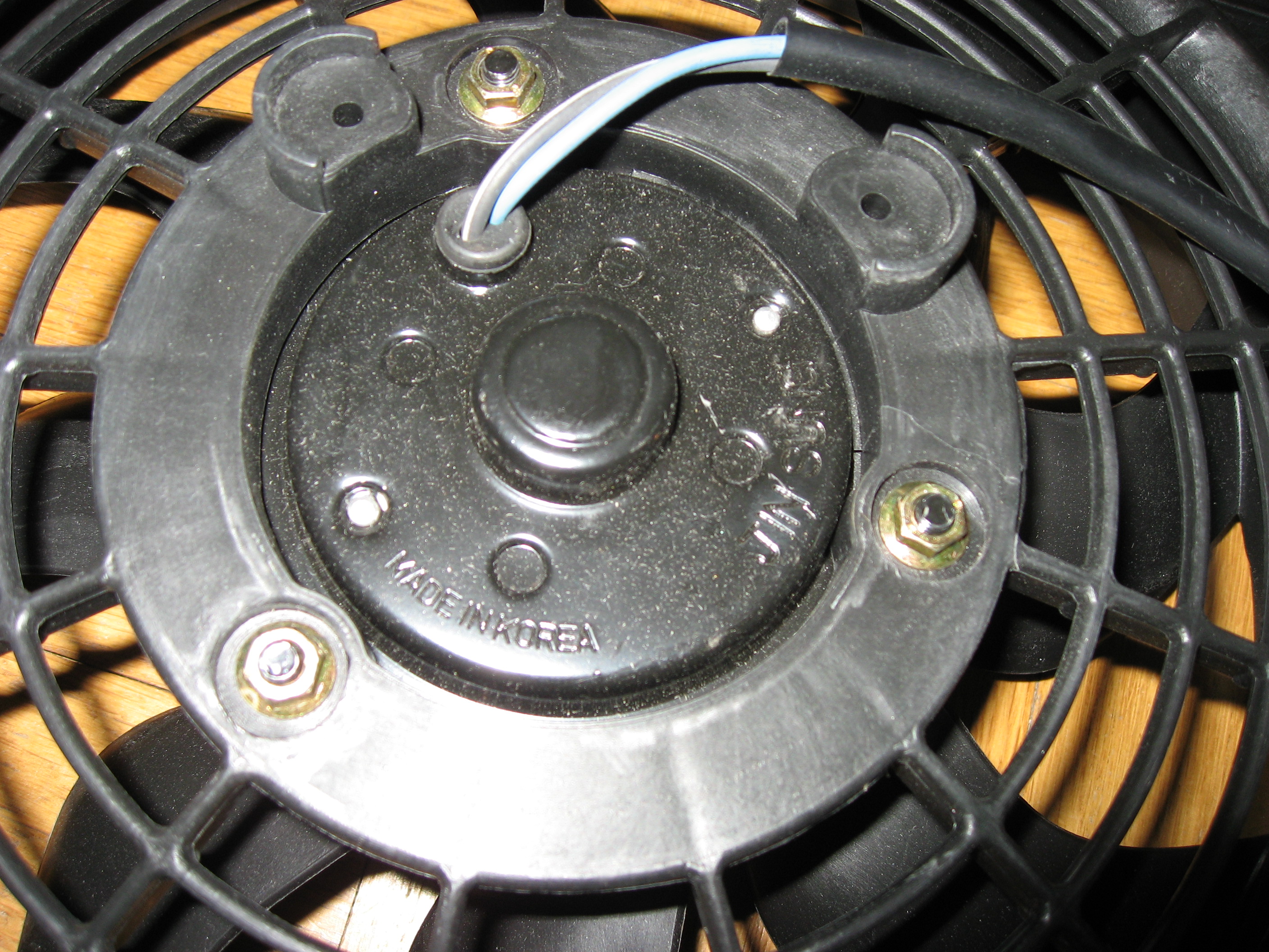

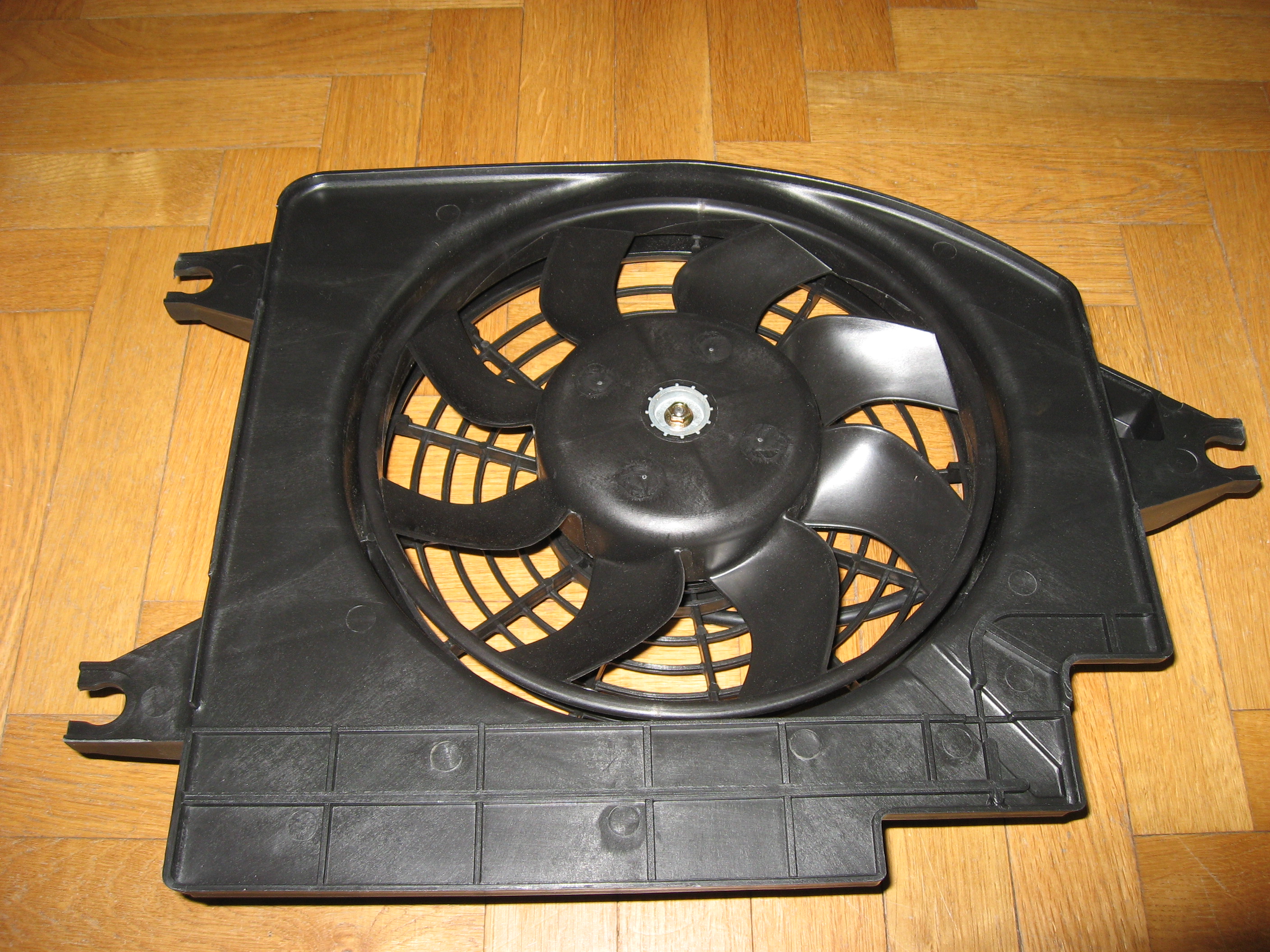

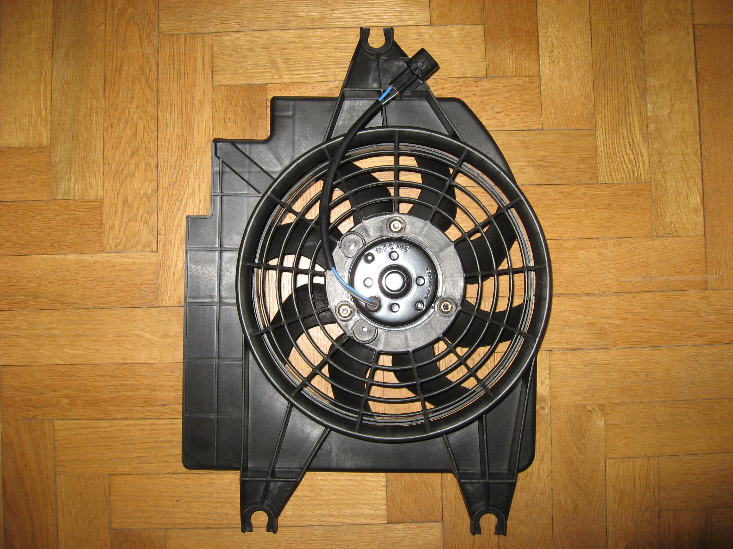

Вот пришел мой карлсон, заказывал по номеру NBB-A023 для КИА Рио 2.
Тот что пришел - без номеров, только две надписи.

Наконец-то установил и вентилятор радиатора кондионера, и реле включения.
Вент на Киа Рио II, релюха на ладу калину. Тут уже написано много, но все же раскажу и от своего имени.
Сначала откручиваем два пластиковых винта - клипсы, которые крепят правую декоративную решетку.
Потом аккуратно снимаем резиновый уплотнитель с крепежа.Не забываем отсоединить и его центральный крепеж.
Затем "на себя" стягиваем правую решетку - аккуратно слева направо, по одной, мягенько выдергивая защелки. Их там пять вроде.
Теперь видим место для установки и разъем питания.
Так как у меня был не родной карлсон многое пришлось отрезать. По своему опыту скажу делать все нужно основываясь на пословице - семь раз отмерь - один отреж:) я немного поторопился, и как видите сверху лишку отрезал.Пришлось делать усиление металической планкой. Короче верхнюю часть не родного карлсона резать в самом конце нужно.
Далее - примеряем\отрезаем и так много раз
Все - устанавливаем карлсон, и релюху - заводим двигатель и удивляемся - вентилятор не крутиться
Вот собственно и все.
Смотрите фотки тут https://picasaweb.google.com/nmpsport2010/Vent
