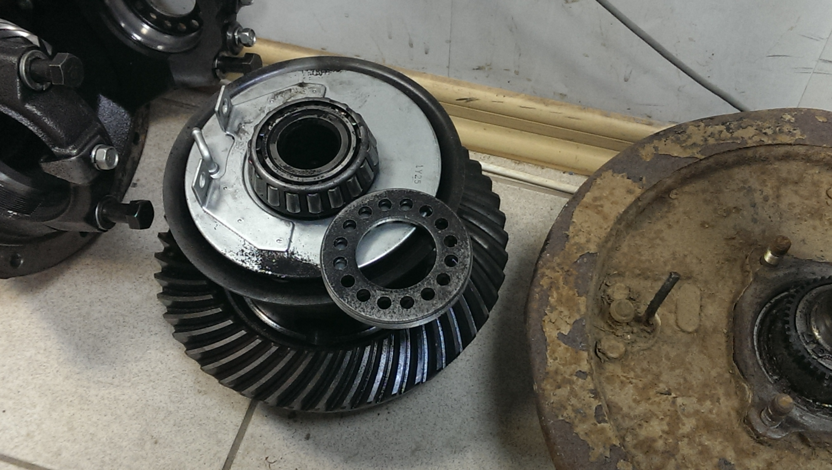

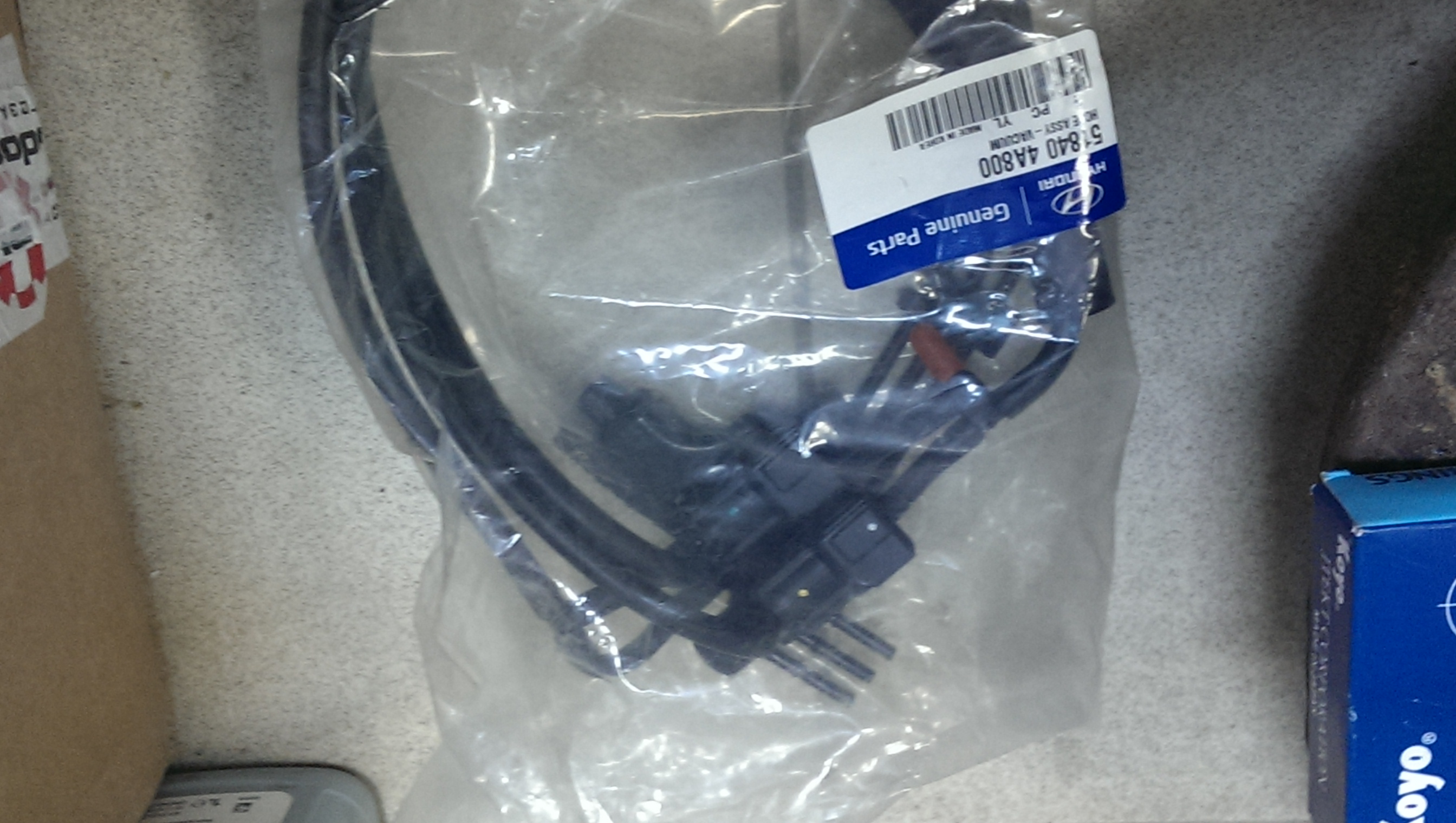

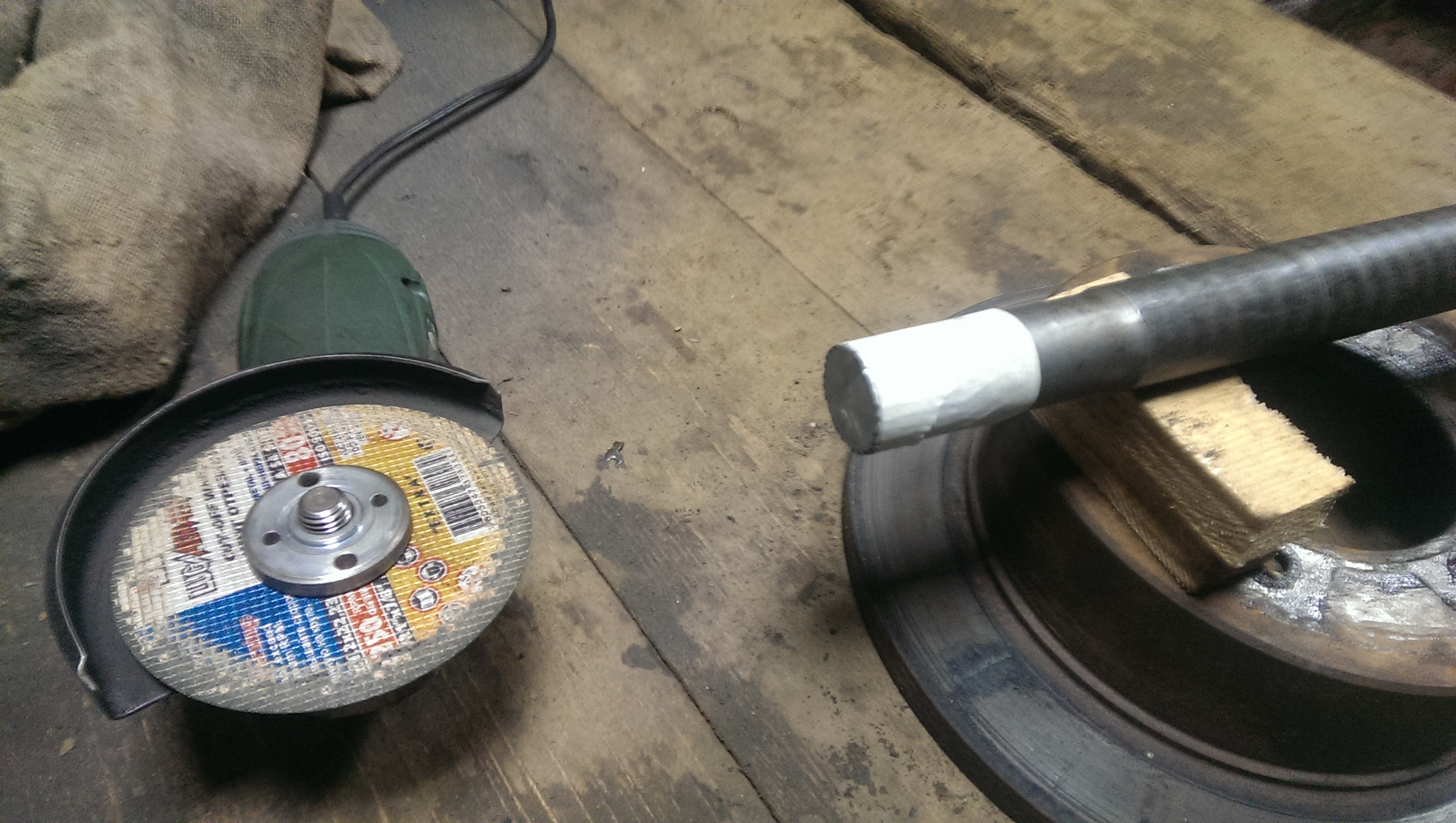

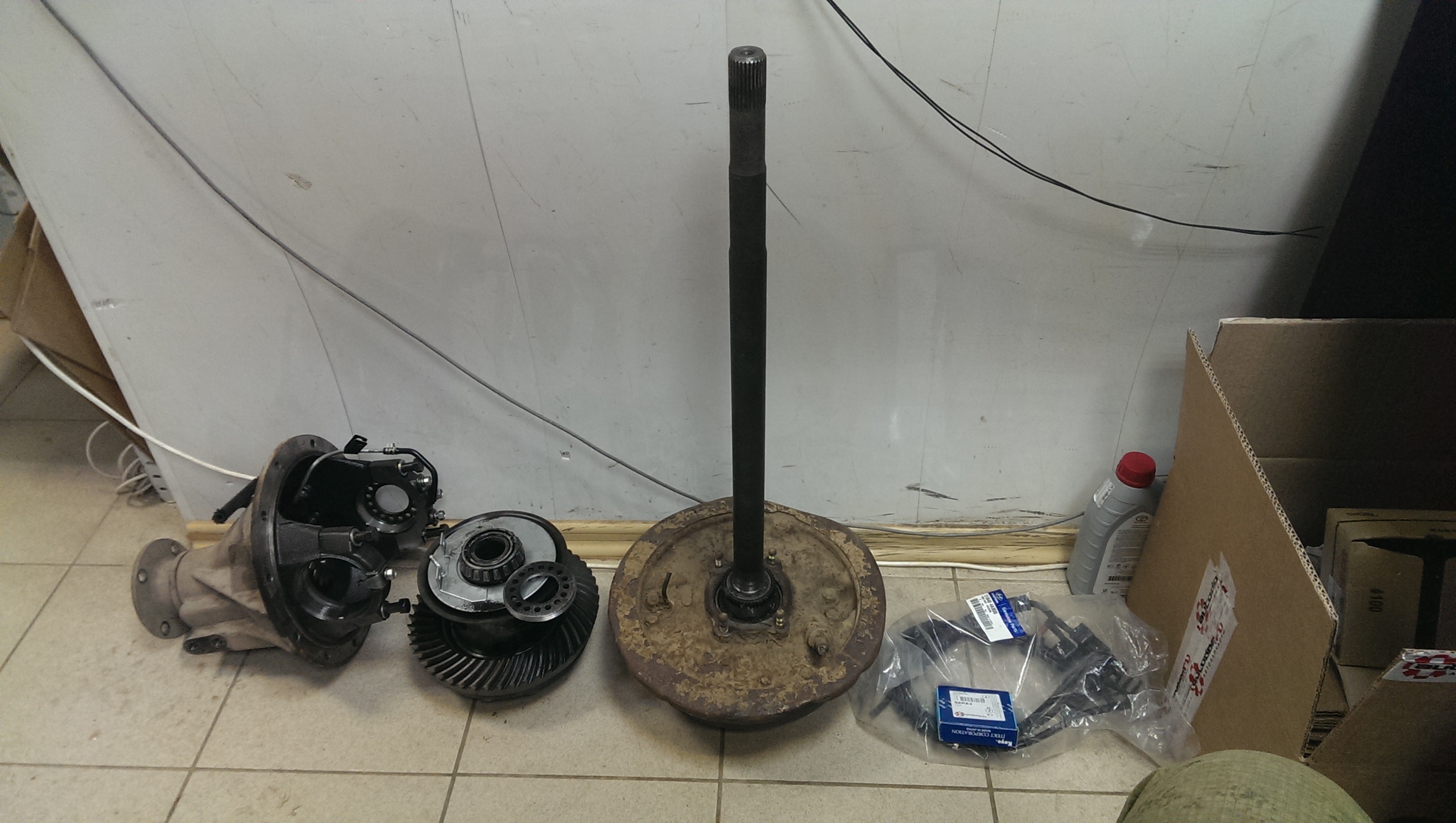

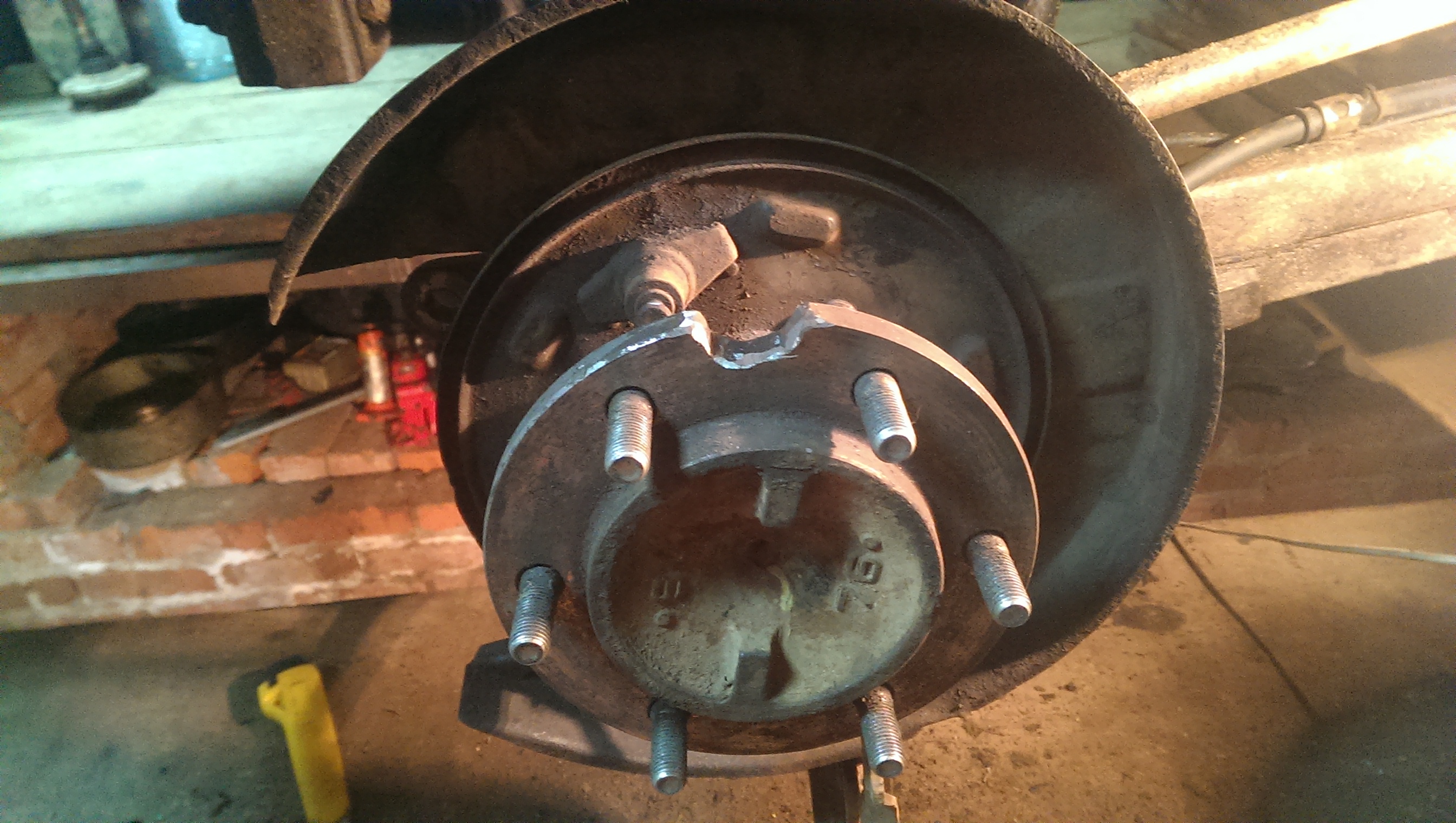

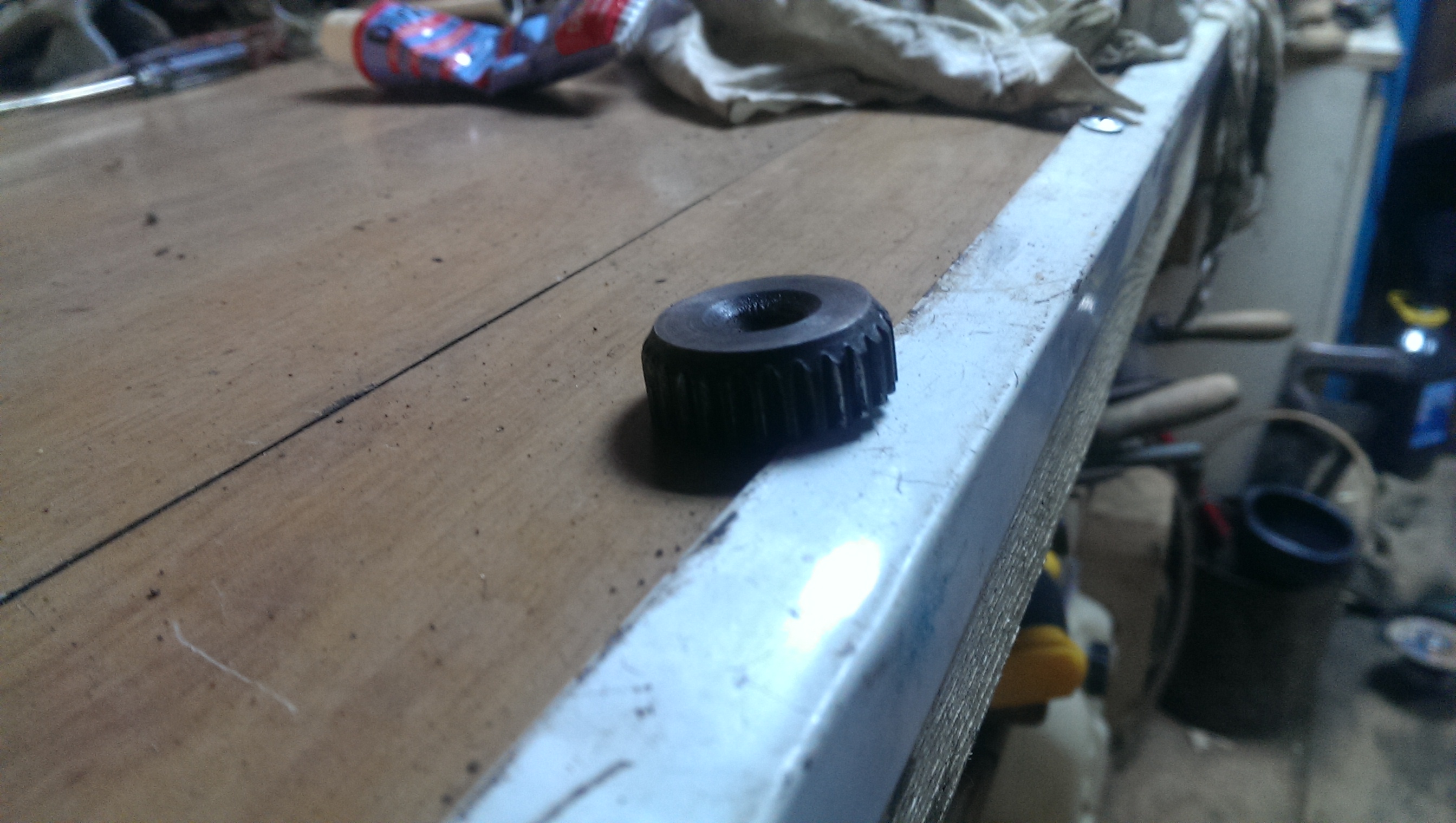

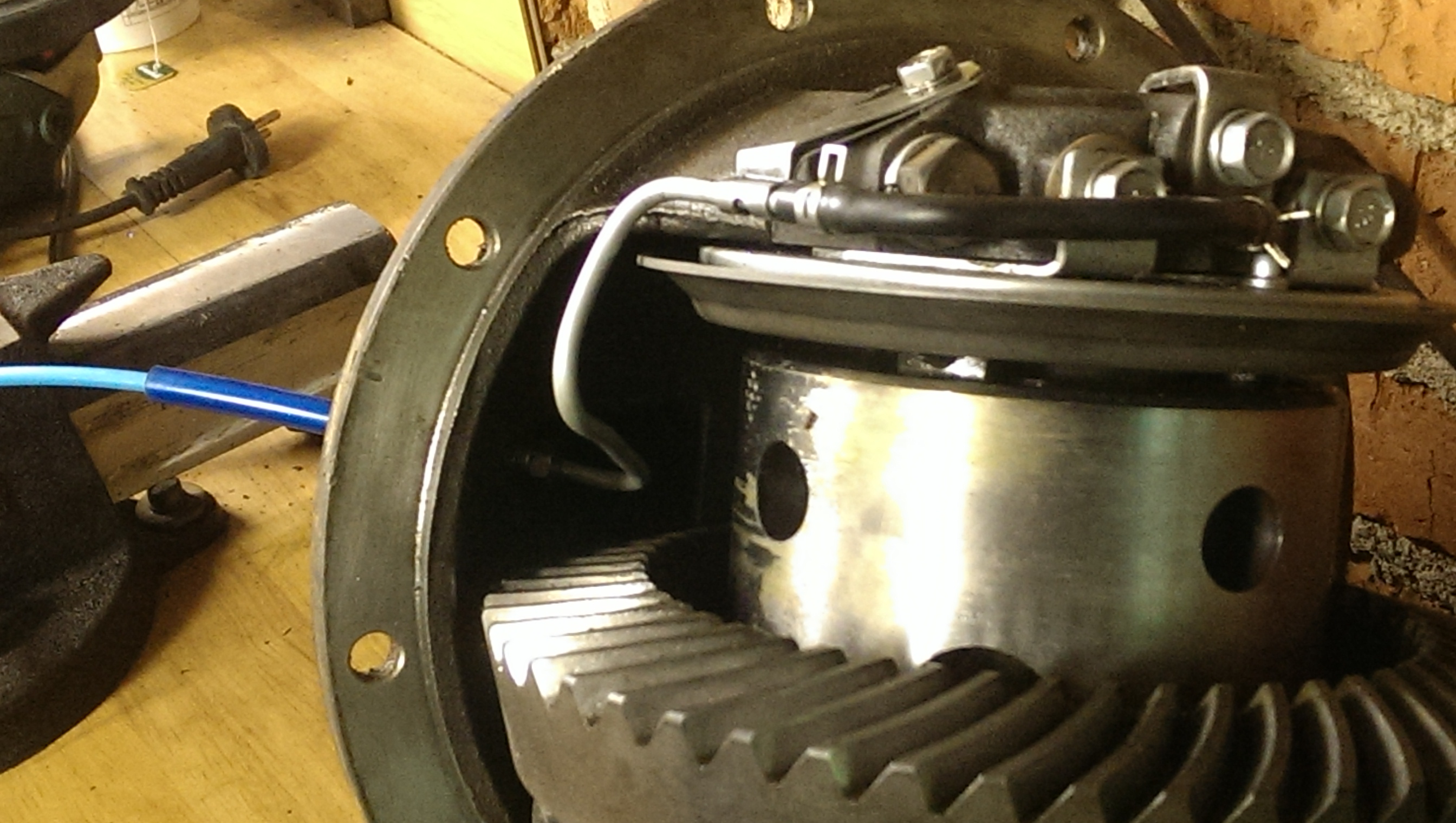

Отписываюс про установку пневмоблока !
Раньше у же писал , что достался редуктор с пневмоблоком от Спорта new . Сам пневмо блок был установлен в свой редуктор с заменой главной шестерни и подшипников , также с донара был взят бугель с крепежами самой деофрагмы , тут же первая проблема , регулирующая гайка дифа , не поподает по резьбе , так как канавки резьбы на корпусе редуктора и бугелене не совподали (подогнал напильником отверстия болтов) . С выводом подводящей воздушной трубки особых проблем не возникло , переходник сделал из тормозного шланга . Редуктор готов .
Дальше проблемма полуосей ! Есть полезная темка у делиководов http://www.delicaclub.ru/forum/index.ph ... %ba%d0%b8/ там описано , что левую полуось можно оставить свою родную , укоротив её на 1,3см и прогнав шлицевую чясть примерно на туже длину , что собственно я и сделал , подошла без проблем ! С правой полуосью другая эпопея , вариантов много , я поставил от L200 в старом кузове , пришлось заменить ступицу с подшипником и сделать вырез для сбора ручника ( дальше на фотках будет видно ) по шлицам и длине подошла также без проблем !
На данный момент мост собран , блок срабатывает , но пока не успел поставить колёса и прокачать тормоза .
Да , питание использовал от рессивера через клапан как на передний мост и воздушный редуктор !
Фотки не смог поставить в нужный порядок
, так что разнобой !

Я понял, про доработку осей, но у нас по всей видимости мосты разные.
У тебя изначально стоял без всяких LSD блокировок?

У Диммма все закончилось продажей машины как естьserg31 писал(а):Здравствуйте господа джиперы эестремалы.
Вот решил пополнить ряди новичков, уже пару лет владею ММС, заметил не приятную деталь, мой задний мост LSD не работаетПосле последних зимних покатушек очень сильно ощутил последствия этого (лопата почти стерлась). Решил поставить стандартную пневмоблокировку с П2. Почитав соответствующие темы осталась непонятной одна деталь касающаяся полуосей....
Задний мост у меня LSD, пара 4.900, крепленние редуктора 12 болтов, на полуосях цифры 03 и 04.
По поводу компрессора и кнопки все понятно, редуктор ставлю пневмоблок на 12 болтов крепление к чклку, с соответствующейй парой 4.900.
А вот с полуосями я так и не понял: мои подойдут или нет? Если нет какие должны подойти с какой маркировкой (хочется чтобы работал АВС).
Я понял такой же мост стоит у dimmm, и желание у него поставить блок было судя из темы. Чем его стремление закончилось не нашол.
Подскажите пожалуйста по полуосям если владеете инофой подобной.
За раннее всем благодарен.
По полуосям у меня, как в теме написано, стояли с циферками 7 и 8 (с АВС всё хорошо - в чулке).
Если не лень, вытащи свои полуоси, они должны быть разной длины (раз маркировка разная). На мосту с пневмоблоком левая полуось длиннее правой где то на 3-5 сантиметров. Если у тебя так же, бери редуктор и пробуй собирать со своими полуосями

У меня изначально был голый мост , потом у Юры Джипера брал редуктор лсд , теперь в тотже мост пневмоблок , на спортах оси обе одинаковые ! Как то сомневаюсь что на большом мосту оси разных длин ! Но интересно узнать точнее !
ММС 2000г. лебедь - перед зад , шнорк, BF MT KM2 35/12.5/15 передний - задний самовар , 4Х4 , пневмосистема !
- Жипер
- Сообщения: 22073
- Двигатель:: 4d56, 4m40, 5vz
- Откуда: Приморье
- Откуда: Владивосток
- Благодарил (а): 39 раз
- Поблагодарили: 499 раз
Re: Отчёт по установке блокировки на МПС
Не сомневайся - разной.Белый 619 писал(а):У меня изначально был голый мост , потом у Юры Джипера брал редуктор лсд , теперь в тотже мост пневмоблок , на спортах оси обе одинаковые ! Как то сомневаюсь что на большом мосту оси разных длин ! Но интересно узнать точнее !
