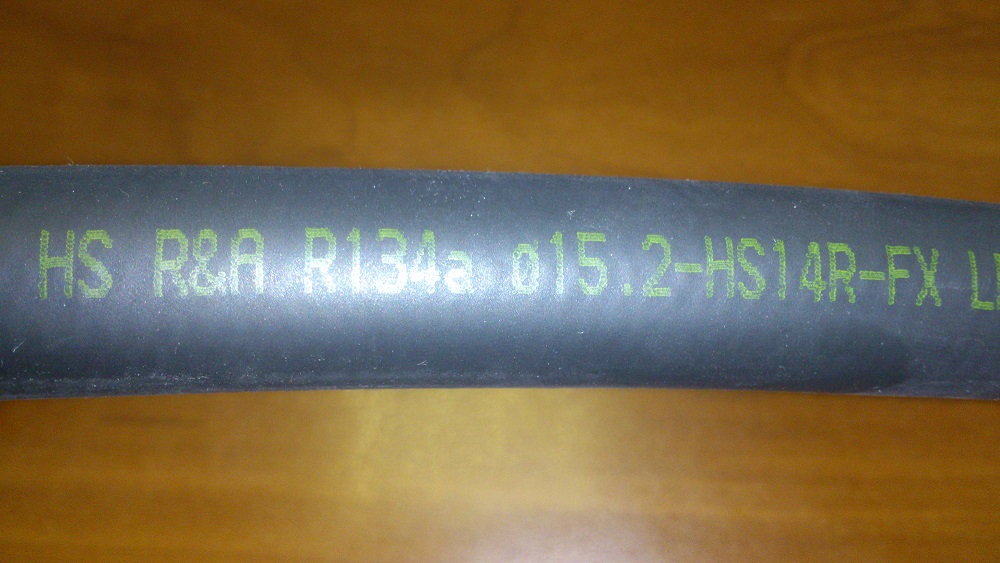

...Тоже сгнили трубки идущие к заднему кондею. Сгнивание произошло в местах крепления их к кузову, под монтажными скобами. Проблему решил резиновыми шлангами и сварными переходниками под штатные штуцера. Замена производилась не полностью всей магистрали, а лишь той части, что после резьбовых соединений. Трубки делал сам, благо есть где и на чем.
P.S. Обращайте внимание какие шланги устанавливают вам при ремонте.
Я устанавливал шланги, на которых была маркировка хладагента R134a и которые используют в автопроме.
