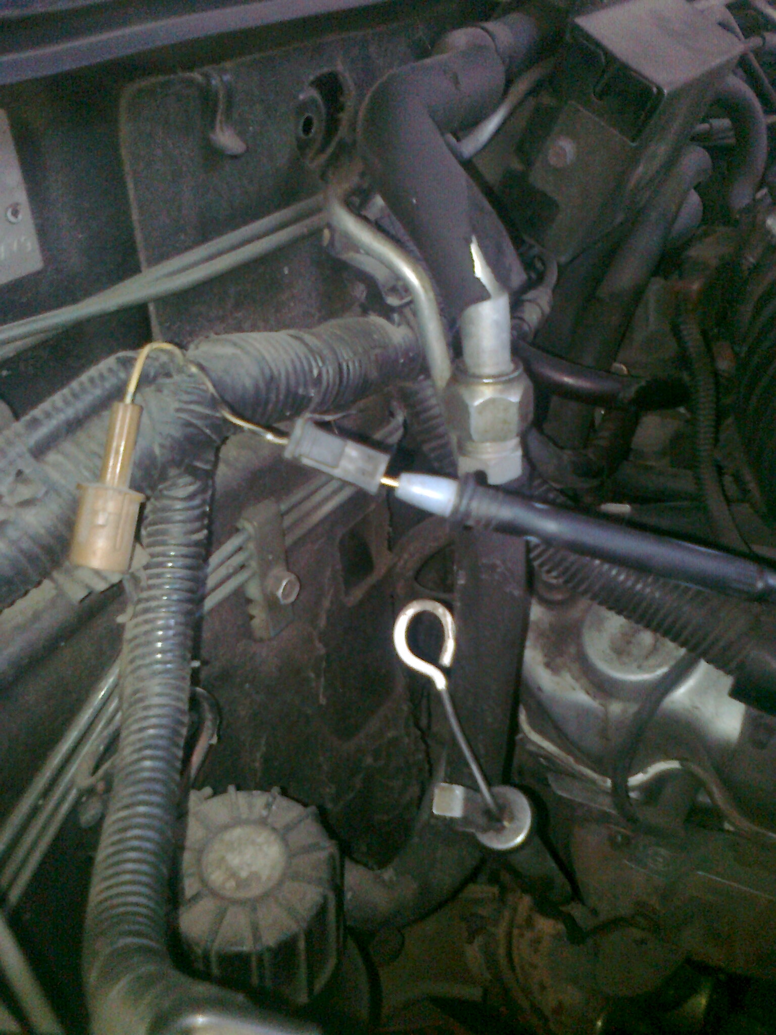

как вариант: если подать сюда питание - насос будет работать и без твоего реле. отсюда провод идёт к насосу. поищи он должен там быть. подай питание от АКБ и как работать авто будет.

Я тебе говорил про сервисный разъем насоса, а не ЭБУ))). Там тебе ермак фотку выложил, вот на ней-то этот разъем и есть))). Специально он там выведен для проверки насоса. На него с аккума +12V подаешь и на насосе появляется тоже +12V. Даже ссылку на схему дал тебе, смотри на схеме справа вверху))).melky писал(а):Дамир, у меня вроде сервисный разъем не работает, я раз пробовал к нему комп подключить-нифига, хочу добраться до реле и на нем померить напряг...Только вот как до него добраться еще не понял...

Когда насос работает, можно на этом разъеме померить напругу и сделать соответствующие выводы о работе реле и насоса (вообщем хоть мерить, хоть подавать-на то он и сервисный разъем). Смотри схему, ненужная работа отпадает сама-все сделано для удобства.
