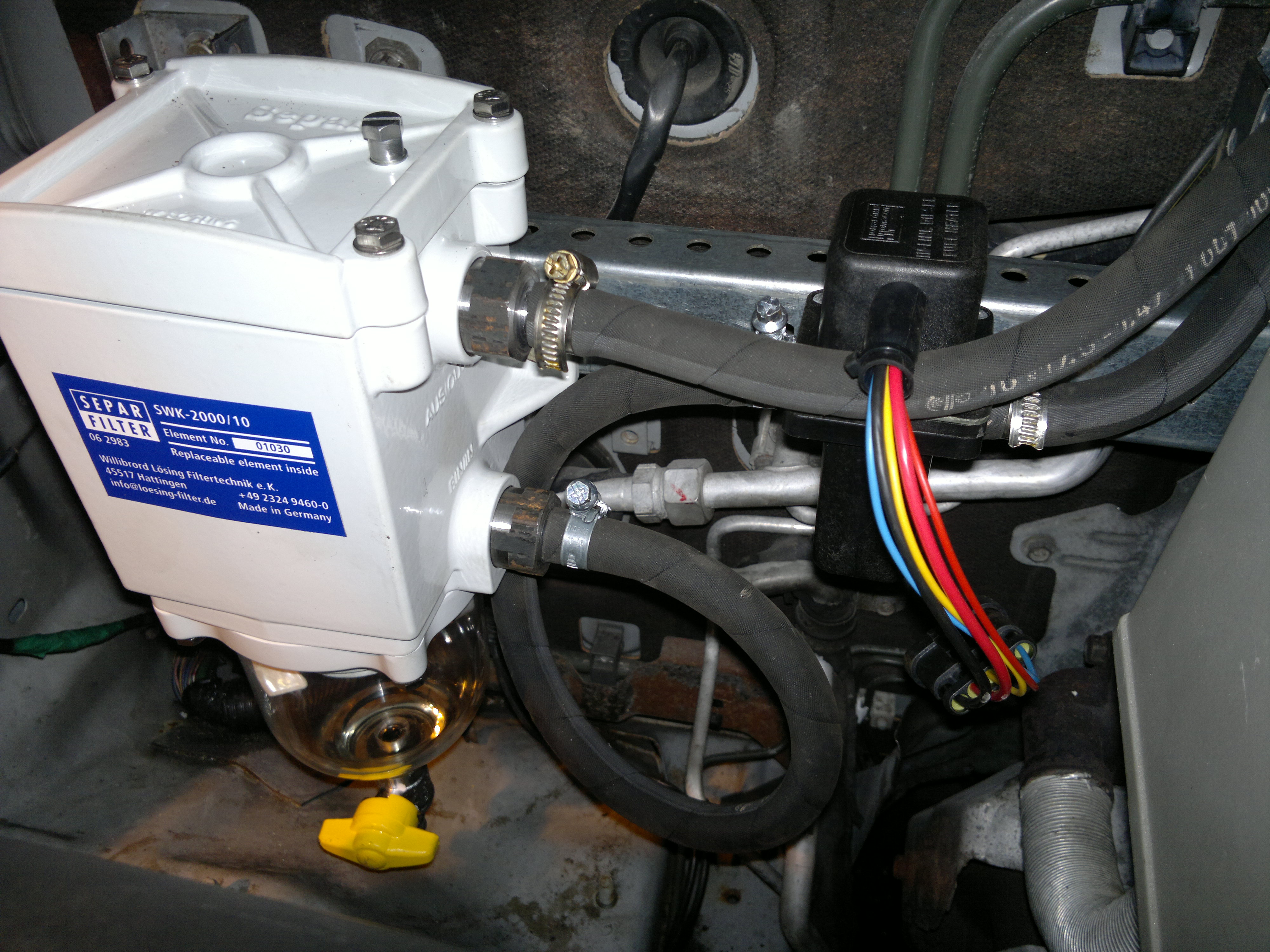

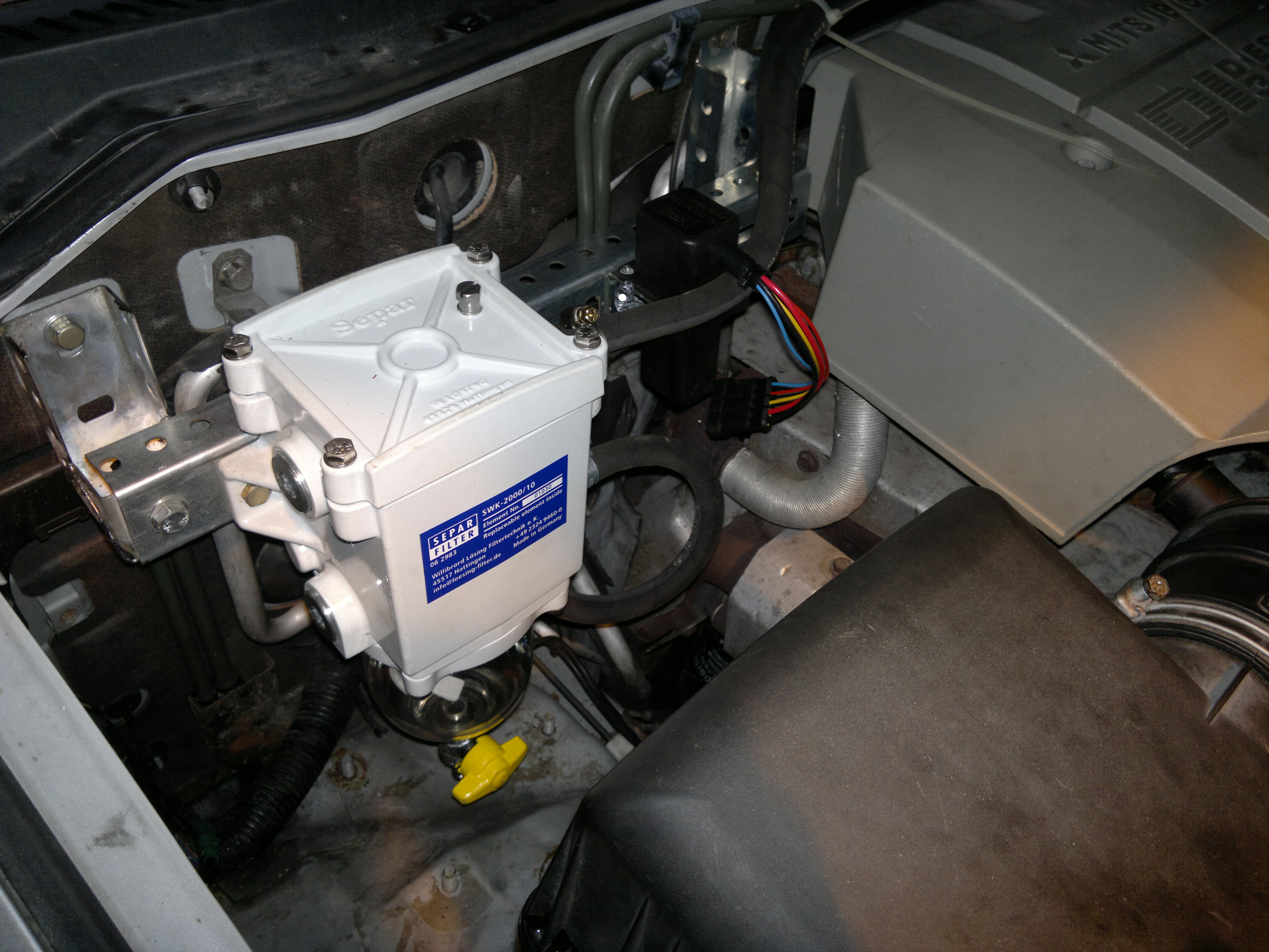

После не дешевого ремонта насоса, на последний патрон приобрел фильтр-сепаратор и проточный подогреватель топлива, впереди морозы, надеюсь вложения оправдаются
