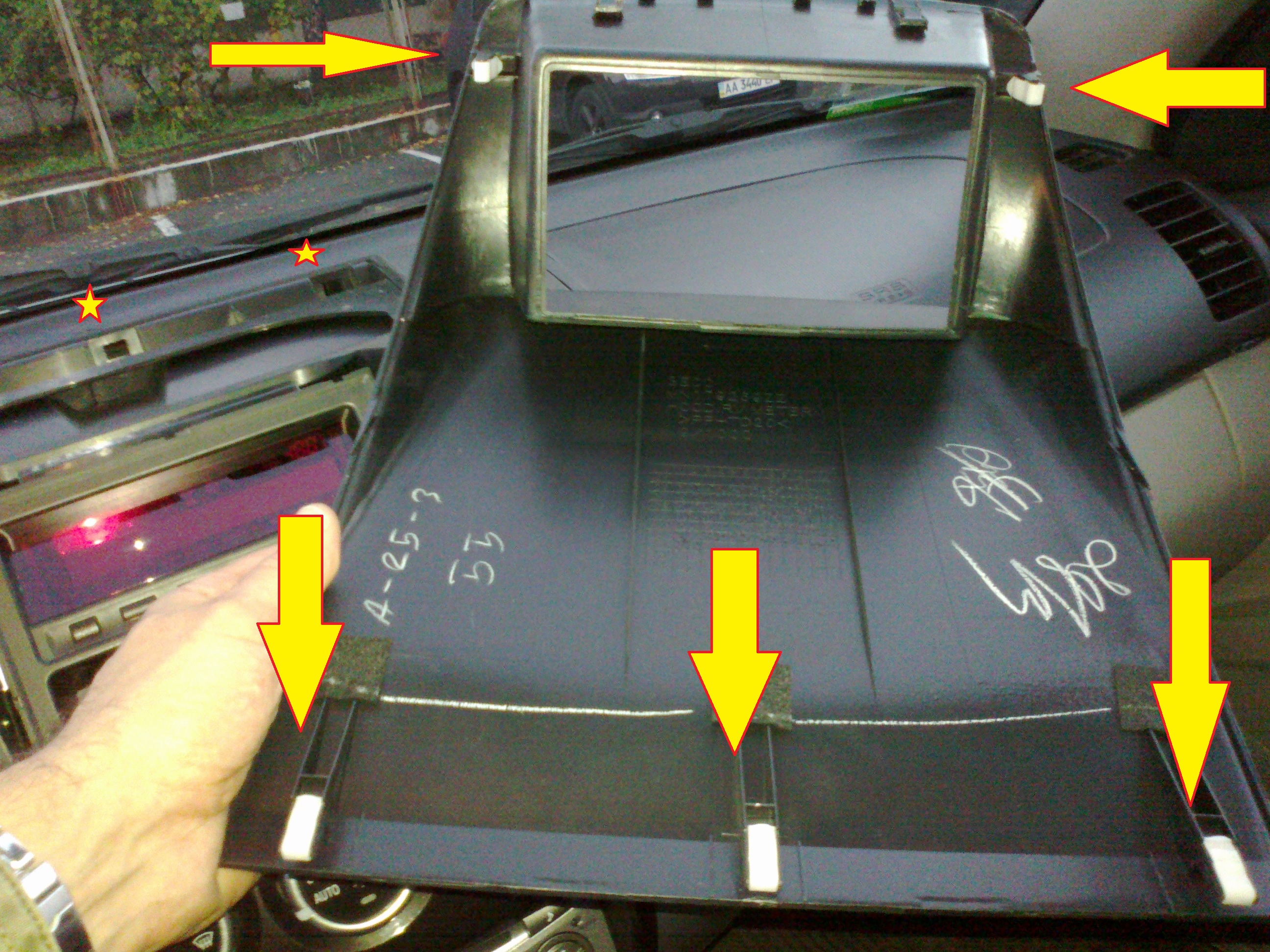

Как сдергивается козырек БК? Куда его тянуть, чтоб не поломать защелки? На себя или вверх? Или где поддеть надо?
Подскажите что держит фактически козырек ? Ответы на вопросы на фото.

PERESVET писал(а):Ответы на вопросы на фото.
Спасибо.
Долго не доходило это как сфотано. Потом дошло что это козырек изнутри перевернут к верх ногами.
Получается все это хозяйство держится на 5-ти клипсах и ход всех клипс ТОЛЬКО в горизонтальной плоскости (ни в коим случаи не поддевать в верх, хотя чисто не зная руки бы потянулись поддеть козырек в верх). Тянуть просто все это хозяйство на себя по горизонту. При этом придерживая для подстраховки серебристые накладки с лева и с права.
Правильно ?

Все верно. Я первый раз поддевал пластиковыми лопатками для забартовки велосипедных шин. Вставлял со стороны дисплея БК, там есть небольшая щель. Главная чтобы сдернуть вначале, дальше легче. Сейчас просто руками сдергиваю без особого напряга.

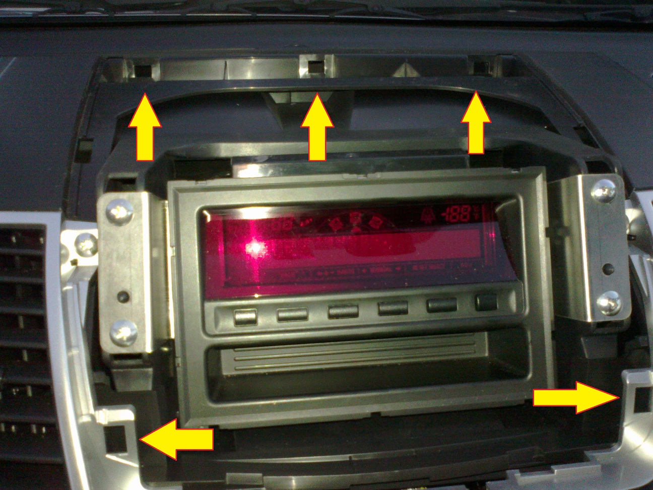

Ответная часть мест крепления белых пистонов козырька БК
