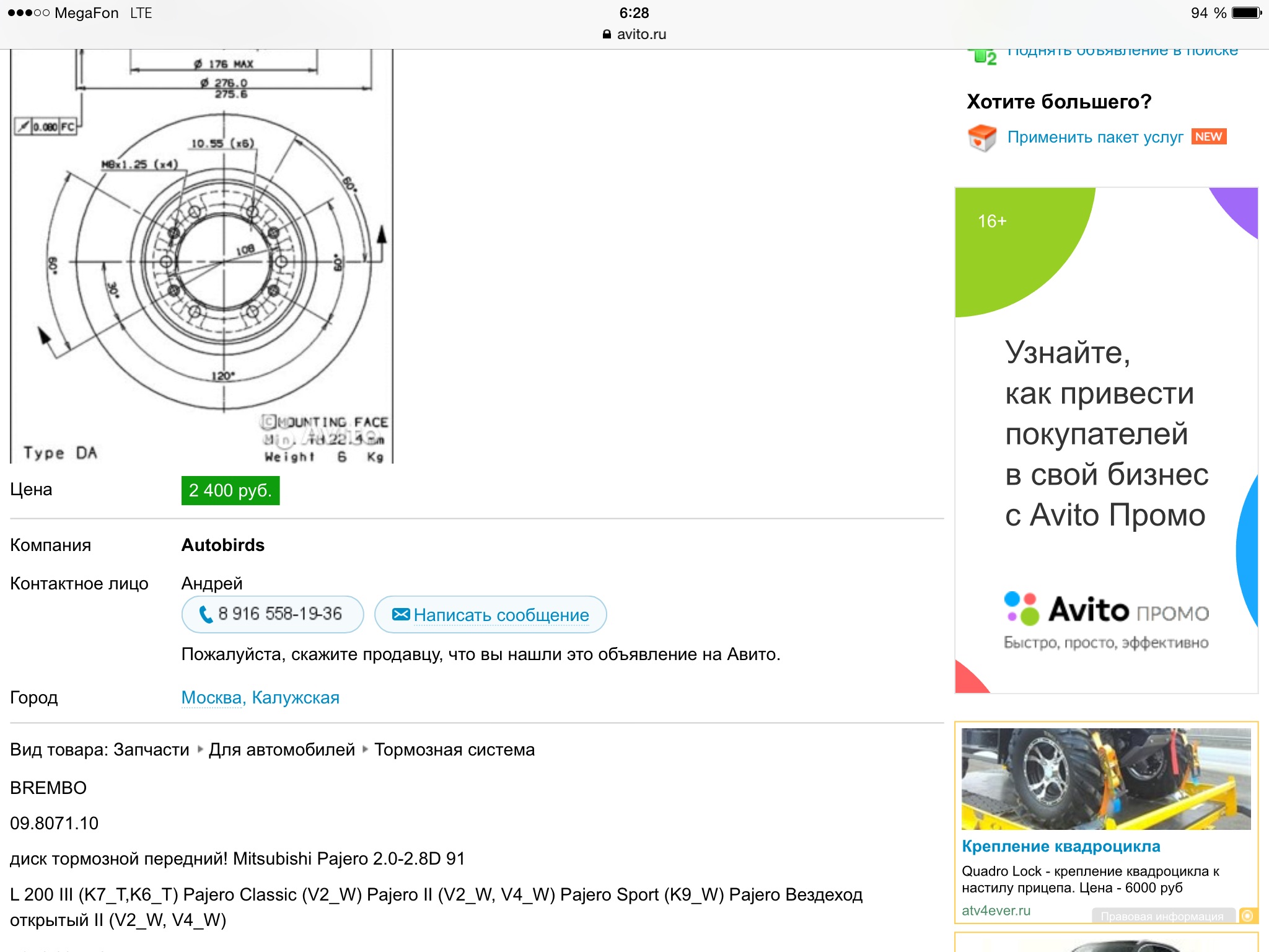

Парни, не рекламы ради, сам не проверял- не звонил.
Объява про тормозные диски
