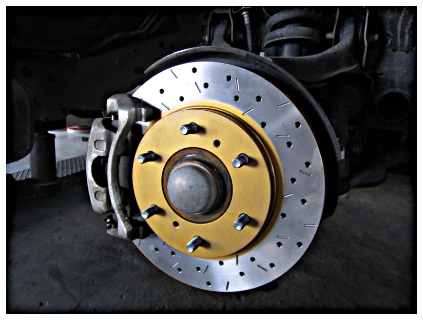

Передние торм. диски от DBA........
DBA 2208S Street Series T2 Slot
DBA 2208SL Street Series Slotted Left Hand
DBA 2208SR Street Series Slotted Right Hand
DBA 2208X Street Series Cross Drilled Slotted
Размеры:
Vent Vented
Diameter 295
Height 46.5
Thickness 28
Min Thickness 26.4
Centre Hole Dia 94
Bolt Holes 6

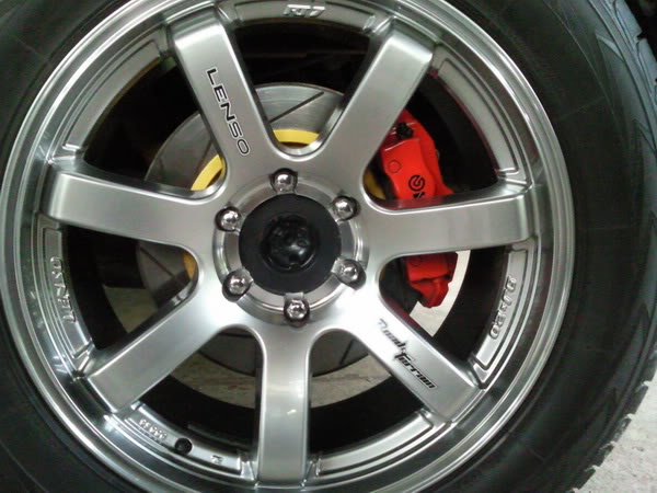

Выглядит на Спорте вот так:

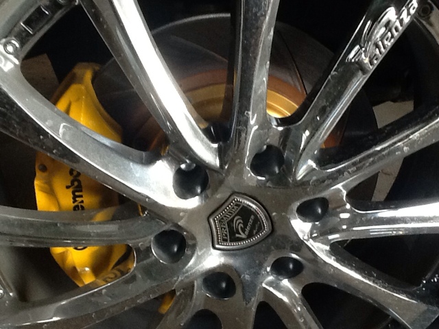

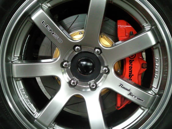

Вот ещё для затравки

Они к нам подходят без переделок?Свят писал(а): DBA 2208S Street Series T2 Slot
Кто-то их уже ставил на спорта?
Какие именно из этих 4-х?

Хе-хе! А центрирующие колечки-то стоЯт. ЦО дисков наверное 110Свят писал(а):Вот ещё для затравки
