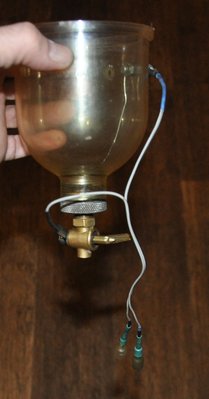

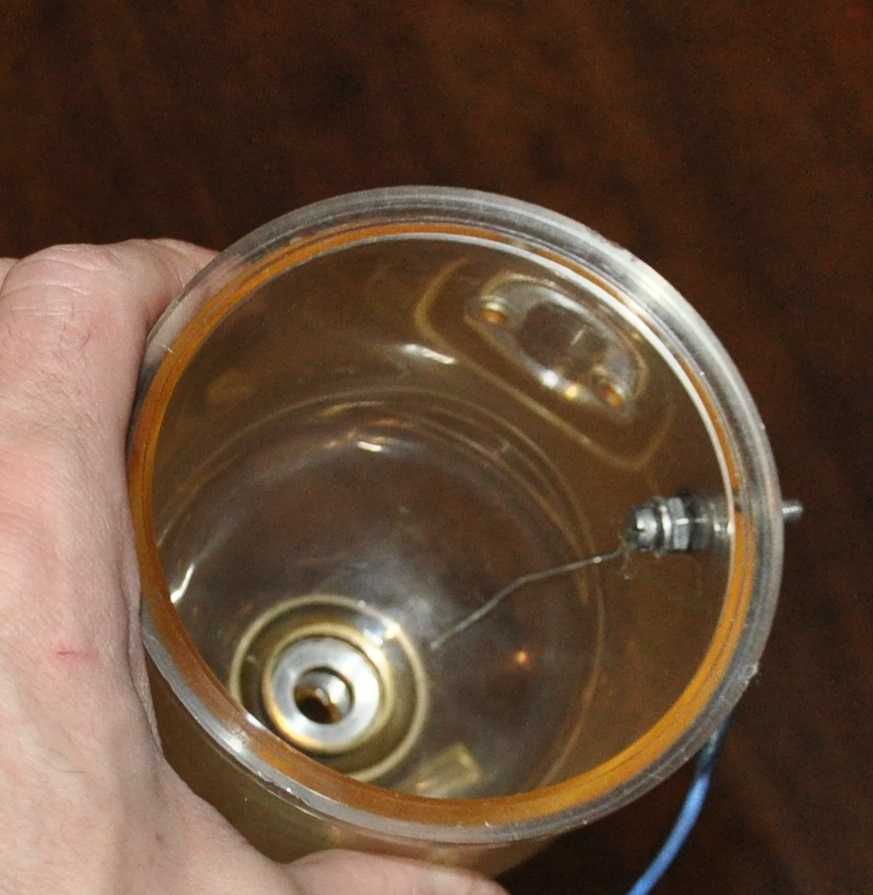

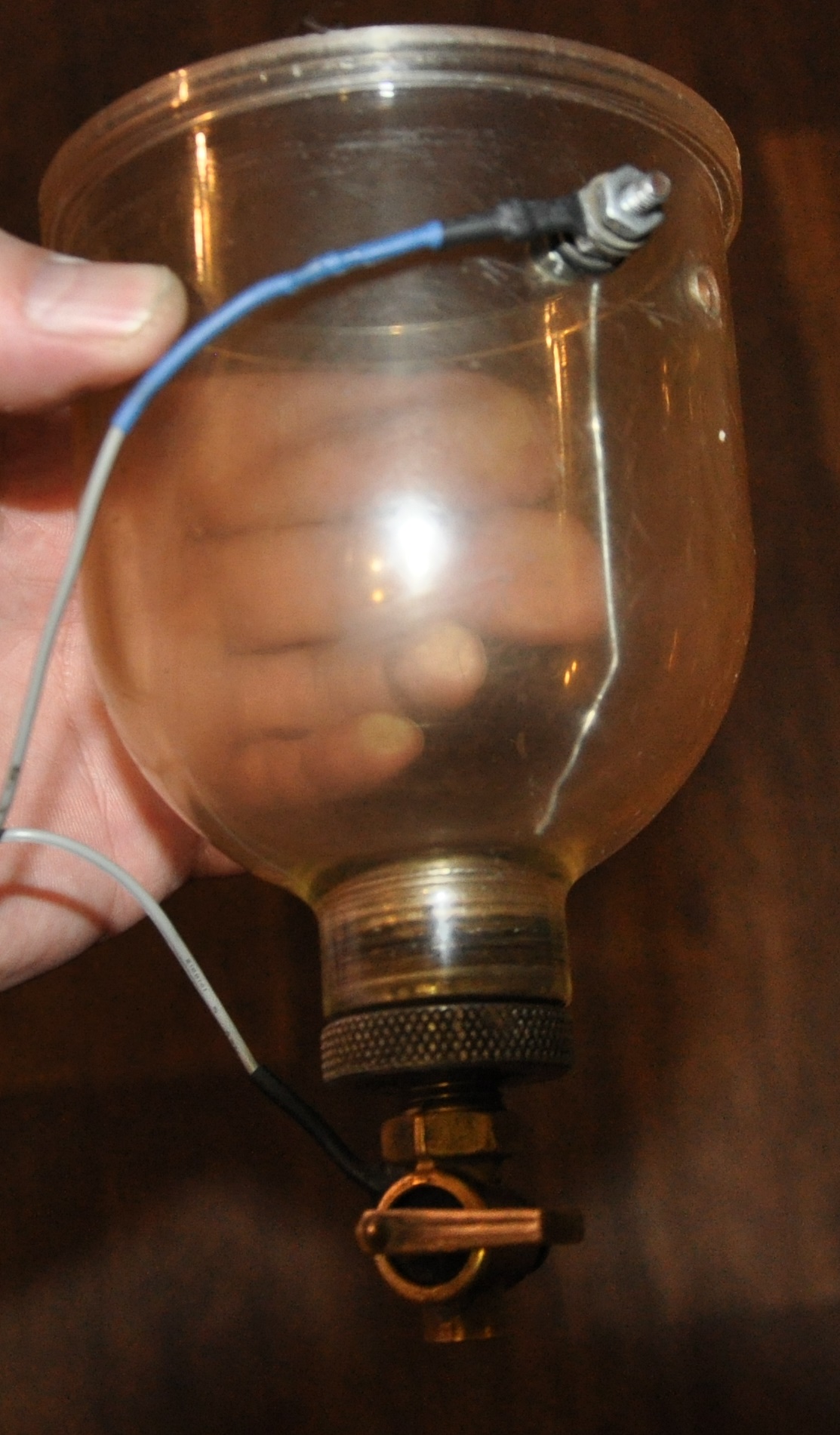

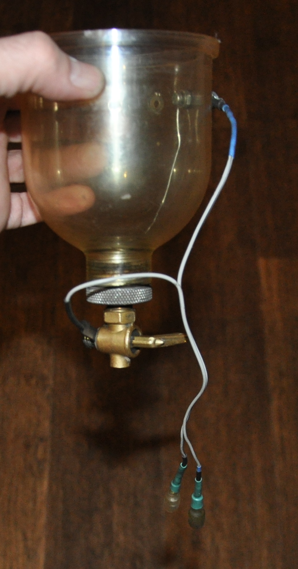

Приступил к модификации своего сепара данхил 100Н, устанавливаю датчик воды, по схеме выложенную ранее снупером..

То же пытался подобное сотворить, но колба почему то не отделяется от корпуса. Чем то приклеена. Стучать молотком опасаюсь, еще сломаю.

В моём случае между колбой и корпусом сепаратора резинка, никакого герметика. Тут как то искал герметик для топливной, думал как уплотнить самодельное соединение, не нашёл) Если притянуто на болтах, то смыл там герметик? Аккуратно отвёрткой попробовать может?

kompail писал(а):Приступил к модификации своего сепара данхил 100Н, устанавливаю датчик воды, по схеме выложенную ранее снупером..
Проверил, работает?
Как, к чему подключал?

kompail писал(а):В моём случае между колбой и корпусом сепаратора резинка, никакого герметика. Тут как то искал герметик для топливной, думал как уплотнить самодельное соединение, не нашёл) Если притянуто на болтах, то смыл там герметик? Аккуратно отвёрткой попробовать может?
У меня СЕПАР 2000/5. Открутил все что крутится, мертво колба сидит.
Отворачиваешь четыре винта снимаешь кольцо, и снимаешь колбу, просто прилипла. :)
Проверил, работает?
Только собрал на сепараторе, завтра ставить пойду его, как то без него уже как голый король, с первого дня эксплуатации стоит) Думаю подключиться к датчику штатного фильтра. Опробую, выложу фот обязательно :*VICTORY*:
Схемку пока не пробовал в целом.
