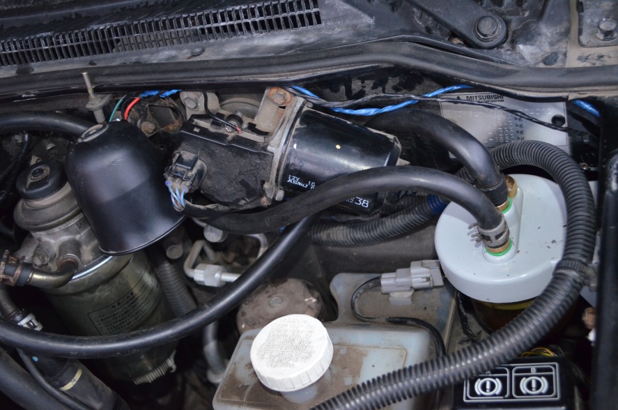

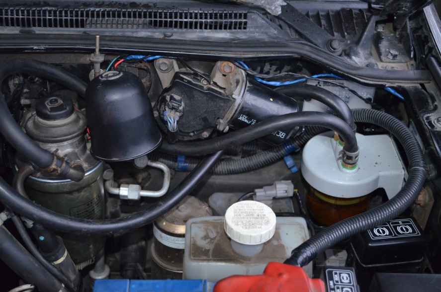

А я таки пользуюсь дизельным сепаратором топлива Fuel Manager фирмы Stanadyne!
http://stanadyne.ru/filtration/fuelmanager/
Сначала он у меня стоял на L200, а после ее продажи, я переставил его Mitsubishi Pajero Sport New!
Из-за дефицита места у нас под капотом, поставил так же как на L200, на передней панели возле радиатора, причем ничего сверлить не надо - там есть готовые отверстия!
Единственно - надо изготовить из металлического уголка кронштейн для крепления.

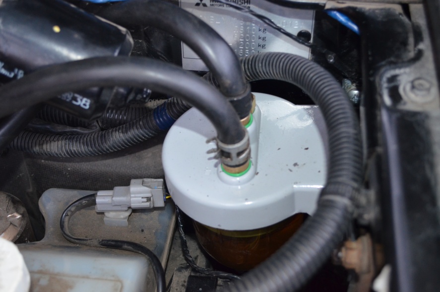

Вид на колбу-отстойник
