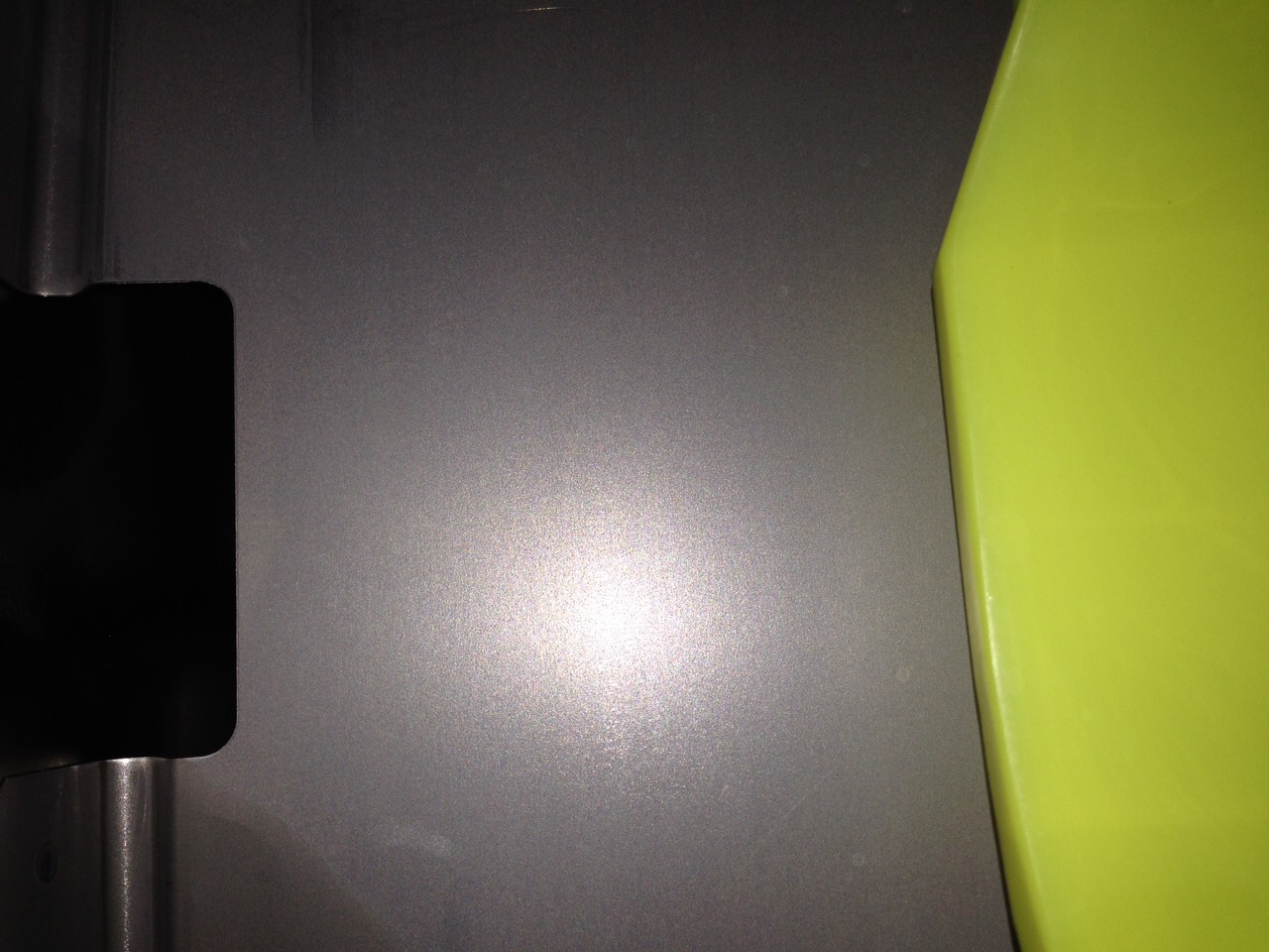

Добавлено: 23 авг 2016, 21:00
kompail
За 2 с лишним года эксплуатации снял защиту бака, кто то тут писал, что достаточно болты траверсы раздатки немного открутить, защита бака выйдет- пизд.шь. У кого ямы- подъёмника нету, можно болтов на 10 с резьбой 1.25 прикупить по длиннее, таким образом её опустить.
Все дальше было прогнозируемо, литров 20 засохшего огорода между защитой и баком. Но... на баке девственная красота, пару тройка каких то инфузорий ввиде ржавых точек ну и одна полосока, как будто красные муравьи пробежали и поднасрали)ЗЫ. Не живите в Питере)))
После попытки убрать редкие ржавые точки медной щеткой для тормозов, оголился металл... Это чего за покрытие такое? Гы...
Сижу думаю, толи весь бак ободрать да грунтовкой залить, или только то место, потом весь облить антигравием)
Эпоксидной вообще не хочу, долго, какой нибудь быстросохнущей. Есть Варианты друзья?
