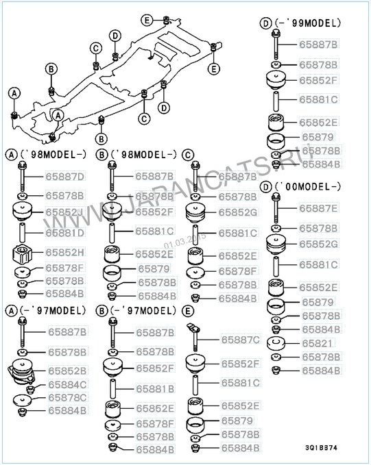

http://www.japancats.ru/Mitsubishi/Part ... d=93E0000D
Но заниматься заменой я лично не стал бы. Там и прочность и покрытие болтов особые, если брать наши аналоги, можно потом нажечься.

У этих втулок (MB 115177) размер 16мм X 58мм, применяется 8 штук на всех опорах кроме передних, на перед MB 115176 размер 16мм X 63мм 2 штуки.Турыст писал(а):Уважаемые форумчане, подскажите Mitsubishi MB 115177 Втулка металлическая направляющая рамы одного типоразмера на все подушки подходит ,или тоже разные как и подушки?

МолодецJJB писал(а):Обновил первую страницу поменяв свои подушки. Если кто не поленится сфоткать процесс выковыривания подушек - вставлю в первый пост.
Отдельное спасибо KVV.65!
А что за противовес такой, зачем он нужен?

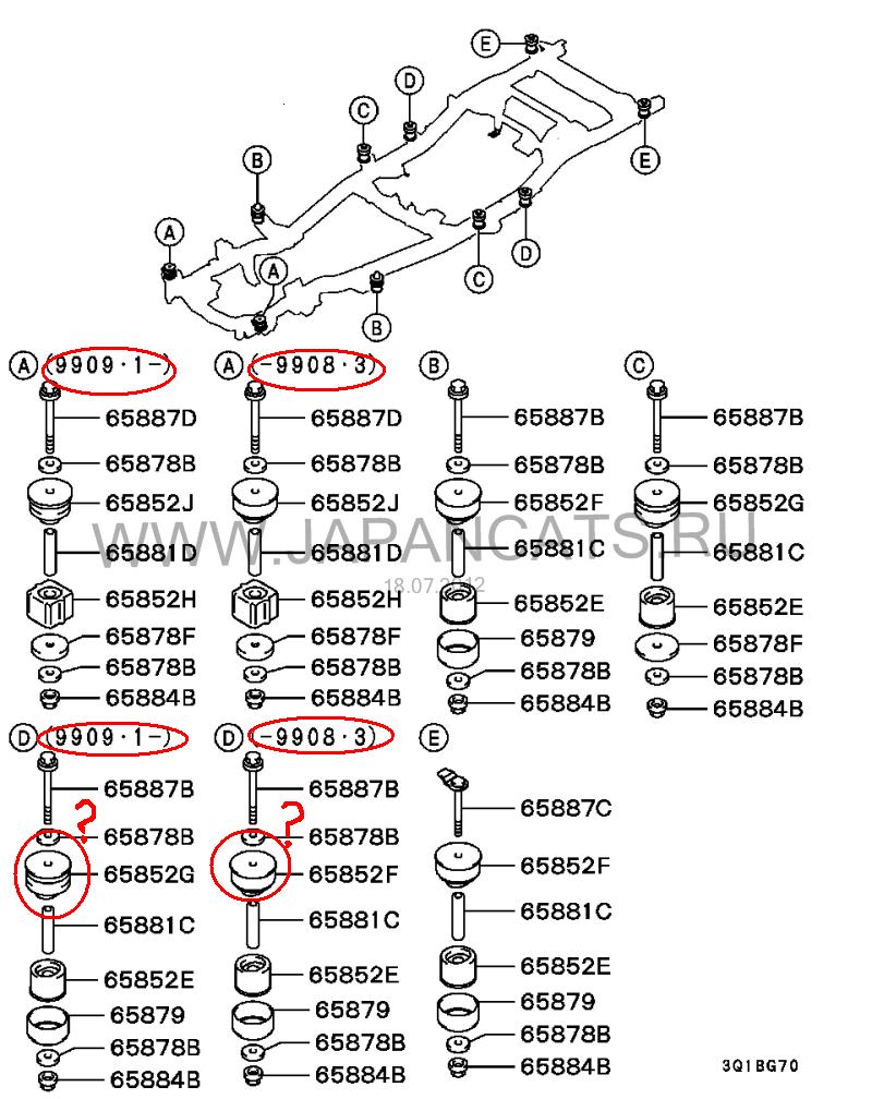

ДрУги,подскажите,что за цифры 9908*3 и 9909*1 ???
какие мне подушки покупать?
по поз. А понятно,одинаковые они,а вот поз D разные?
машина в подписи.
заранее спасибо!
машина в подписи.
заранее спасибо!

asferrum - у меня это годы выпуска, когда в джапанкатс нажимаете на рисунок подушки выделяются одинаковые, и количество на авто в табличке вылазит:
