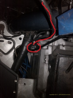

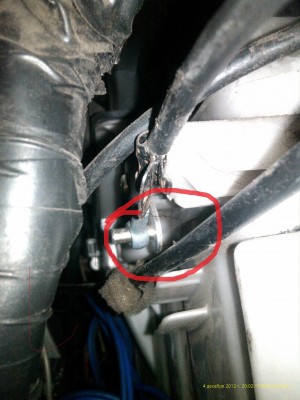

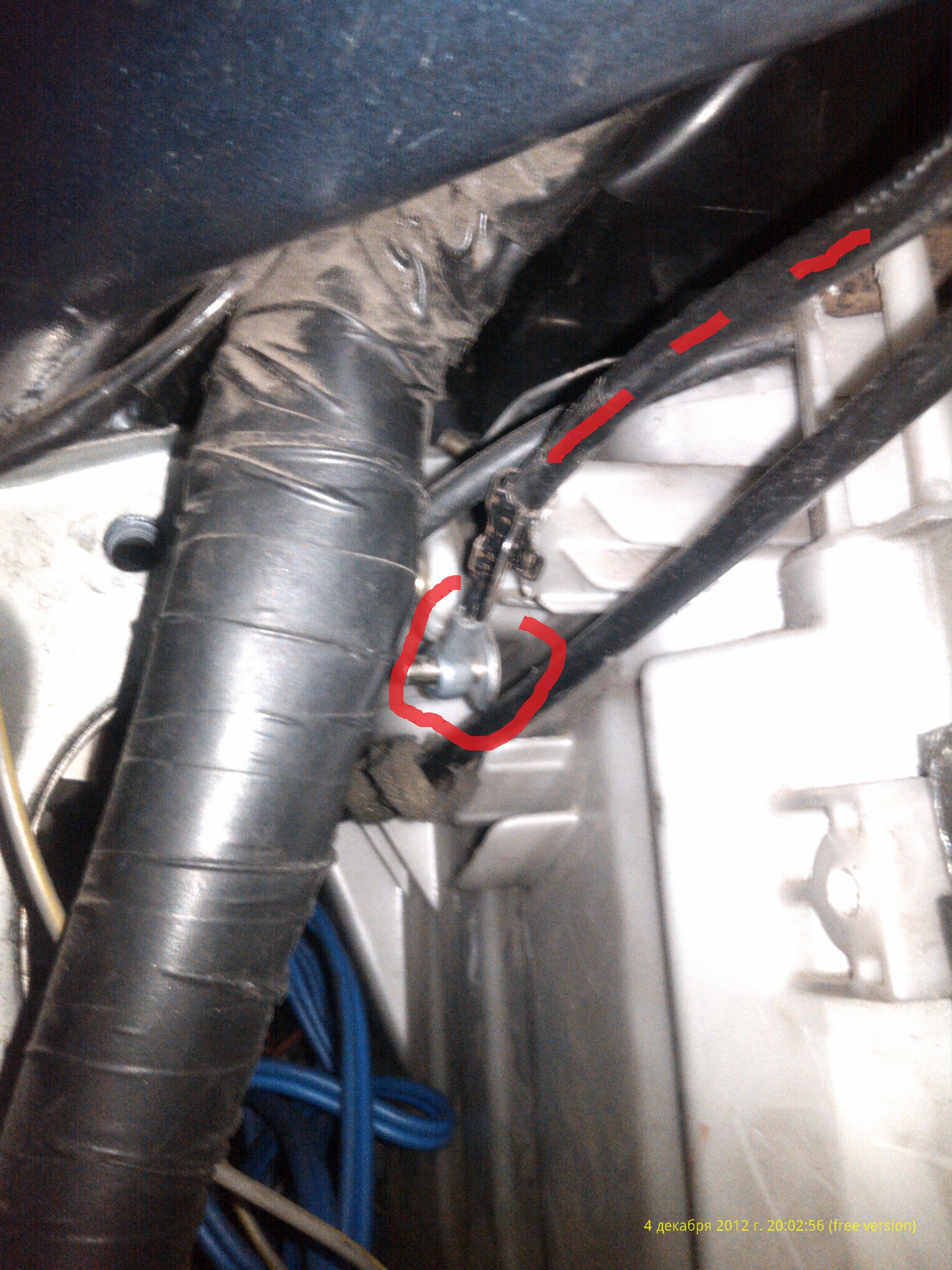

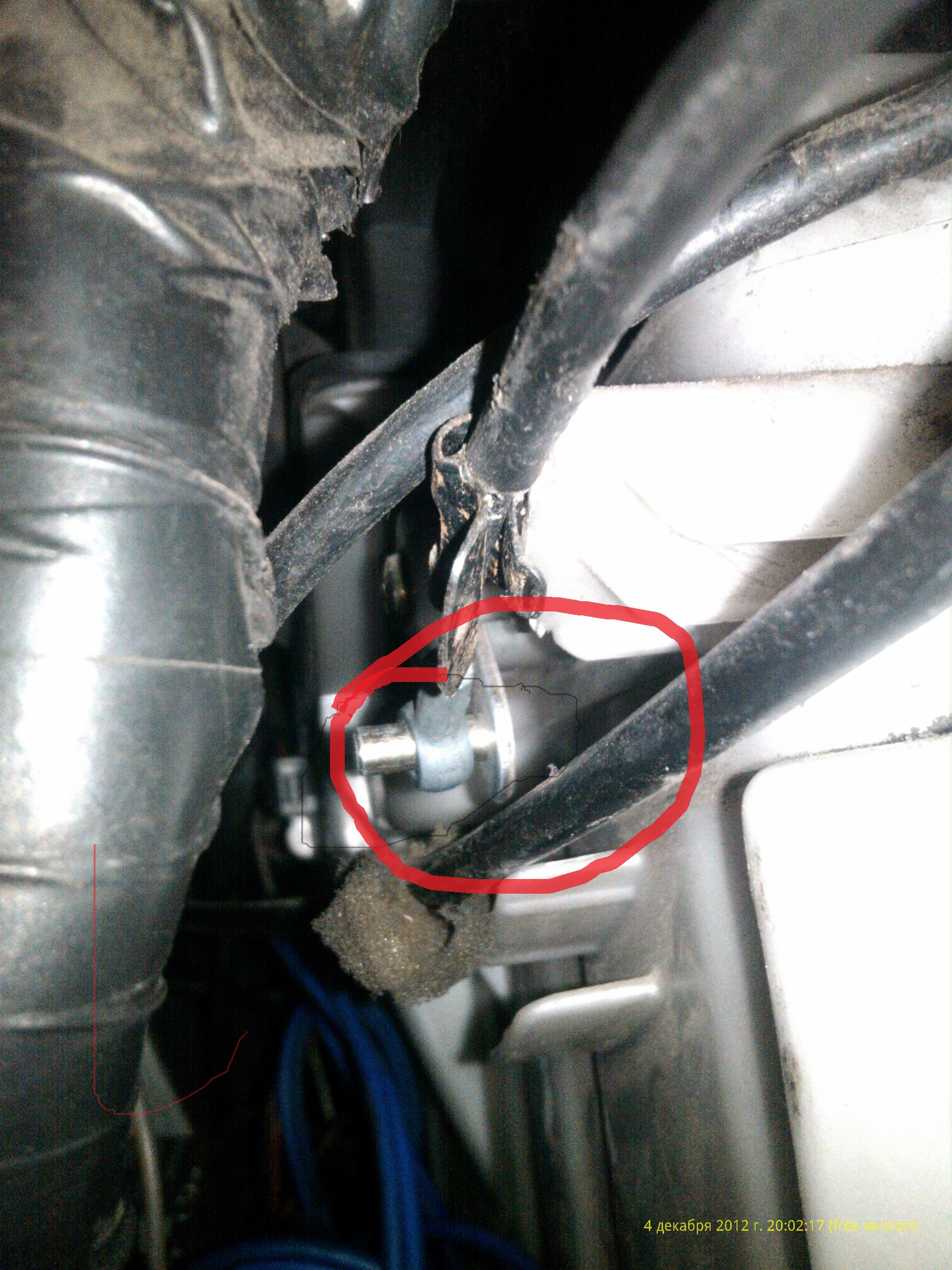

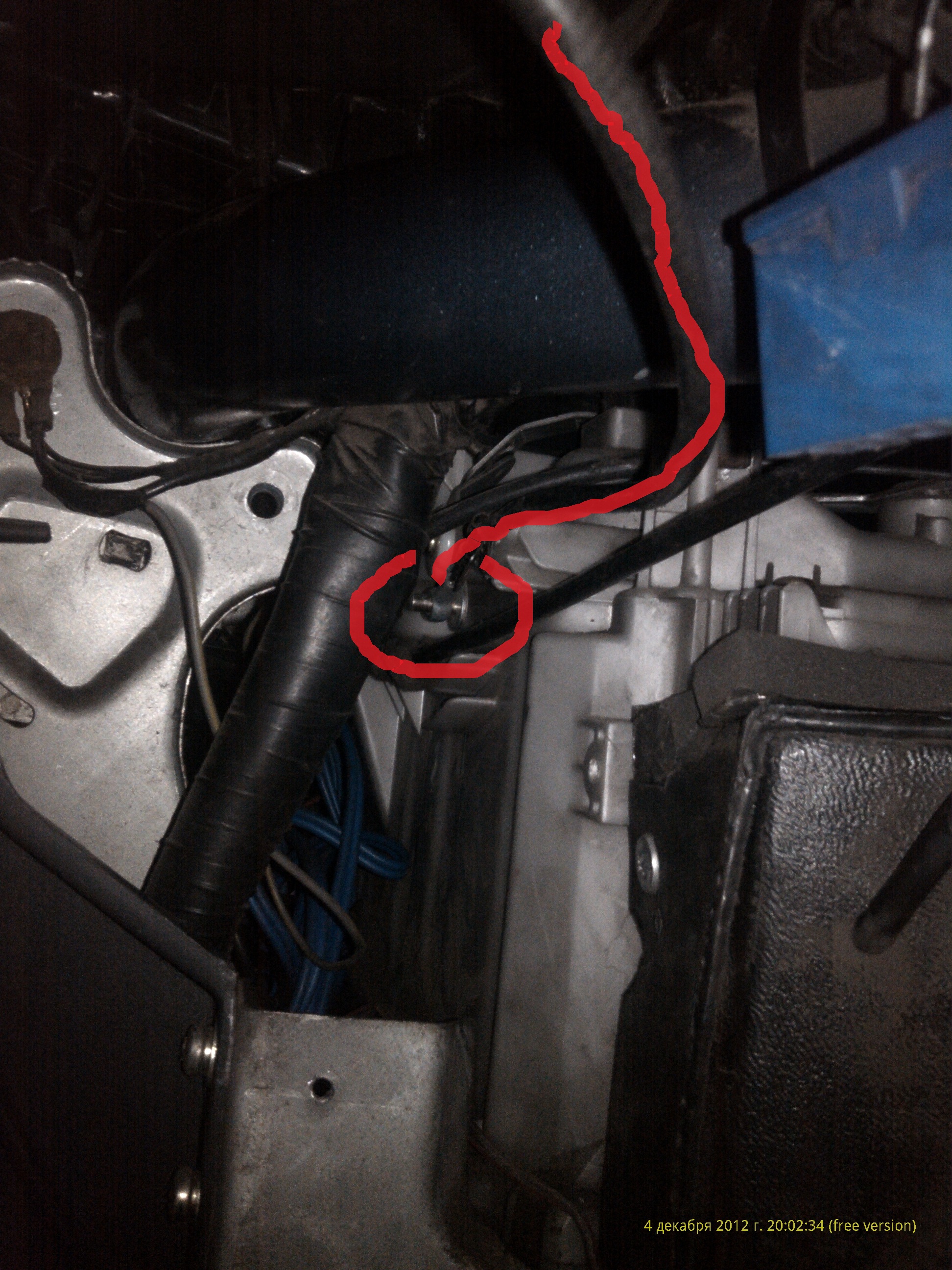

Нашёл проблему холодного потока,просто на просто на тросике отлетел стопор и он не закрывал заслонку!!!! ::-D: ::-D: ::-D:
вид из бардачка
вид из бардачка
тросик
тросик
ОЙ-Ё-Ё-Ё-Ё-Ё!!!
