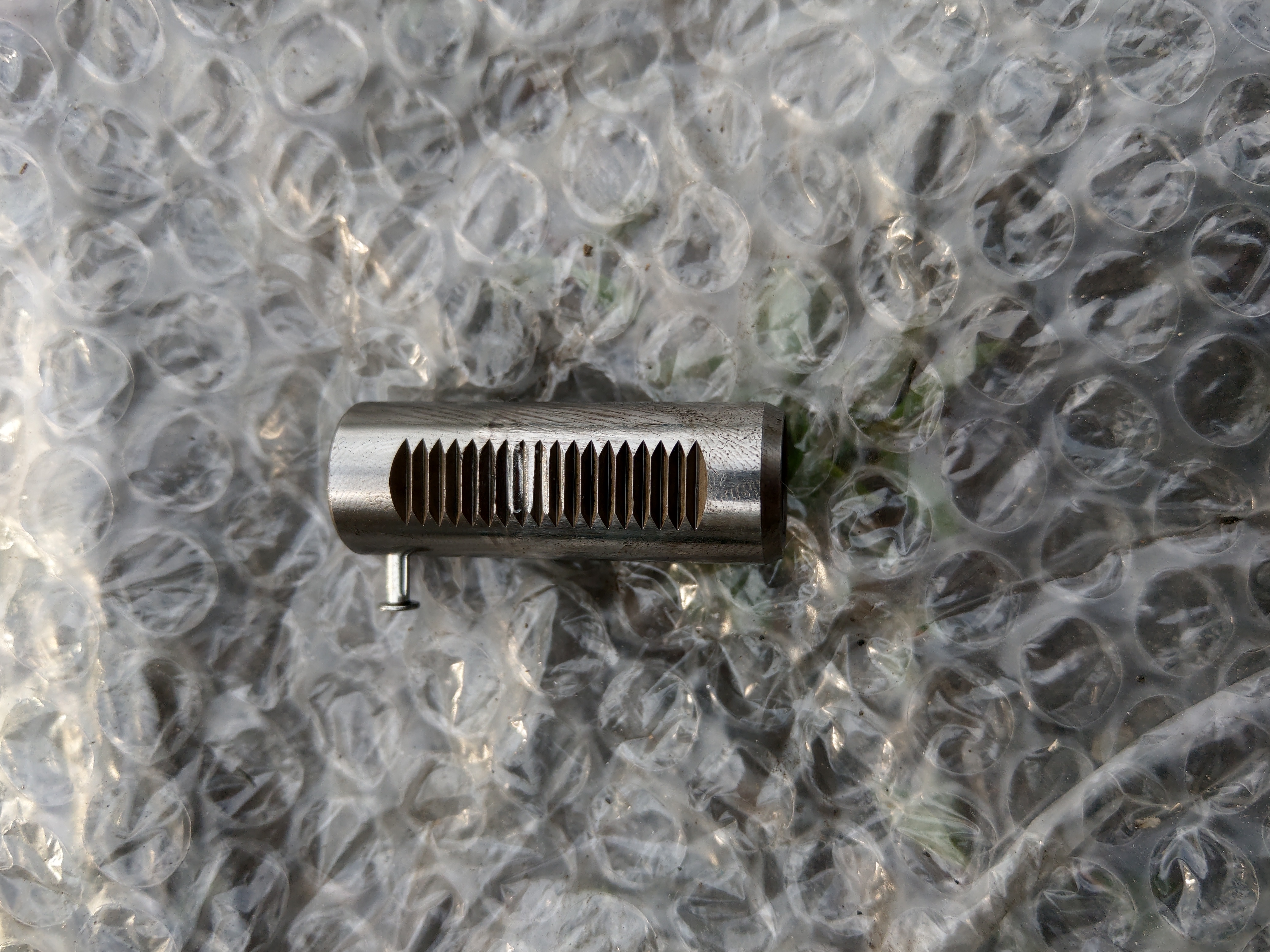

Кое-как достал магнитами, но сам гидронатяжитель рассыпался (пружинки, шарик)...Я так понимаю, что необходима срочная замена ГРМ (зубцы как раз 8-9)....Если поставлю новый гидронатяжитель, могу я хотя бы месяц поездить на работу и с работы по 10км в день? Денег на ремонт нет от слова ВООБЩЕ...

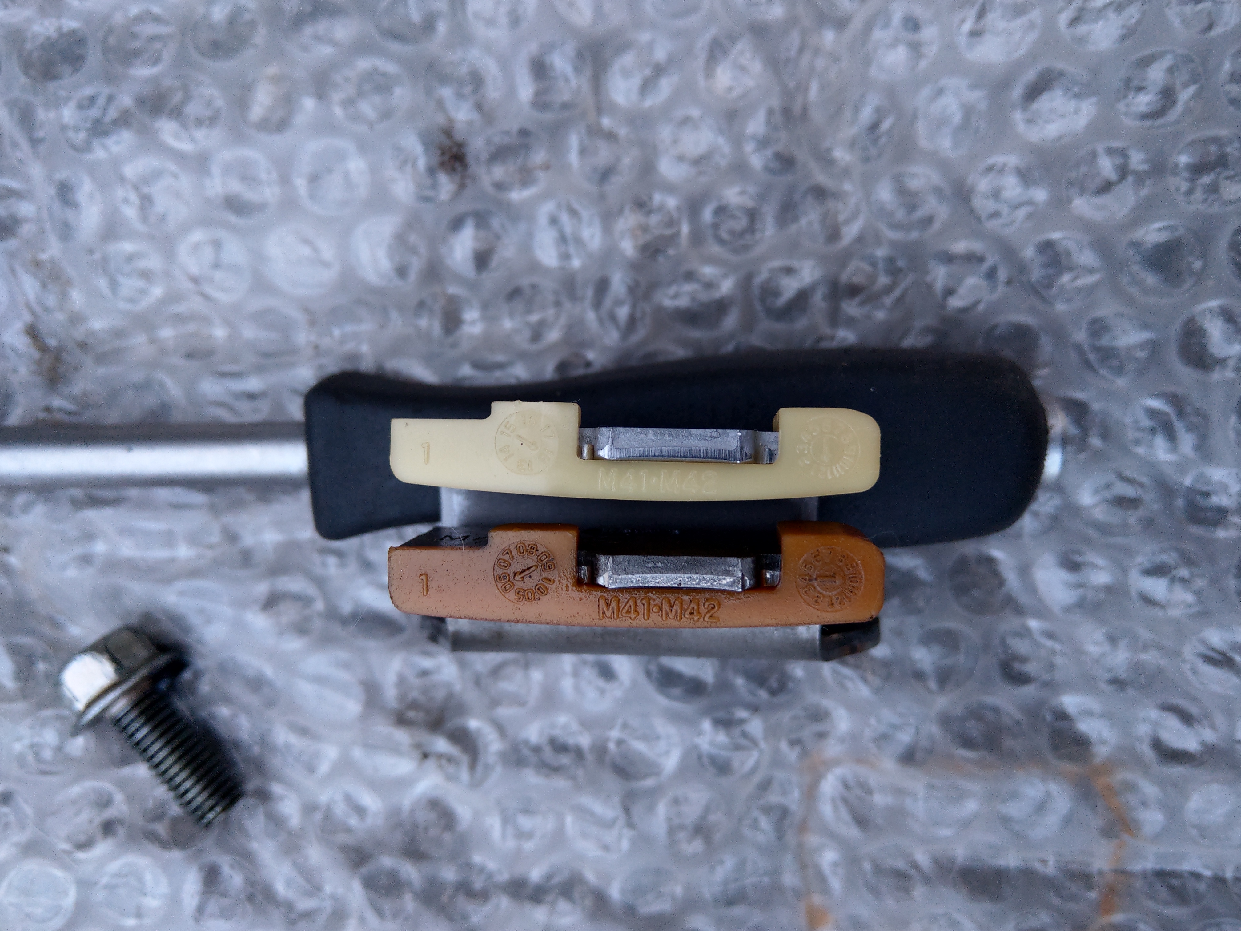

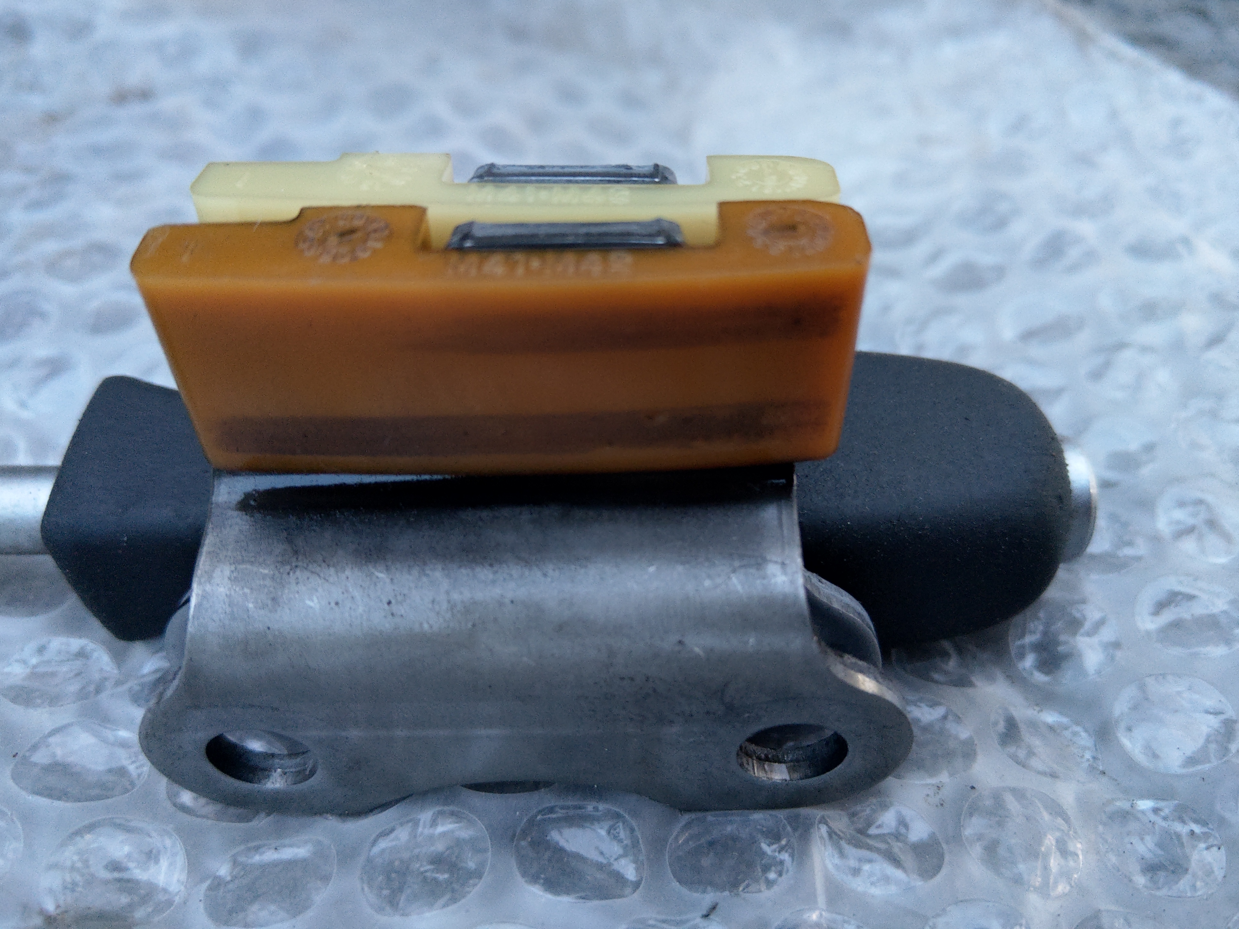

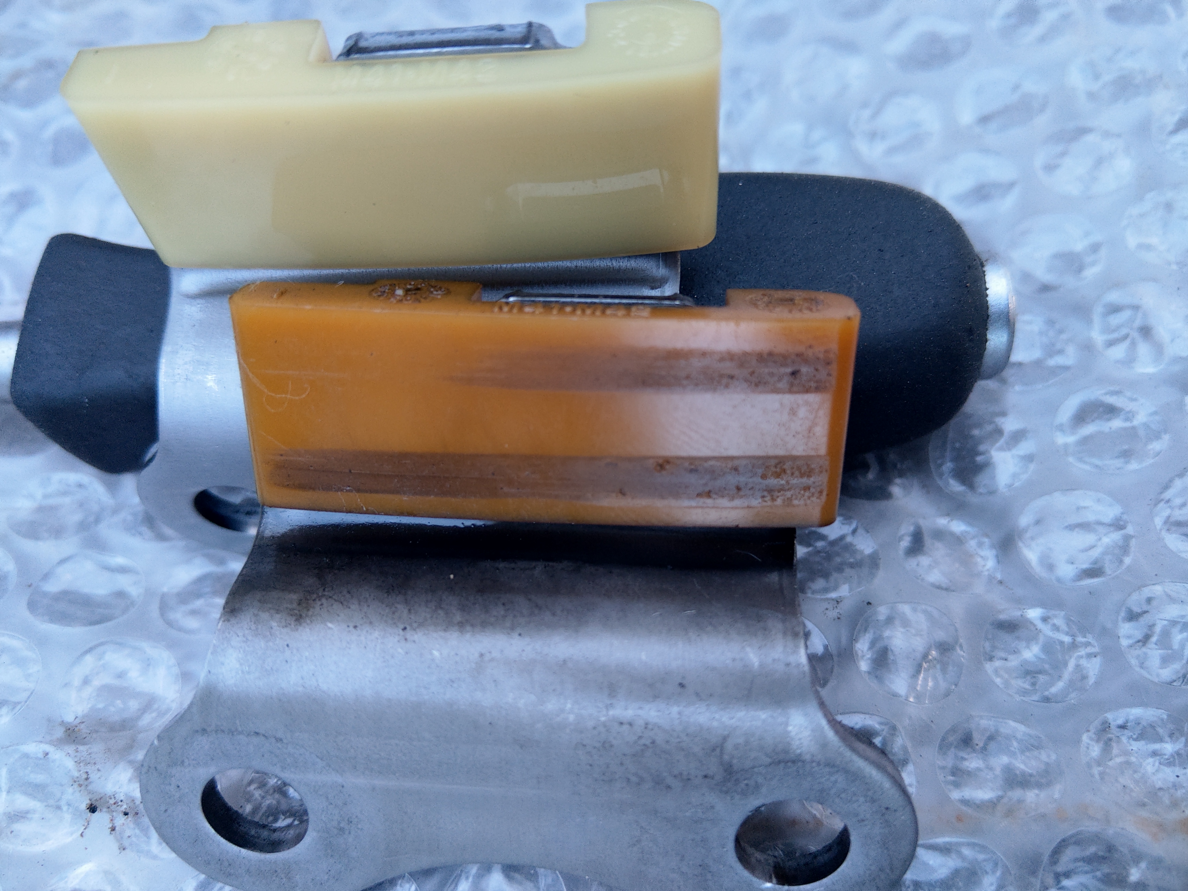

Значит верхний успокоитель не зря поменяли перед продажей. Уже цепь его сносила. Цепь растянута.
В теории конечно можно поездить, но на практике - это рулетка: повезёт/не повезёт. Замена цепи - 10 тыр кажись (работа). Капиталка мотора обойдется в стократ дороже.

Только в ручном режиме. Или длинной отверткой, если сможете, через м/заливную горловину. Или снять клапанную крышку и нажать на поршень. Важно, чтобы защелка штока при монтаже натяжителя находилась внизу. Тогда (!!!!!), при нажатии она "упадет" и освободит шток.!!!!!Я его прикрутил с накинутым храповичком-защёлкой...Как теперь он разжаться должен?
Нужно прокрутить коленвал, за фиксирующий болт, несколько оборотов. Это дабы исключить попадания деталей г/натяжителя между элементами привода ГРМ. Успокоитель с натяжителем сменить, и раз в месяц контролировать состояние в/успокоителя визуально, через м/заливную горловину. Не всегда упиленный "храповик" натяжителя говорит о растянутой цепи....Открутил 2 болта, начал вынимать гидронатяжитель, пружина стрельнула и передняя часть вниз внутрь упала...б..ть...

Dizel Man, Я купил бегемота 4 года назад и накатал 36 тыс.км за эти годы. Даже если старый хозяин и менял верхний успокоитель, то я думаю при сильно растянутой цепи его бы уже съело...я не специалист, поэтому могу ошибаться, но вот сравнение с новым успокоителем (справа)...левый только начало подтачивать чуть...пальцем еле ощутимо, где тёмные полосы...

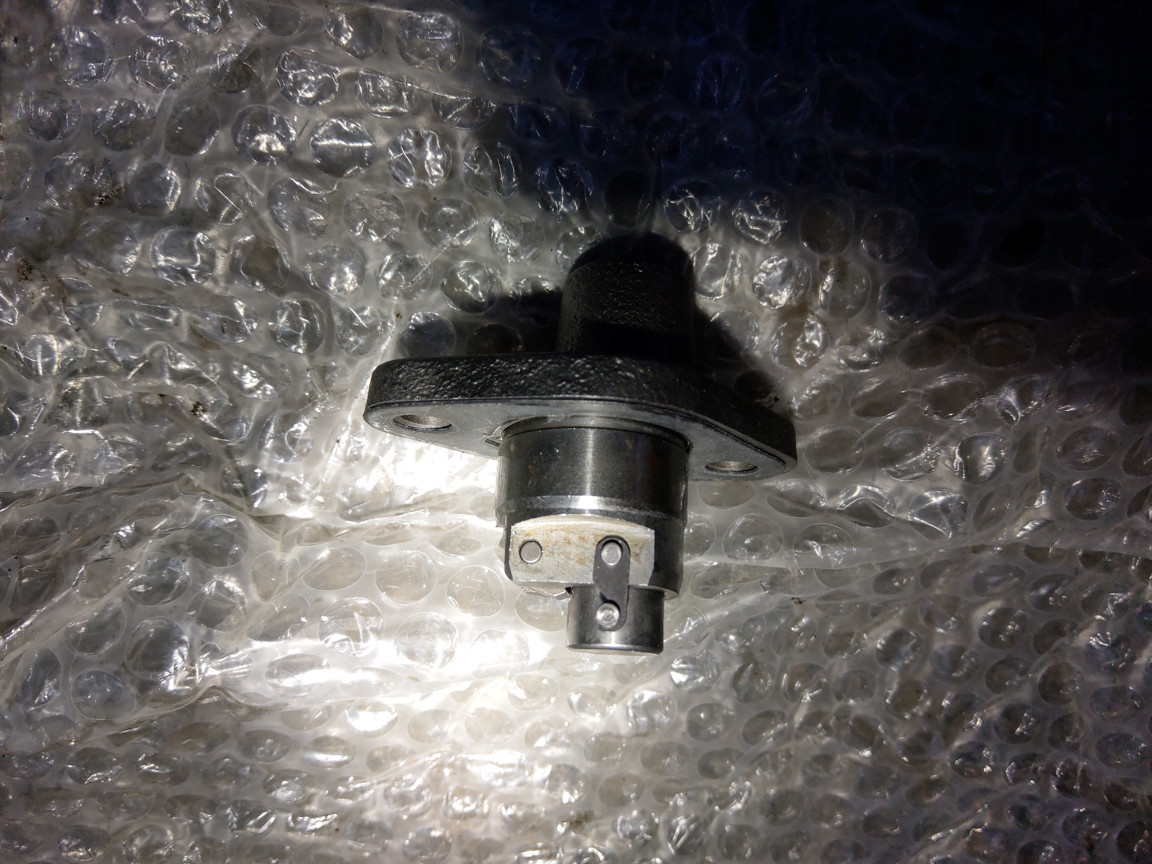

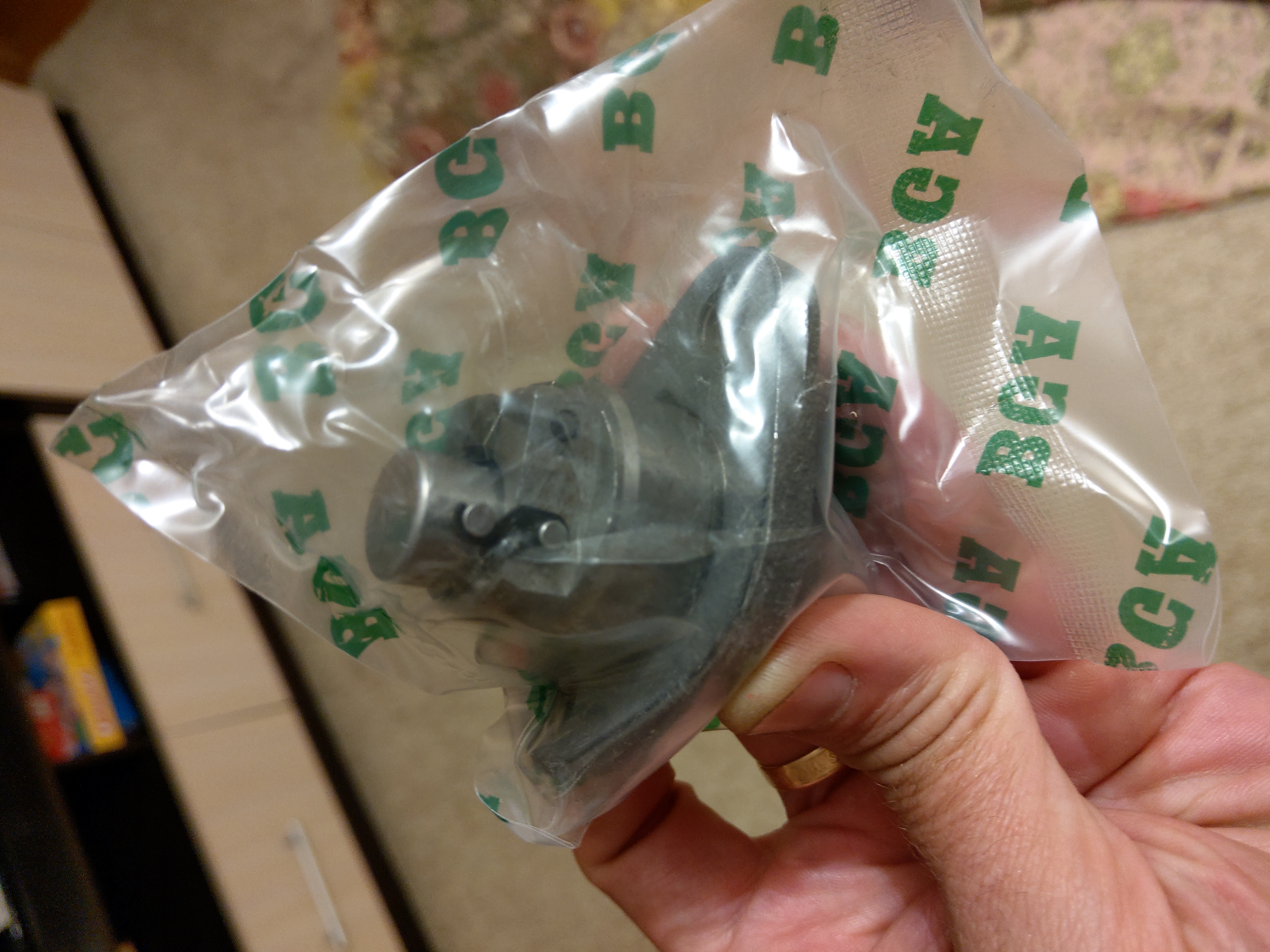

Специально открутил натяжитель...защёлка сверху...а по другому она и не станет...чтобы быть снизу...если сам натяжитель перевернуть, чтобы защёлка оказалась снизу, то по отверстиям не совпадает...На старом натяжителе действительно защёлка снизу...конструкция защёлки на них разная...может леску привязать, чтобы сдёрнуть её...?

Видимо, Вам продали натяжитель от дв-ля 2,8. Защелка должна быть снизу....
