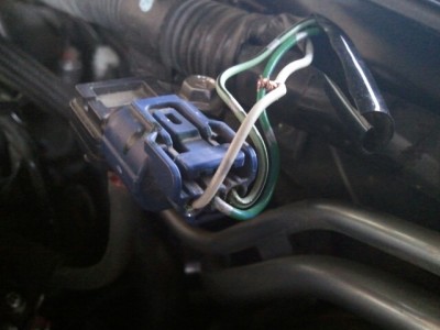

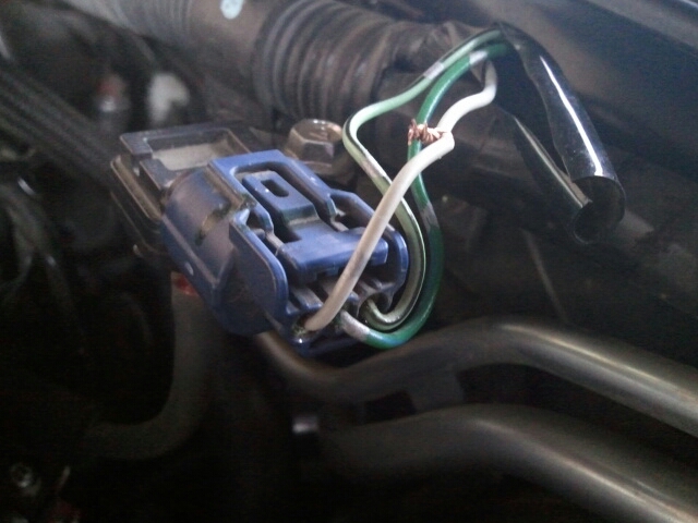

Можно влезу??Свят писал(а):Эта штука и прочие *устаревшие* примочки контроля давления у тебя отсутствуютcrezykiller писал(а): wastegate я так понял работает не от давления турбины а от саздоваемого вакуума.
Вчерась, пробовал сделать турбо буст, резал как многие писали серенький провод идущий от датчика, ставил сначала резистор 120 ОМ, затем 180 ОМ, с места даже еще хуже как то стала ехать, может у меня то же с распиновкой проблемы и мне надо зеленый проводок было резать как у тебя??
Нужно обязательно дунуть...., потому что если не дунуть - чудо не произойдет (с) Амаяк Акопян

andreyR постой, не спеши ...
Проверить совсем не сложно. Возьми тестер и замерь вольтаж по проводам на включенном зажигании. Не снимая фишку, а то словишь чек.
У тебя три провода....
Один питание, второй масса, третий сигнал.
Тебе нужно питание уронить резистором. 180 не ставь. 150- максимум.
Тестером померь- на каком 5V+-0.1. Туда и лепи сопротивление.
Начни замер с серого
Мож у тебя траблы другого рода...............

Спасибо Свят!Свят писал(а):andreyR постой, не спеши ...
Начни замер с серого![]()
Буду измерять, и снова придется в радиодетали заехать, на 150 Ом сопротивление взять. Было бы неплохо еще и "мультик" прикупить, посмотреть что там за ошибки

andreyR, на всякий случай проверь тестером сопротивление резистора.
- возможен разброс до 20%.
- если маркировка цветом - могут в магазине не тот подсунуть.
Еще можно проверить после установки резистора:
- в точке соединения датчика и резистора напряжение 4,2 - 4.5 в
- на другом контакте резистора 5 в
Относительно массы, есесЬно.
