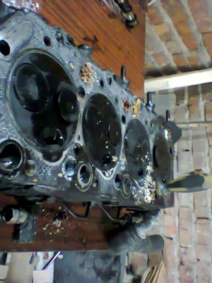

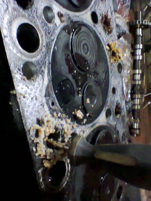

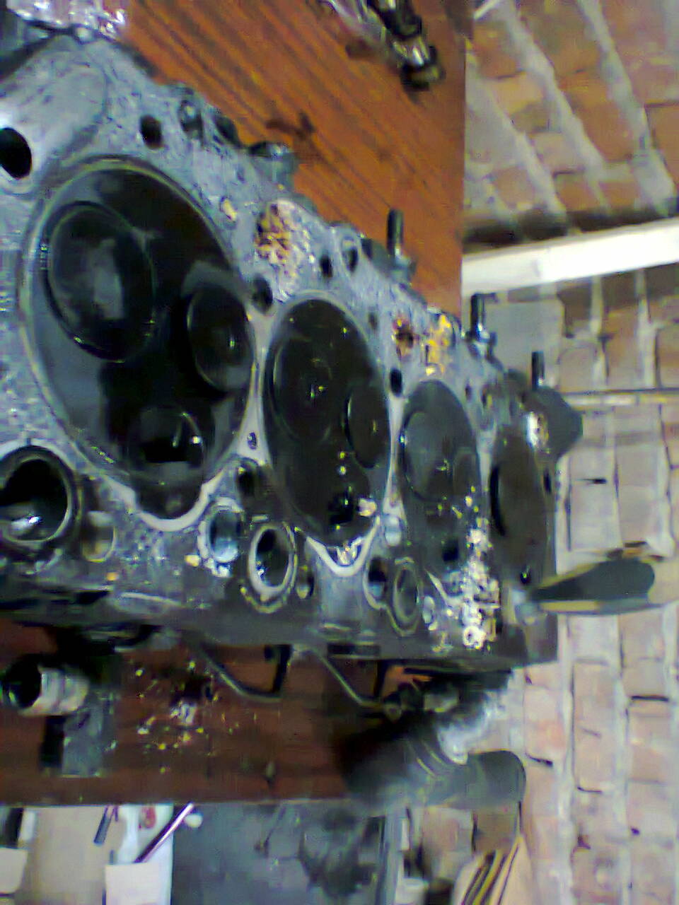

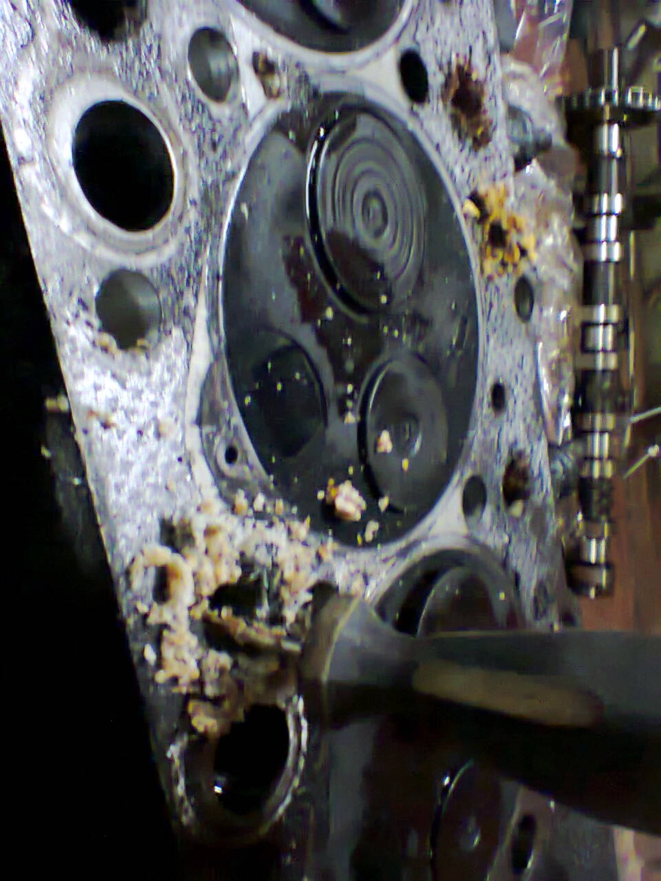

привет всем прочитал все 109 станиц и начал капиталить купленный мной двигатель
когда покупал мотор продавец сказал что желательно поменять кольца и заглушить балансир по приезду в гараж решил разобрать двиг полностью хотел проверить коленвал поршня блок и перебрать гбц раскидав двс я ах...л от его состояния
приговор после промерки следующий:блок расточка 0.50 колено под 0.25
маслянный насос на помойку так как был разбит его корпус и заклеен баксидкой
блок и гбц забиты остатками герметика так как в блоке было немного антифриза его удалось промыть продуть и очистить каналы гбц забиты наглухо
пока блок с коленом на расточке потихоньку закупаю запчасти

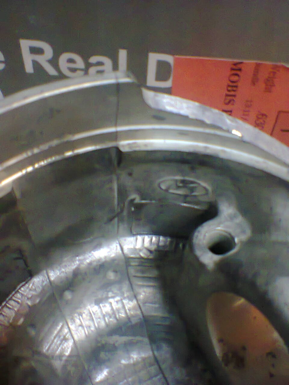

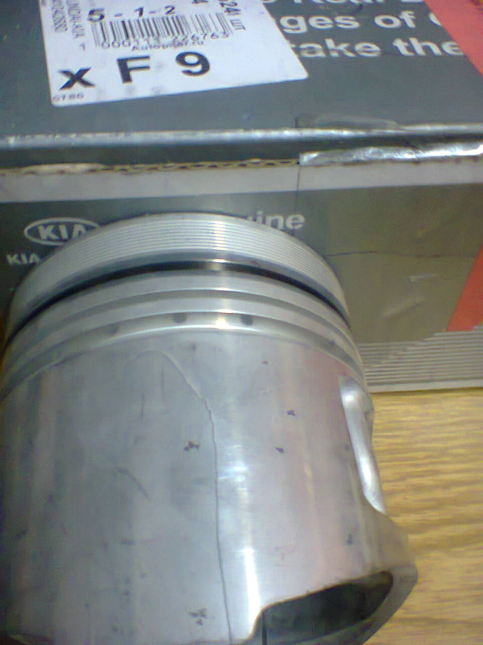

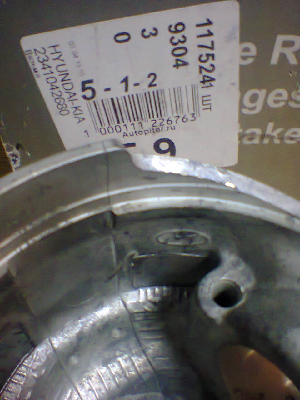

Сообщение asv67 »
по поводу поршней с дефицитом столкнулся но за 2 недели привезли с Эмиратов
один оказался треснутый
asv67
Сообщения: 52
Зарегистрирован: 16 июн 2013, 09:11
Мой автомобиль(и):: pajero 2
Откуда: Вязьма
Откуда: 67 регион
Re: 4D56T Моя первая капиталка.
Сообщение asv67 »
отправил на возврат

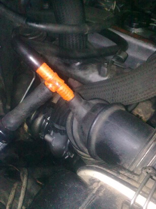

Всем добрый день :) Столкнулась вот с какой проблемой:Сегодня закончена капиталка 4D56T -был расточен блок до 0,5,колено 0,25,новые поршня с колечками,заменены все сальники.Завела-с полборота,работает ровно,лампачка масла тухнет почти сразу,вроде все хорошо НО из сапуна пар :=-O: из под щупа пар с маслом :=-O: :=-O: До капиталки было почти тоже самое только в большем объеме ::'(: Вопрос :Что не так? Или это норма-поработает на холостых-притрется и все будет хорошо???Я в тихом ужасе :]:-O: Заранее спасибо :*THANK*:

Дай пару часиков на ХХ поработать, км 500 проедь в щадящем режиме..потом масло поменяй ( вместе с фильтром). Первые 2000 км езда без серьезных нагрузок. А реально обкатка на нашем движке тыщ 7-10 идет. Сначала будет все тупить..а потом он "проснется".
И сапунить первое время будет, главное чтоб не маслом брызгало. Ну и температурный режим..щас греться будет не по децки. Едешь - нагрелась - остановись- пусть на ХХ погоняет- температура упала- дальше поехала.
А вообще, добро пожаловать в нашу секту трактористов))
