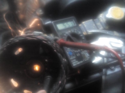

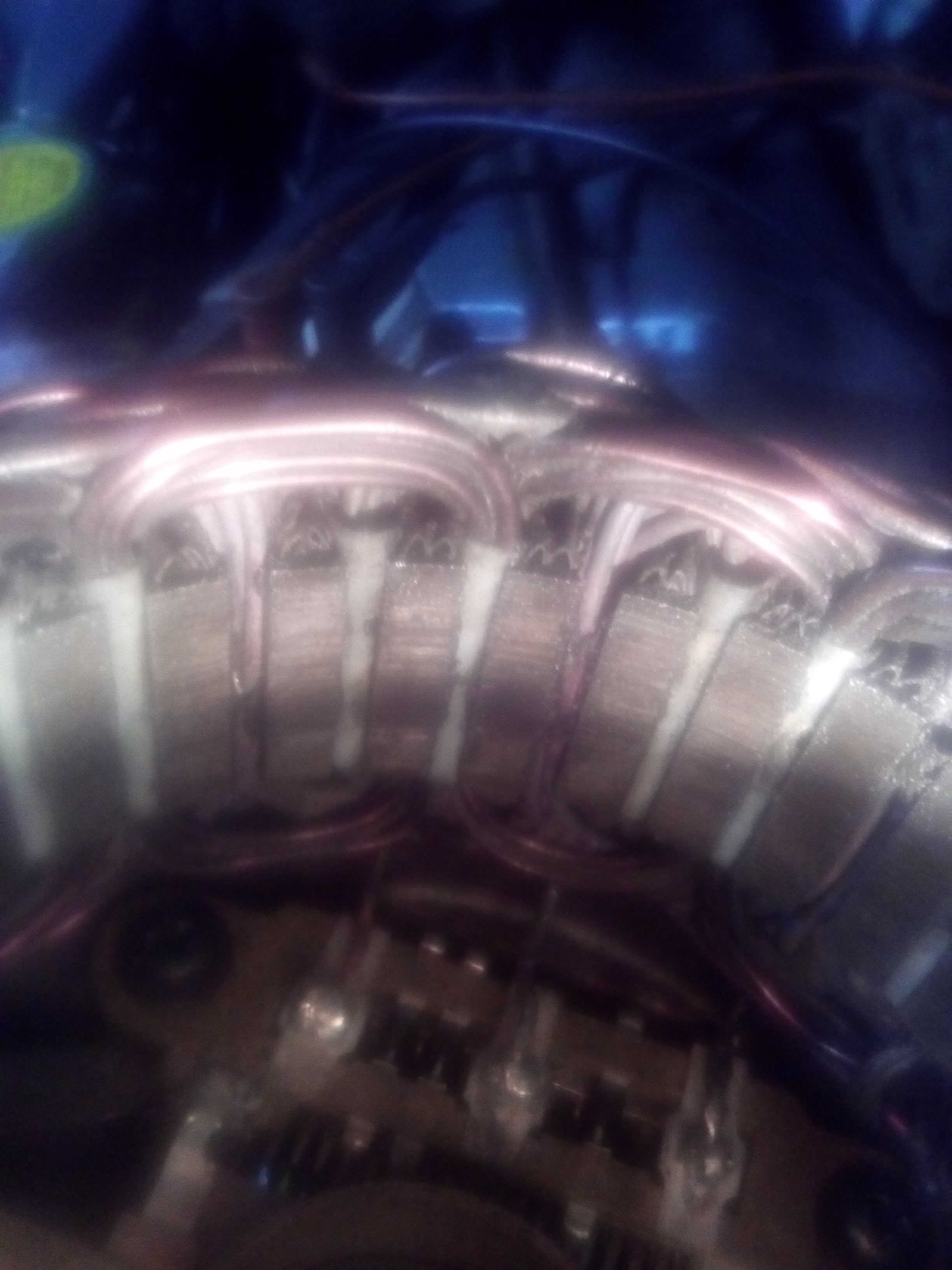

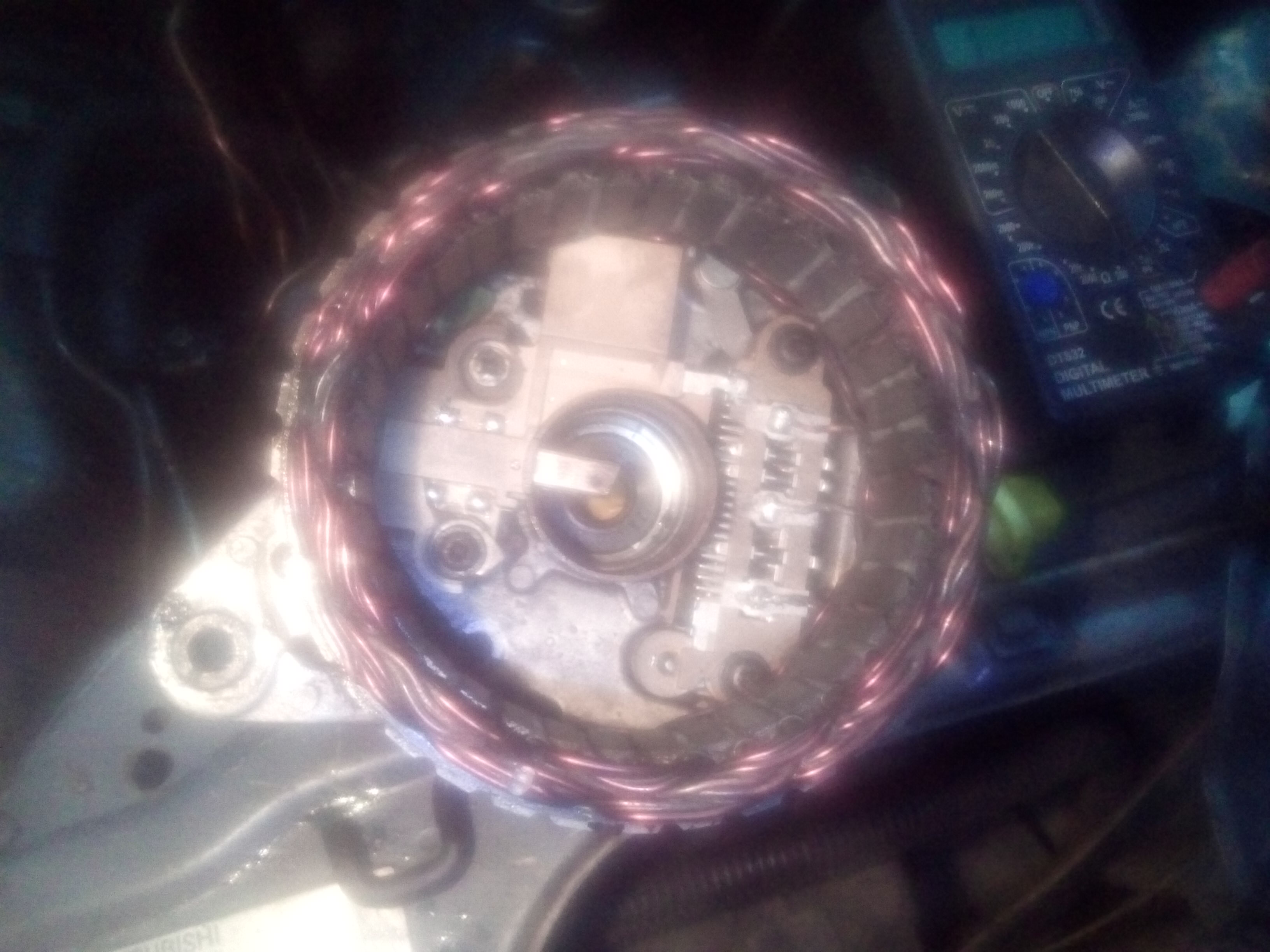

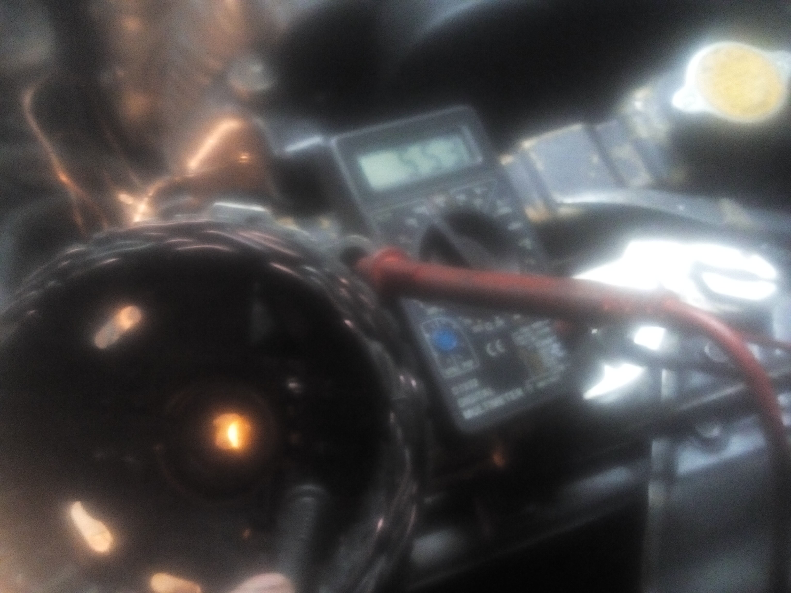

уверен что ответ на мой вопрос на 110 страницах присутствует, но нереально осилить...
и так, двиг 56, стандартный гена, пару раз уже ремонтированный мной.
в один прекрасный момент загорелись в полнакала лампы "аларм", приперегазовке горели еле еле...в общем ремонт был отложен до конца...
в итоге спустя месяцок лампа уверенно сказала пора вскрывать. заранее были заказаны диодный мост, регулятор, сальники, при цене запчастей в 3 копейки, проверять что именно сдохло смысла не вижу, постоянно меняю все комплектом.
при вскрытии оказалось что одна из обмоток отпаяна
от диодного моста.
в общем все перебрав, собрал, поставил.
итог, на ХХ без нагрузки 14,2В, как только включаешь потребители, напряжение просаживается до 12,5В, плюс ко всему генератор довольно сильно греется.(чесно говоря никогда до этого его не щупал, но сегодня обнаружил что место обмотки горячее)
что может быть? писец обмотке?(в местах изоляции обмотки есть плавленные места) как прозвонить? припаянные обмотки, 2 из 3 между собой закороченные, на корпус мультиметр в режиме прозвона (на писк) показывает цифры, сопротивление в Омах не показывает.

если при прозвонке статора на корпус появляются хоть какие то значения-статор на метал, для уверенности прозвони лампочкой 60вт на 220вольт... сразу покажет где пробой. при прозвонке-соблюдать ТБ.

Re: ВСЁ что касается генератора!! задавайте вопросы!!
В топку такой статор.
Хотя фотки довольно нечёткие, но я так понял, что одна из фаз уже по сути без изоляции.
Скорее всего она касается статора от вибраций и только тогда начинает искрить.
Поэтому прозвонка ни лампочкой, ни тестером может ничего не показать.

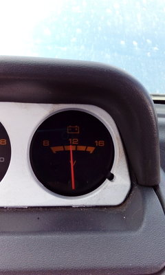

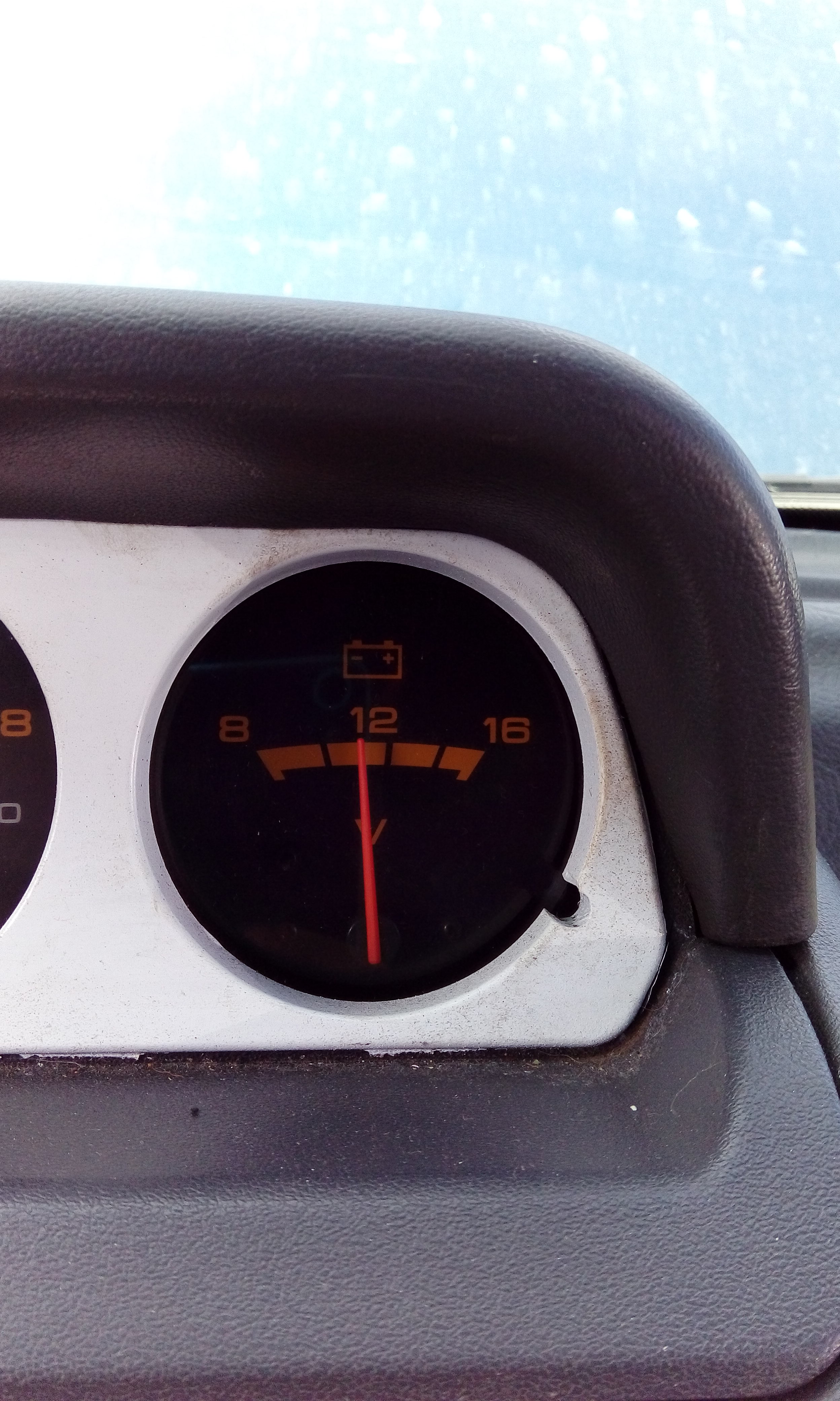

привет. Подскажи...завелся щас и горит АКБ и АТ в полнакала. Бортовой вольтметр показывает низкий заряд от гены.......приговор гене ? реле регулятор или диодный мост ? и почему в пол накала горит ? до дома доеду 40 км ?

Выруби свет (хотя бы головной) Походу у тебя вообще заряд не идёт.bubl писал(а):до дома доеду 40 км ?
Без диагностики никак.bubl писал(а):приговор гене ? реле регулятор или диодный мост ?
Надо сначала убедиться, что именно гена не выдаёт.

Это как бы говорит что зарядки нет. А АКБ уже подсевшие т.к. напряжение ниже 12В.

ясна. оставлю на работе тачку, гену в пакетик и на диагностику, благо беслпатно....

Заменил гену ,спамибо Муку. Все заработало. Старыц будем вскрывать
