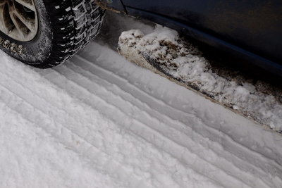

Значит так. Отчитываюсь.

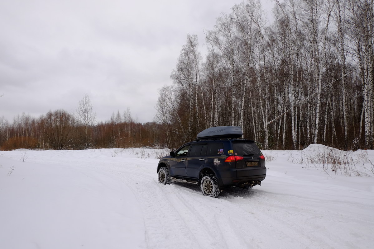

Все, что ниже, относится к НМПС 2008 3.2d АКПП, Тайской сборки.
Условия проведения - снежная накатанная БТР-ами колея :;-):

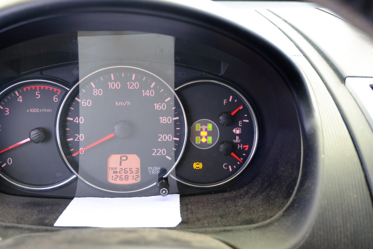

При включенном БЗД
БЗД включен.
БЗД включен.
На панели горит значок АБС.
При этом, если тормозить со скорости, превышающей 10-12 км\ч (я тормозил с 20-25км\ч), возможны два пути развития событий:

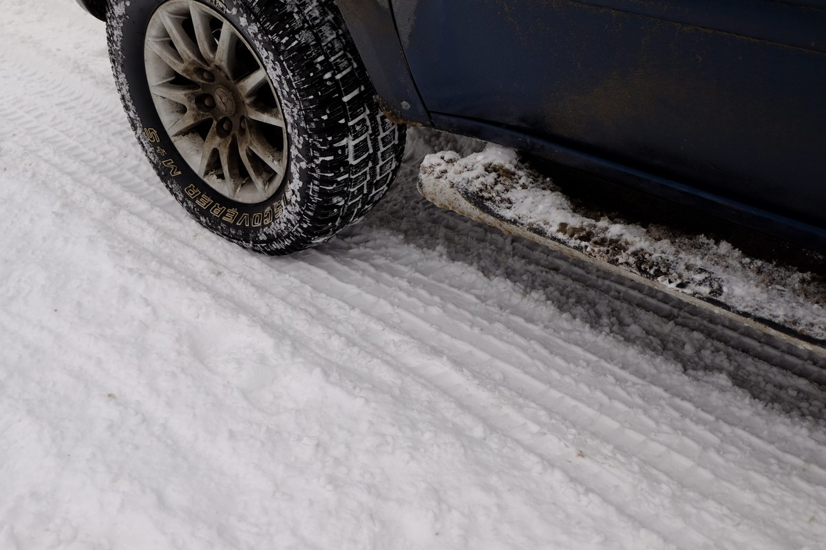

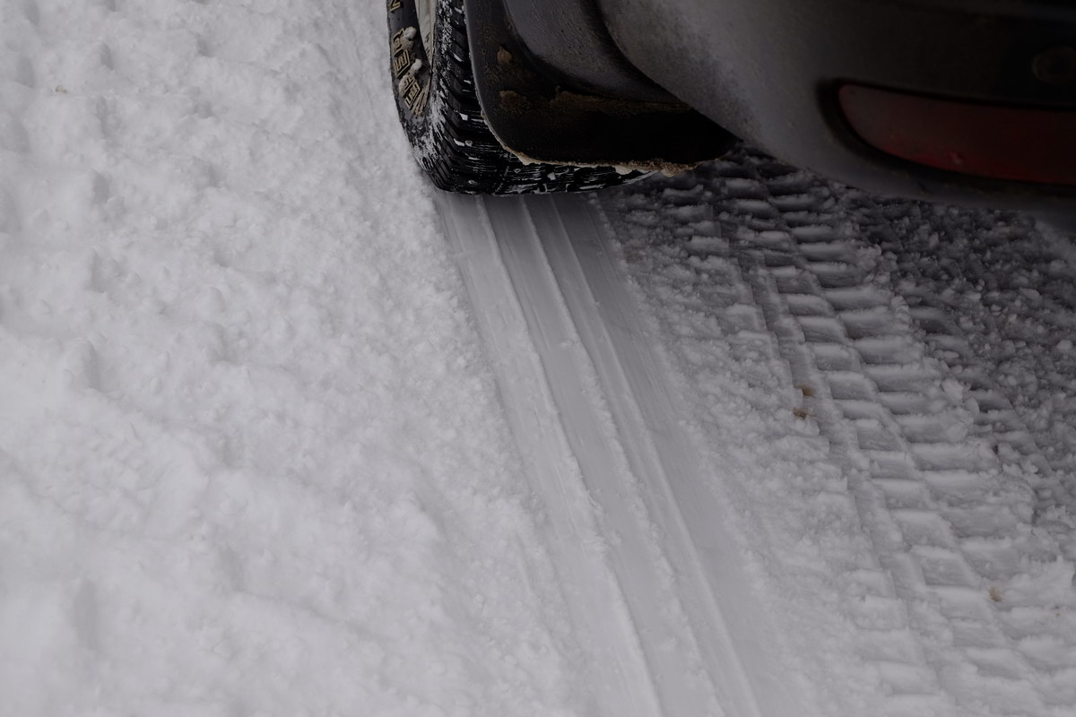

1. Если тормозить "в пол", т.е. со всей силы давить на педаль тормоза, то колеса блокируются, НО! блок управления АБС все равно несильно "похрюкивает" и педаль слегка отбивает (повторяю - совсем легко, но ощутимо)
След торможения "в пол" переднего колеса. БЗД включен
След торможения "в пол" заднего колеса. БЗД включен

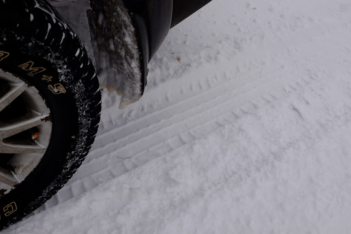

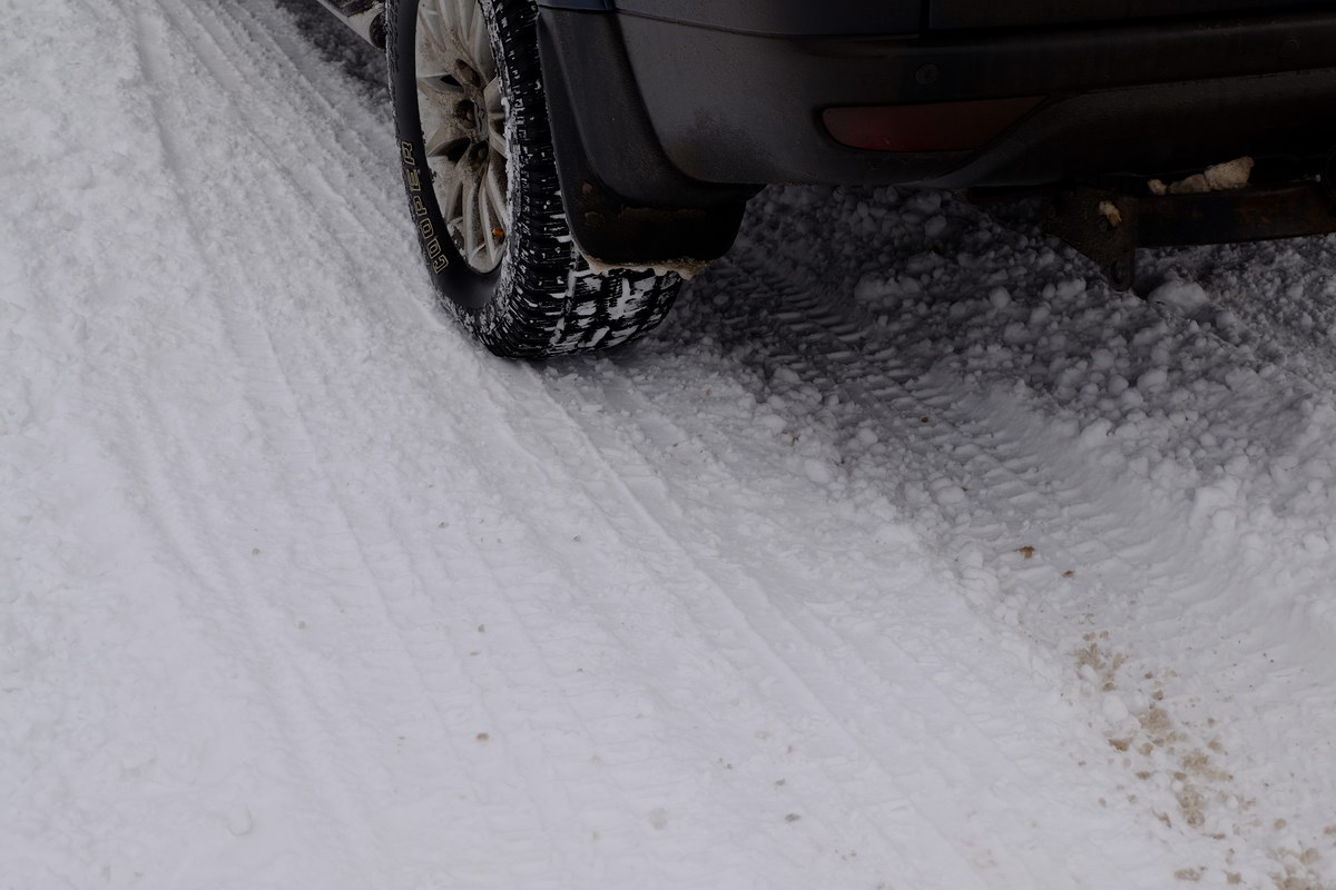

2. Если тормозить не сильно, но достаточно для уверенного замедления, то колеса НЕ блокируются, но "похрюкивание" управляющего блока АБС все равно слышно и педаль отбивает (совсем чуть-чуть, но отбивает...)
След "легкого" торможения переднего колеса. БЗД включен
След "легкого" торможения заднего колеса. БЗД включен
Причем, в процессе замедления, при переходе через порог в 10-12 км\ч, при включенном БЗД, "похрюкивание" управляющего блока АБС прекращается совсем.

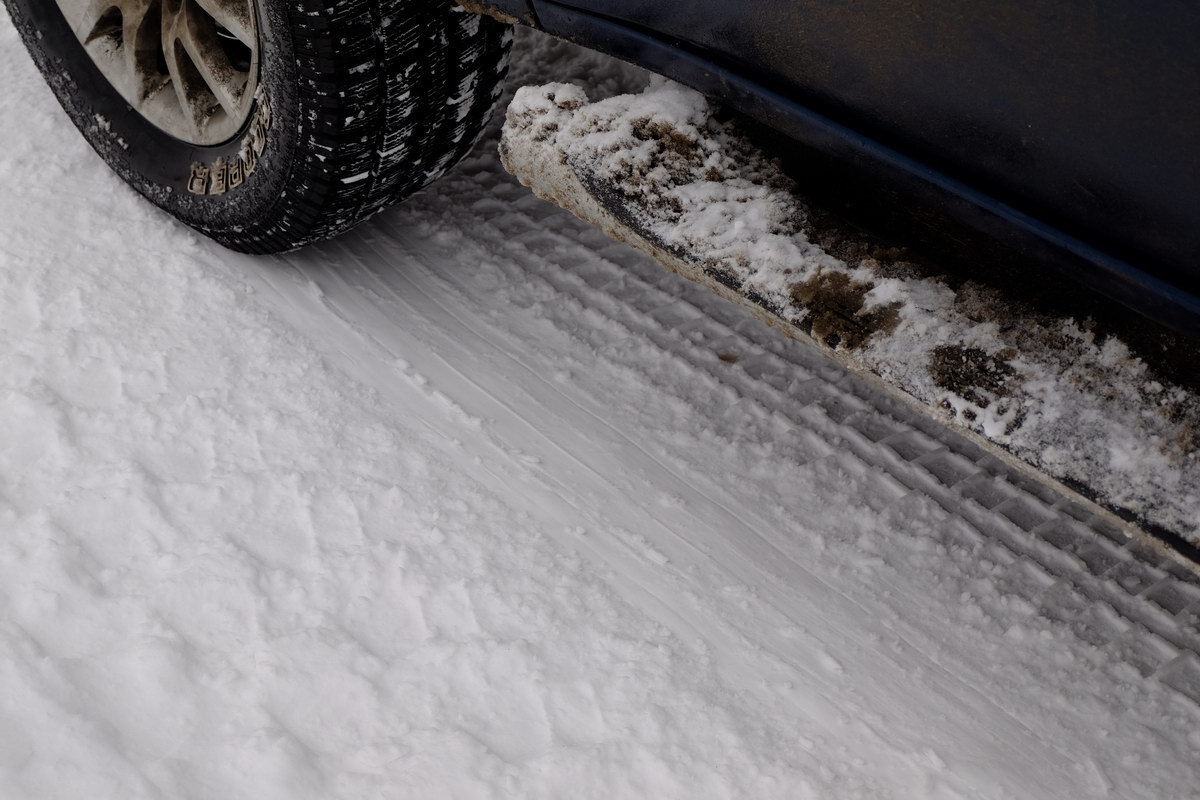

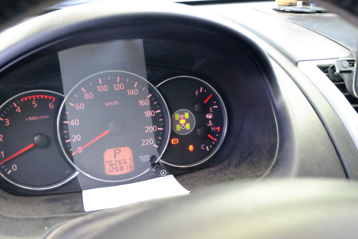

При отключении БЗД.
БЗД отключен.
БЗД отключен.
Картина меняется кардинально.

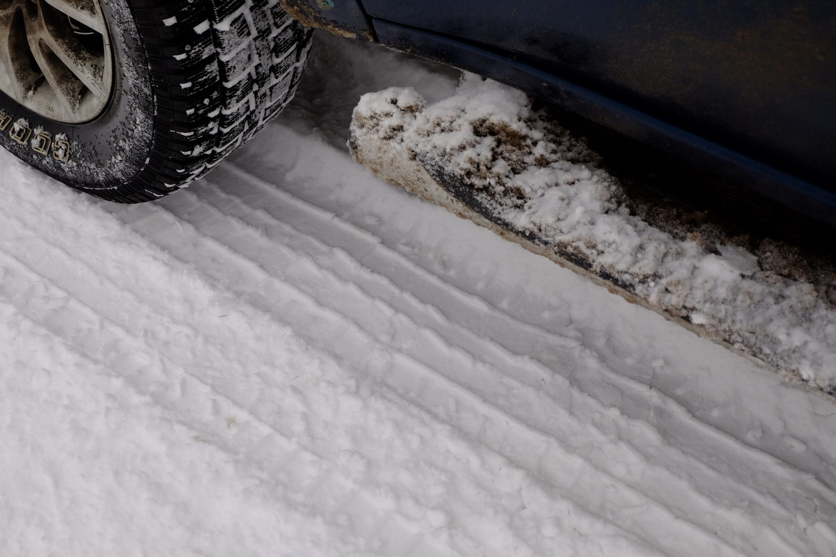

С какой бы силой ни давить на педаль, колеса НЕ блокируются!
При этом блок управления АБС "хрюкает" и хрипит в полную силу и педаль отбивает гораздо сильнее. Она почти встает колом.
След торможения переднего колеса. БЗД отключен.
След торможения заднего колеса. БЗД отключен

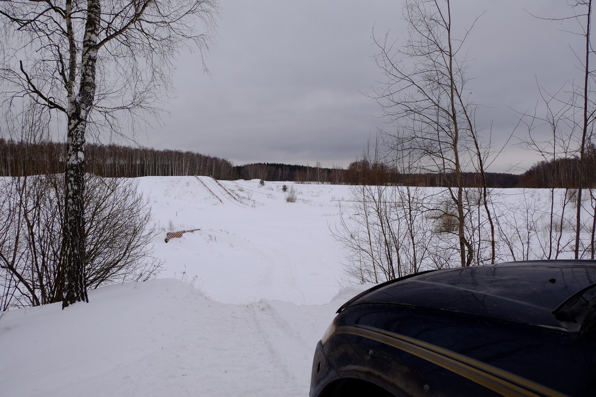

Да! Испытания проводились, как и положено, на испытательном полигоне в Бронницах ::-D:
З.Ы. Ни один БТР не пострадал! ::-[:
